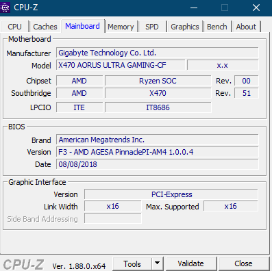

welche bios version hast du beim x470 board? eine aktuelle koennte helfen, der ram koennte besser laufen.

Danke für eure schnellen Antworten. Grafikkarte und CPU sind nicht übertaktet. Ich besitze lediglich sehr langsamen Ram mit einer Spannung von 2133mhz ( Crucial 8GB DDR4 2133 MHz PC4-17000 | 2x). Diesen hatte ich vor kurzen noch übertaktet auf 2666mhz. Ich entfernte diese Übertaktung jedoch, da ich dachte, dass dies mein Problem lösen könnte. Mein Netzteil ist das Thermaltake Hamburg 530 Watt. Im Anhang ist noch einmal meine Biosversion.
