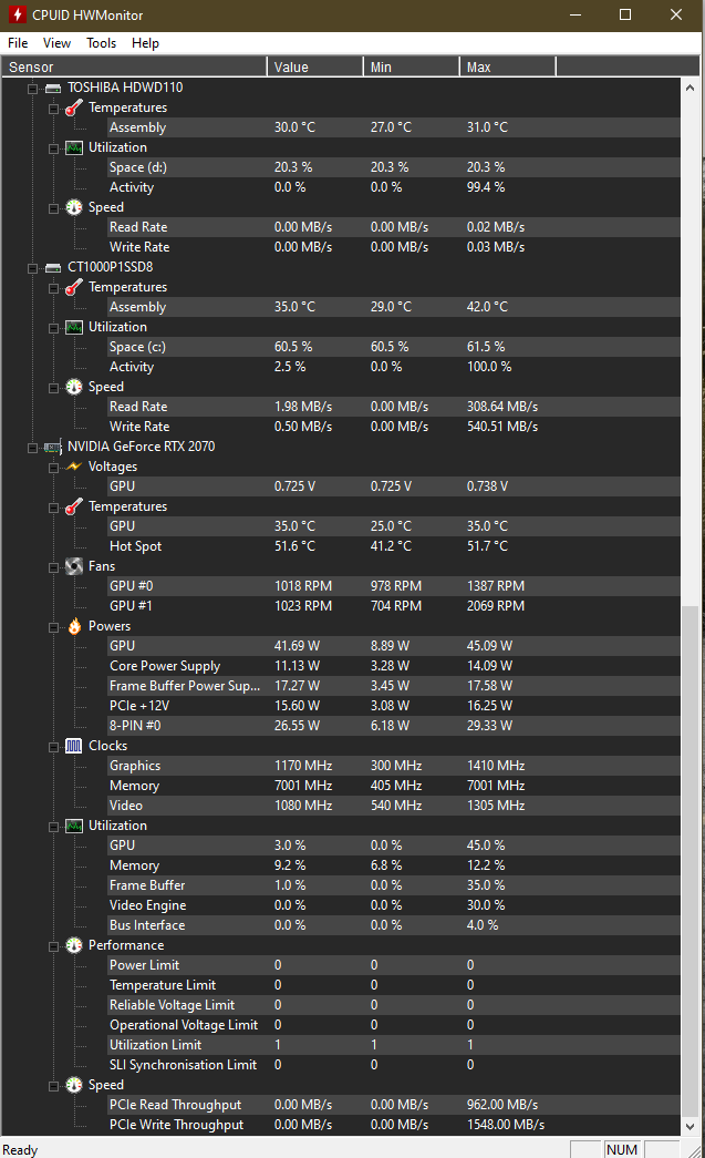

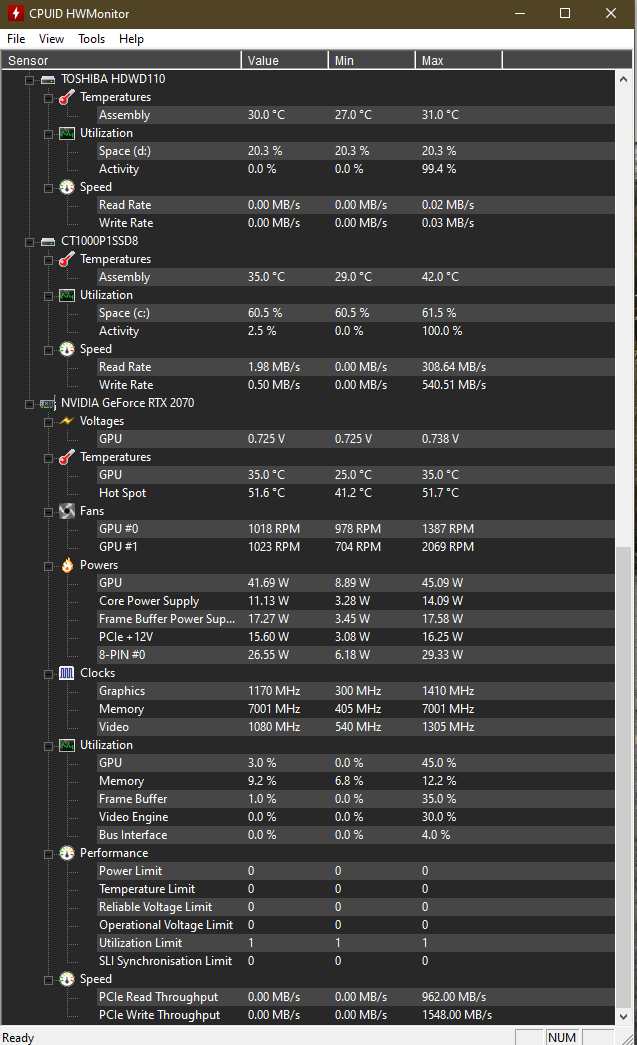

Also ich hab mir jetzt mal hwmonitor geholt, kann die Werte aber nicht interpretieren. Zur Info: Die Screenshots habe ich gemacht, als der PC unterfordert war und nicht ausgeht, was auch logisch ist, weil wenn er ausgeht kann ich die Werte ja nicht mehr fotografieren.

Hmm, ich erkenne jedenfalls keine Temperaturprobleme. Die Maximalauslastung der Grafikkarte ist aber quasi nicht existent. Du sagst ja selbst, dass du es unter geringer last fotografiert hast.
Was du machen kannst: Afterburner/RTSS overlay laufen lassen und beim Zocken regelmäßig draufschauen. Dann kannst du ggf. erkennen, was kurz vor der Abschaltung passiert. Nichtsdestotrotz sollte normalerweise einfach ein Thermal throttling statt finden. dass die Kiste einfach ausgeht deutet in der tat auf das netzteil hin. Aber auch nicht sicher.

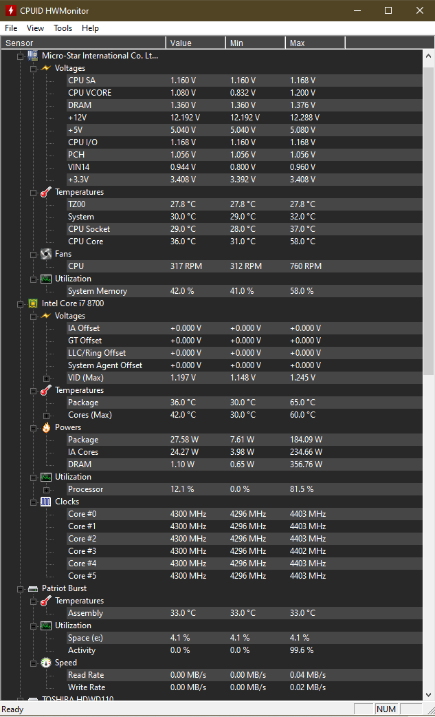

Hallo, wenn ich mir die Summen bei "Powers" auf beiden Bildern ansehe und Dein Netzteil nur 600 Watt hat, könnte es wohl langsam den Geist aufgeben, wegen Dauerüberlastung? 😏
Ich weiß nicht, was HWInfo da ausliest, aber er wird keine 750W ohne Grafikkarte fressen.
Gerade DRAM, siehe hier.
Reaktionen: KeinNutzerName
Das finde ich auch merkwürdig. Vielleicht stirbt das Netzteil langsam.
