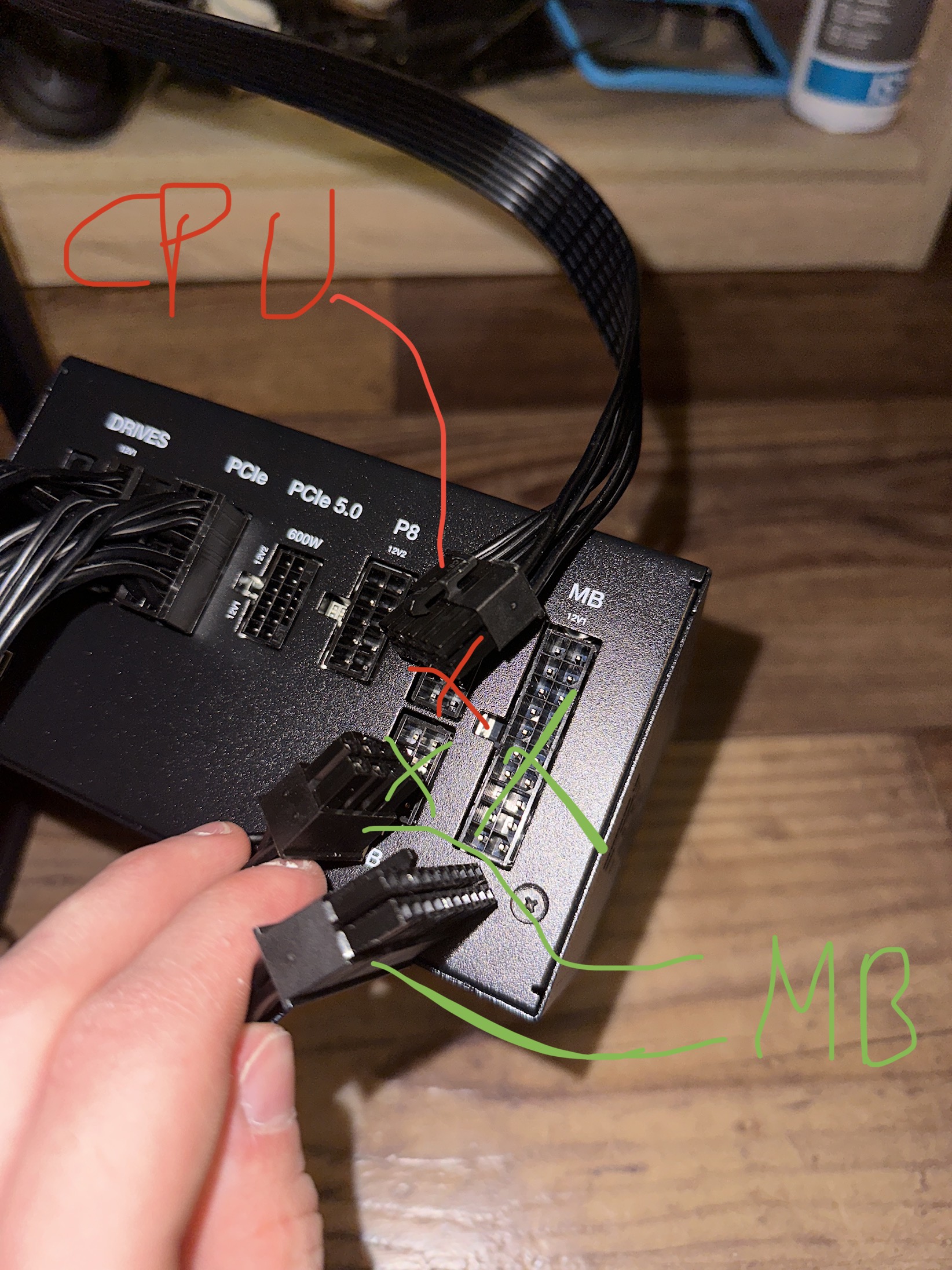

Die beiden MB Abschlüsse am Neitzeil, sind die Beide belegt durch das eine 24 PIN Kabel
vom Mainboard welches ja zwei Stecker hat für ans Netzteil, ich kanns nicht wirklich erkennen.
blueberry7 schrieb:
Was ich mit lose meinte ist das zweite GPU Kabel:
Schriebst aber CPU oben.
So hatte ich es angeschlossen:
Ok, das ist ein Kabel in deiner Hand, somit hast du alles korrekt angeschlossen gehabt.
Das Kabel für die CPU kannst du auch ruhig in den anderen P8 Stecken am Netzteil.
Ja ich hab’s jetzt mal in den anderen freieren P8 Stecker gesteckt, Pc gestartet Graka ging nach 30 Sekunden an aber sehr laut also Lüfter auf Max. Normalerweise war es so dass der pc davor anging, ich im Internet surfen konnte ohne Probleme, sobald Belastung ins Spiel kam ging der pc irgendwann aus bzw die graka und dann ging sie manchmal wieder an mit Max Lüftern aber pc blieb aus. Jetzt hab ich den Zustand direkt beim starten.. komisch

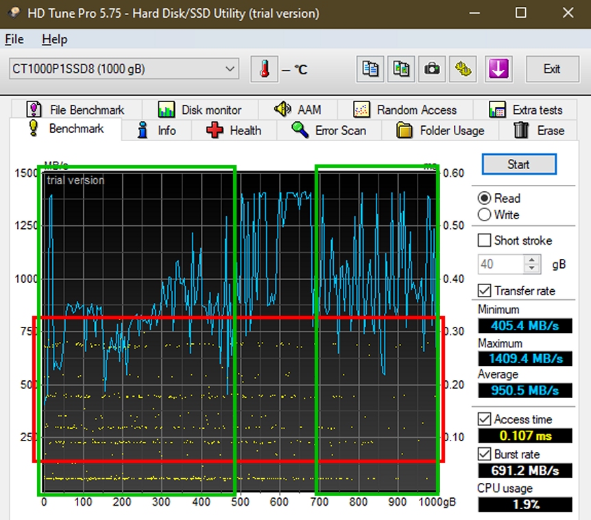

Ich bin immer noch bei den SSDs.
Die Patriot ist von geringer Qualität, läuft aber noch gut.
Die Crucial 1TB hat sehr viele Zugriffszeiten um 200 oder 300Mikrosekunden (rot), das ist viel zu viel.
Die Übertragungsrate ist bis 500GB ebenfalls zu niedrig, und auch ab 700GB schlecht (grün).
Die würde ich sichern und neu installieren.
