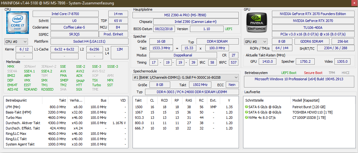

Ich habe mir hwinfo jz installiert und wie zeichnet es jetzt die Daten auf, wenn das System abstürzt oder muss ich mir dafür GPU-Z laden? Hab jetzt mal im ruhigen Zustand einen Screenshot aufgenommen und hier angehängt. Und es versucht zu protokollieren mit hwinfo. Zur Info: Ich habe FIFA23 gestartet und ingame ist er abgestürzt bzw hatte schwarzes Bild aber LEDs waren noch an, kurz vor 03:40 Uhr. Bis 03:50 Uhr habe ich ihn laufen lassen und die Lüfter haben sich sehr schnell/laut gedreht und ich hatte immer noch schwarzes Bild. Um 03:51 Uhr Uhr hab ich in dann mit dem physischen Knopf ausgeschaltet indem ich circa 3 Sekunden gedrückt habe.

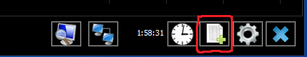

Zu HWINFO
Klick mal das im Bild markierte Icon bei hwinfo an.
Du wirst dann gefragt wo die log gespeichert werden soll und von da an läuft die log Datei im Hintergrund und du zeichnest alles bis zu dem Punkt auf, wo der PC dann ausgeht, oder du ihn selber ausmachst.
Die log davon dann bitte hier mal posten. 😉

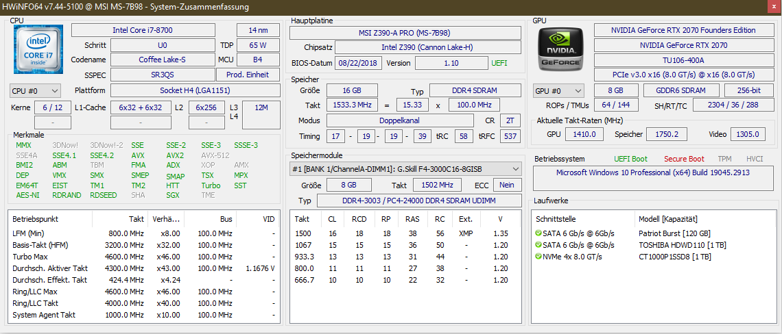

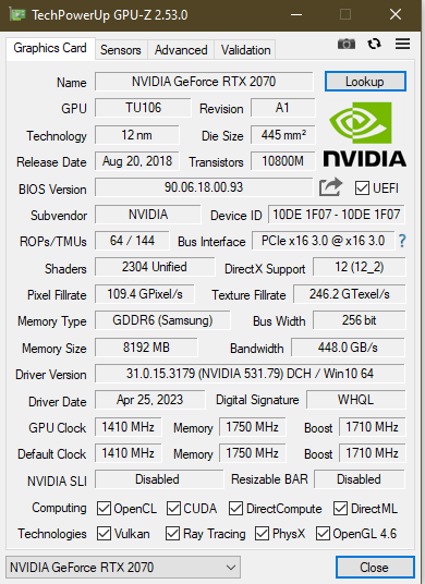

Bitte auch mal GPU-Z besorgen und einen Screenshot von der ersten Seite machen, wo man die Details zu deiner Graka sehen kann.✌️
Hier hab ich schon mal einen Screenshot von GPU-Z. Danke schon mal für deine Mühe.

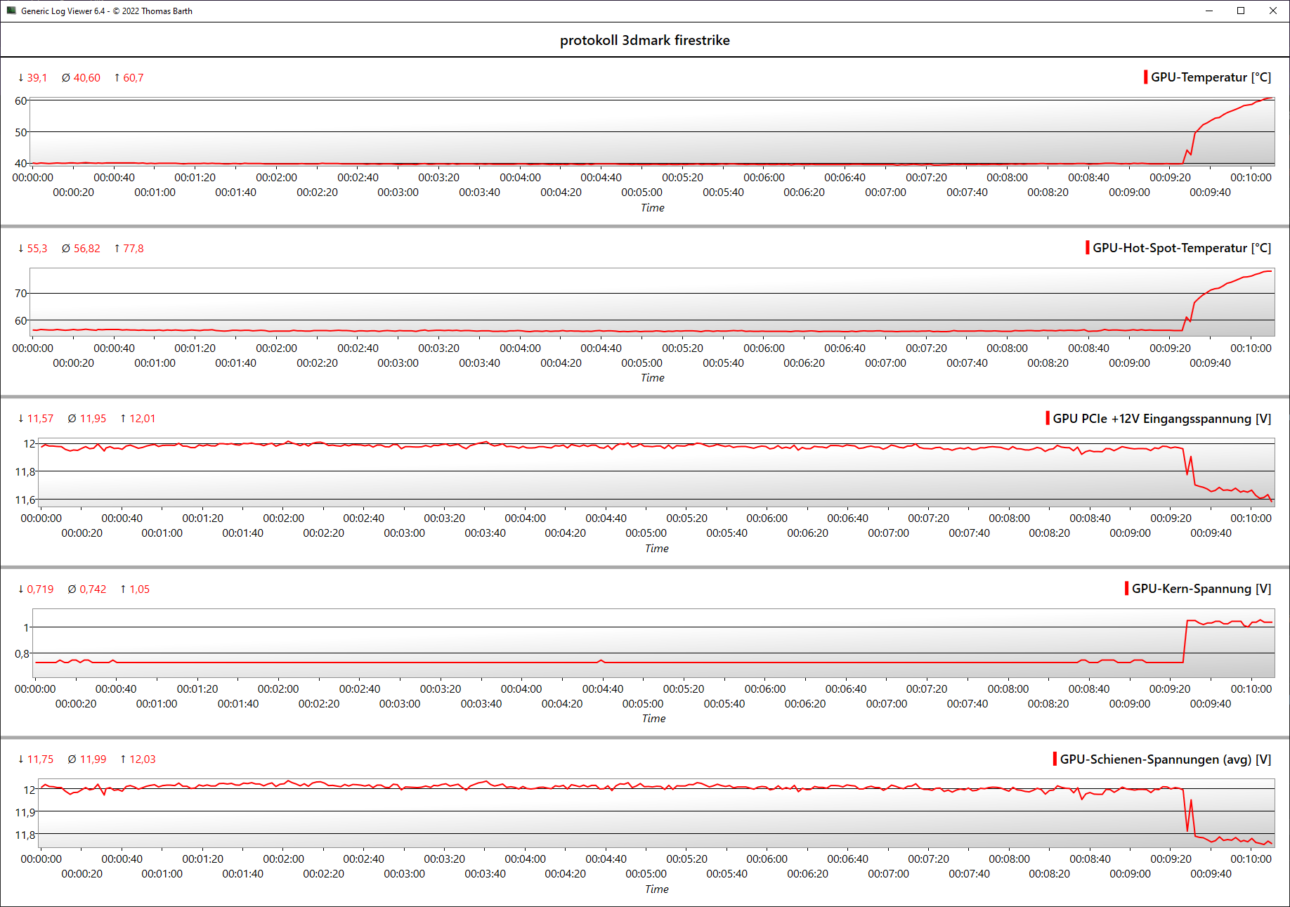

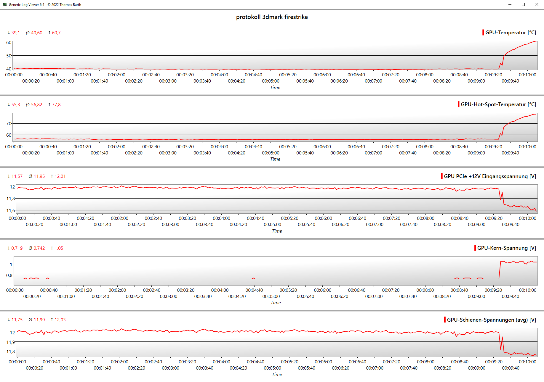

Hi ich habe jetzt eine neue log aufgezeichnet während dem fire strike test ist der pc abgestürzt also blackscreen, die Lüfter wurden laut und er hat sich dann neugestartet. Die log zeigt was an im generic log viewer, nur kann ich mit den Daten nichts anfangen. Hoffe du kannst mir weiterhelfen..
GPU Speicher sind schonmal zum glück keine Micron. Die waren zu jener Zeit bekannt dafür, bei den 20xx Modellen relativ schnell kaputt zu gehen bzw hatten diese Fehler und wurden bei späteren charges mit Samsung ausgetauscht.
Die GPU und Hotspot Temperaturen schauen normal aus.
Spannungswerte schauen normal aus. Zumindest laut Software Messung.
Schwarzer Bildschirm+max gpu Lüfter und das er dann alleine neu startet, das könnte schon aufs Netzteil hindeuten.
Es könnten ebenso aber auch die Rams sein, oder eben auch die GPU. CPU vermutlich eher weniger, da bei dem fire strike test, in erster Linie, die GPU gefordert wird.
Geh mal bitte in die Windows Ereignisanzeige und schaue dort mal, ob beim Zeitpunkt des crashes Fehler angezeigt werden.
Mit msi Afterburner könntest du auch mal das Power Limit wie von @Fachlaie vorgeschlagen runtersetzen. Mal auf 80% oder gar auf 50% und dann nochmal einen fire strike benchmark test machen.

Das mit dem Micron-Speicher war bei den 1000er Karten. Meine 1070 hat übrigens Micron-Speicher und null Probleme. Bei den 2000er Karten gab es zuletzt Probleme mit durchgehangenen PCBs aufgrund massiver Kühler. Da hat es dann wohl VRM-Lötstellen erwischt.
@djducky
Es betraf wohl auch die ersten 20xx Reihen mit Micron Chips und der Anfangsnummer 8
Mehr dazu 👇

Ich hab jetzt nochmal einen firestrike benchmark test gemacht mit 67% power limit für die gpu, weil das das Mindeste war, was man auswählen konnte. In der Ereignisanzeige hab ich leider nicht auffälliges bemerkt.

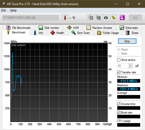

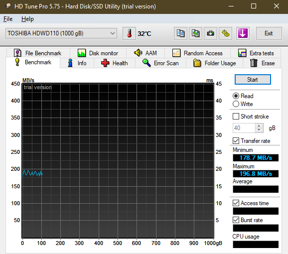

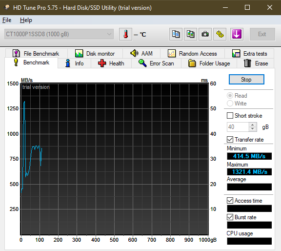

Wie sehen die Werte der Platten aus:

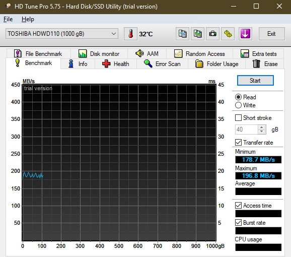

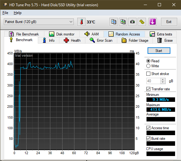

http://www.hdtune.com/download.html (Screen "Benchmark"; durchlaufen lassen!) ?
Hab das BIOS jetzt geupdatet, aber auf 100% Power der GPU geht der PC trotzdem aus. Und hier die Werte der Platten
