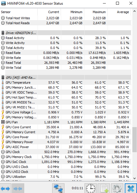

So sind die Temperaturen der GPU nach 15min GTA5 Spielzeit.
70° ist absolut unkritisch.
Das verhalten finde ich etwas seltsam deine Karte taktet maximal auf 1,67 Ghz anstatt 1,9+.
Auch zieht die GPU selbst max 133W, was auch extrem niedrig ist.
Kannst Du mal Furmark startet, paar Minuten laufen lassen und genauso ein HWInfo Screenshot posten?
