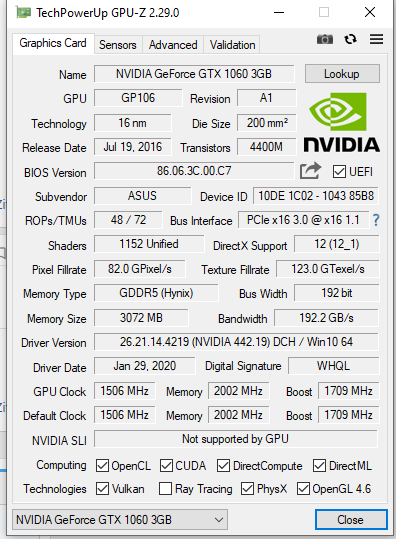

Hm, jetzt, ohne Render Test zeigt es mir das (erster Anhang):
Und wenn ich nochmal den Render-Test mache, zeigt es 3.0.

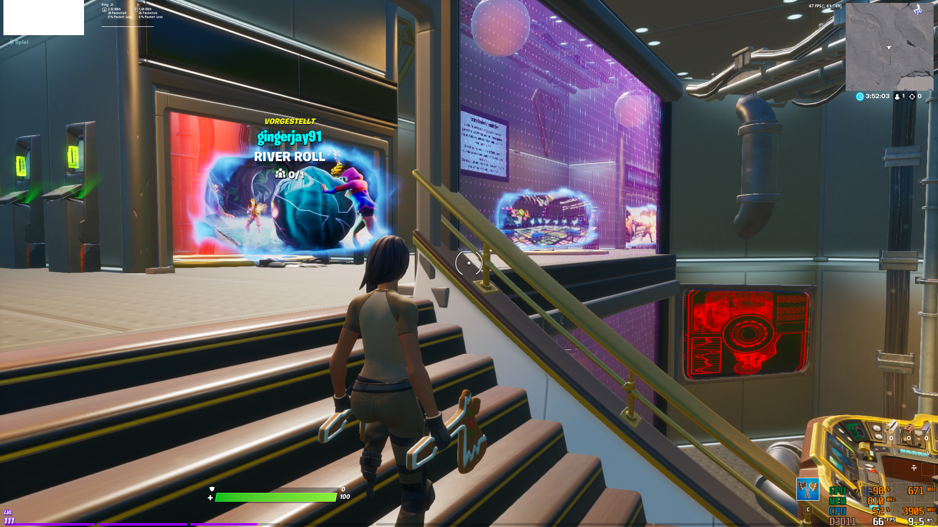

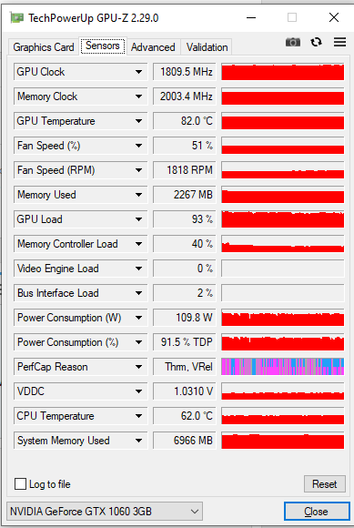

Wenn ich Fortnite starte, schaltet es auf PCI-E 3.0 um. Jetzt habe ich merkwürdigerweise 1809 und 2003 Mhz und eine flüssigere Darstellung in Fortnite als selbst mit 1500 Mhz. Jedoch hält es die 1809 Mhz nicht und es erzählt mir als PerfCap Reason thrm sowie thrm vrel, im wechsel mit idle (siehe zweiter anhang!)
Habe es mal vom Leerlauf aus beobachtet. Thermal und Thermal vrel setzt ein, wenn die CPU-Temperatur auf 62 Grad steigt, die Grafikkarte bleibt davor schon einige Zeit bei 82 Grad sein, kann natürlich Zufall sein.

Im Idle ist 1.1 normal. Hat ja nichts zu tun.
Da es vorhin bei Last 2.0 angezeigt hat und jetzt 3.0 , kann mehrere Ursachen haben. Z.b. steckt die Karte nicht richtig, was verschmutzt usw.
Und im zweiten Screen siehste auch warum er bei dir runtertaktet. Hitzeproblem. (PerfCap Reason thrm )
Du bist bei 82 Grad.
Das ist normalerweise als Temp Limit eingestellt.
So weit sollte die Karte normalerweise gar nicht erst kommen und regelt deswegen automatisch runter.
Als erstes würd ich versuchen die Lüfter deutlich höher drehen zu lassen.

Warum laufen die GPU-Lüfter nur mit 52 % bei 93 % GPU-Auslastung und 82 °C GPU-Temperatur? Natürlich regelt sie dann runter, wenn sie mit nur halber Kühlleistung ins definierte Temperaturlimit läuft.

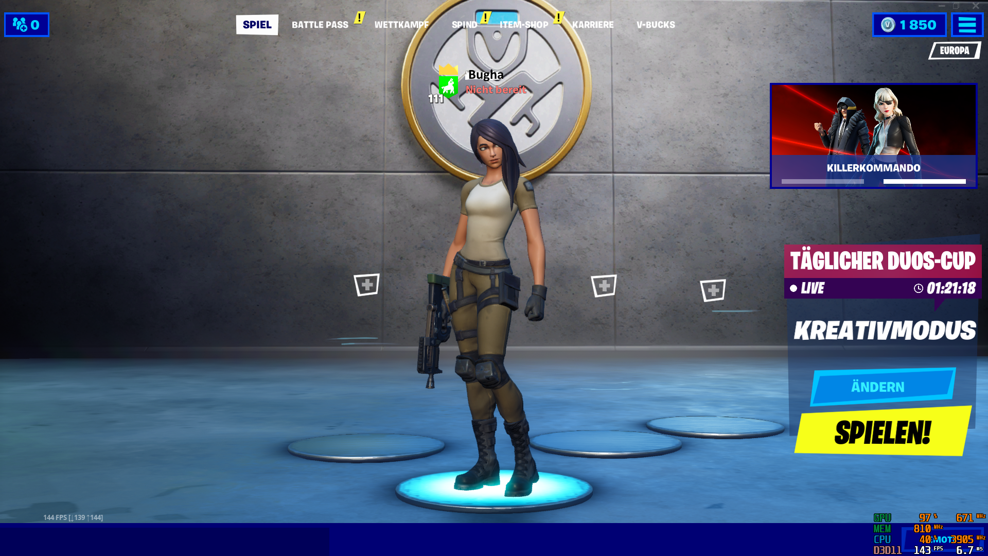

Nochmal: Desktop... 130/350 mhz (irgendsowas), lüfter aus. 40 Grad. Starte Fortnite Graka dreht nur auf 670/880 Mhz statt 1506/1708 Mhz,Temp auf 50 Grad, lüfter dreht bei etwa 800 rpm. Das Ergebnis: 40fps statt 144 in Fortnite. Starte ich yt und lasse dad Fenster offen, taktet die Grafikkarte auf 1506/1708 und es hat 144fps, wenngleich es zu kleinen Mikrorucklern gelegentlich kommt.

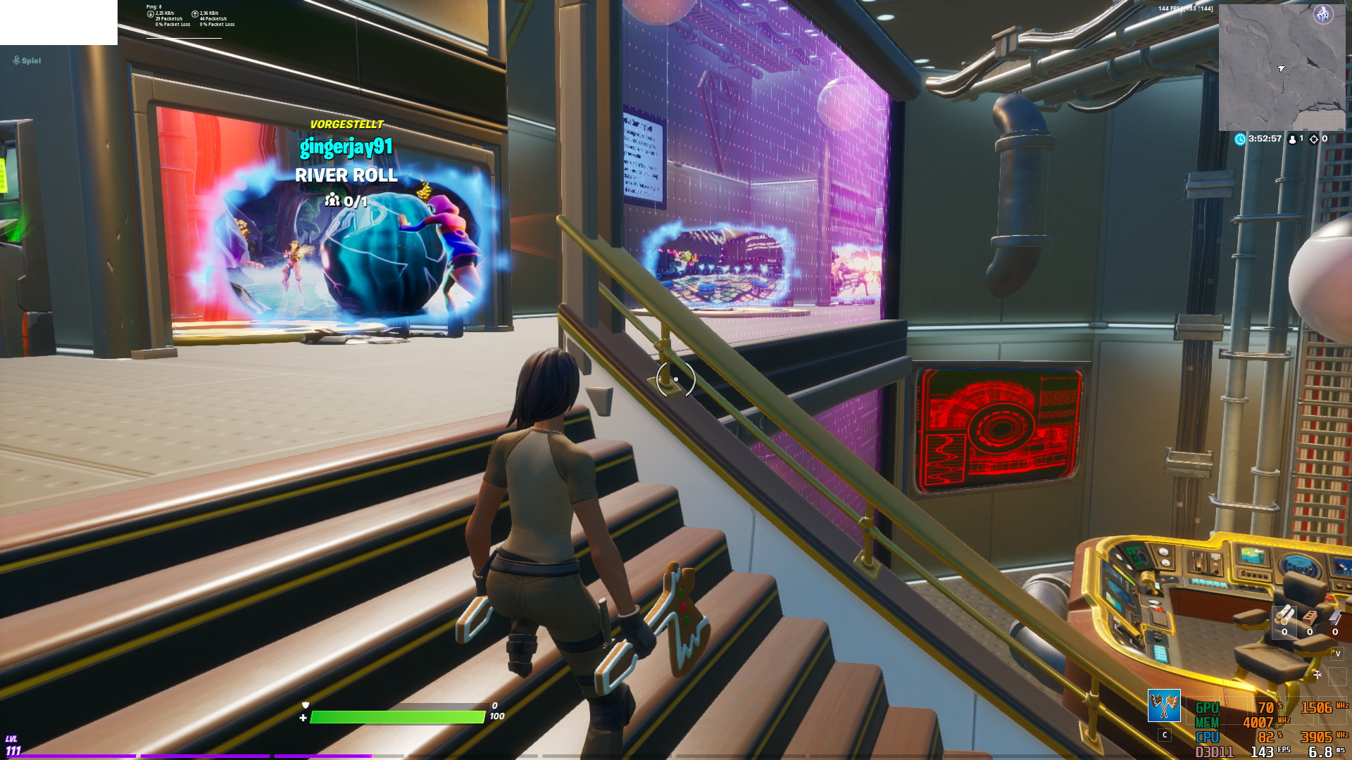

Es wurde ingame mit rivatuner osd ausgelesen. 670/880 mhz. Temp 50 Grad, Auslastung 99%. Kann gerne scteenshot nachreichen einmal mit und einmal ohne yt im Hintergrund.
Interessant wäre zu wissen wie diese Werte aussehen BEVOR das auftritt.
Z.b. im Afterburner die Sensorenaufzeichnung nutzen oder vom GPU-Z.
Und bitte als Screenshot jeweils bzw. eins davon! Aufgezeichneter Zeitraum muss vor und während des Problems sein (gern auch kurz danach, sofern möglich, sprich er wieder ne Zeit lang hochtaktet)

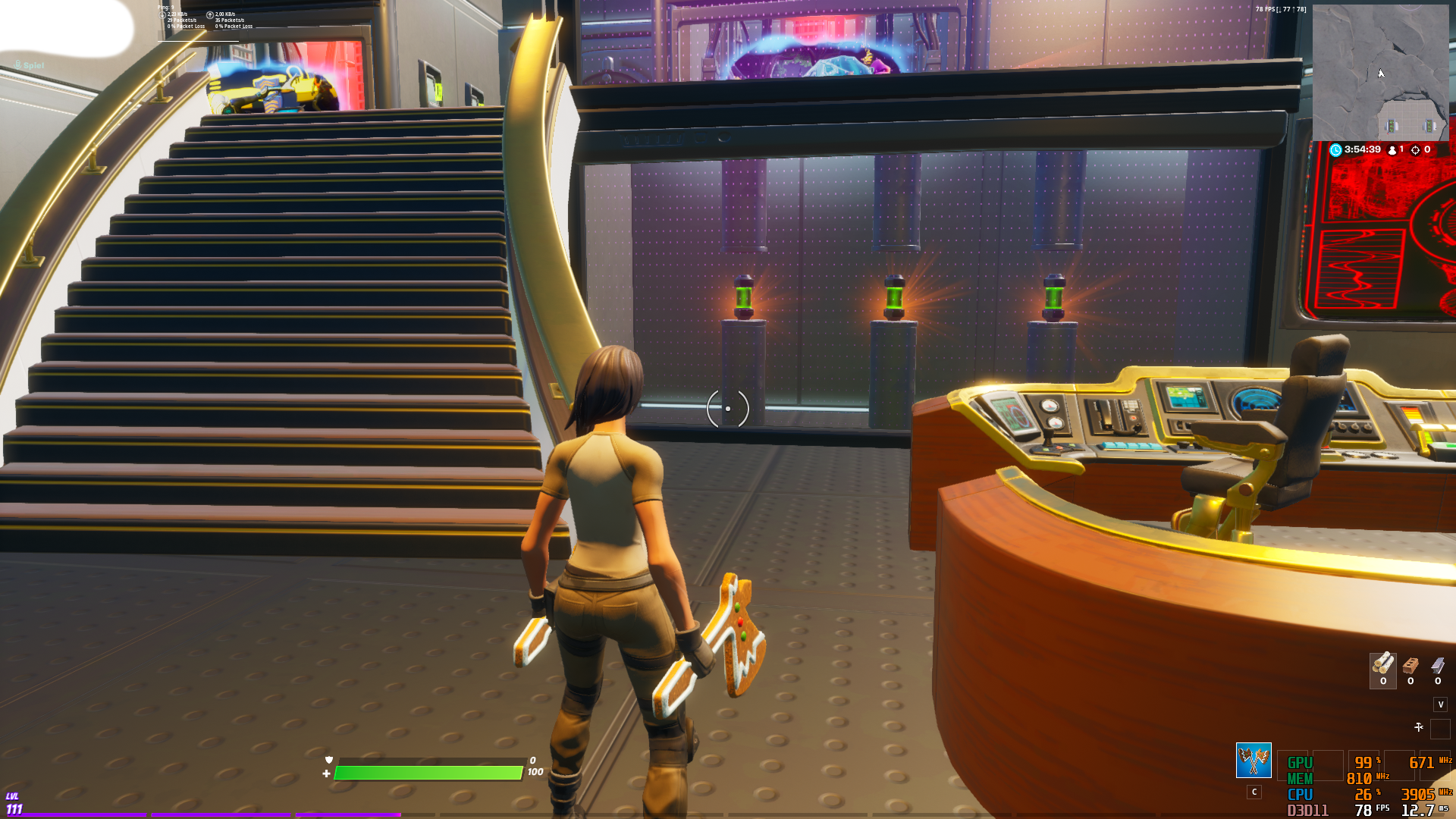

Hier einmal bebildert das Problem, dieses Mal half leider auch das Laufen eines yt videos nicht, um die Taktraten hoch zu halten.
Im Hardware-Monitoring seht ihr es, wenn ich yt im vordergrund und aktiv habe oder andere Tätigkeiten vollführe als nur unter 3D zu sein, dann steigt die Taktrate an.

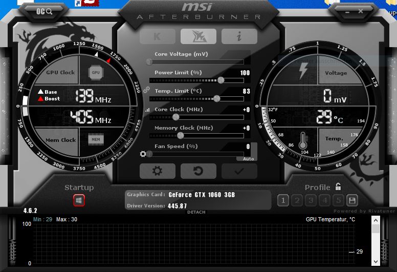

0mV is schon mal ebenso fehlerhafte Anzeige im AB. Könnte also darauf hindeuten dass entweder Treiber nicht korrekt installiert ist oder die Karte z.b. nicht korrekt steckt. Wäre also auch mal zu überprüfen. Karte raus, Steckplatz ausblasen, Neu rein und auf korrekten Sitz prüfen, sowie eventuell Notwendige Zusatzstecker neu einstecken.
Des weiteren is die Anzeige unten rechts, gelinde gesagt, schlecht als Position gewählt und sollte vor allem auch Temperaturen mit Anzeigen. Die sind/wären wichtig.
Reaktionen: Justin's
Also 0mV wird auch im zweiten PC angezeigt, den ich besitze. Habe dort die jetzt 1060 eingebaut.
Habe auch eine GTX 770 zur Hand, die ich nun in den ersten PC, der auch für Spiele dient, eingebaut. Im ersten PC zeigt Afterburner ebenfalls 0mV mit der GTX 770 an. Ist 0mV nicht normal? https://www.computerbase.de/forum/threads/msi-afterburner-0-mv-mit-gtx-1070.1629668/#post-19407948
Nein. Schließlich liegt immer Spannung an, wenn die Karte läuft. ;)
Bei meiner Karte sind es z.b. 725mV im Idle.
Die Frage wäre nun eher, was zeigt er im zweiten PC mit der Karte an? (Einfach mal Afterburner auf dem 2. Rechner mit der 1060 aufrufen)
Da taktet er ja (scheinbar) korrekt? Dann sollte da auch eine korrekte mV Anzeige sein.
Auch gegentest mit der 770 im ersten PC. Sprich,außer der mV Anzeige die auch bei 0 steht, spinnt sie da auch rum?
