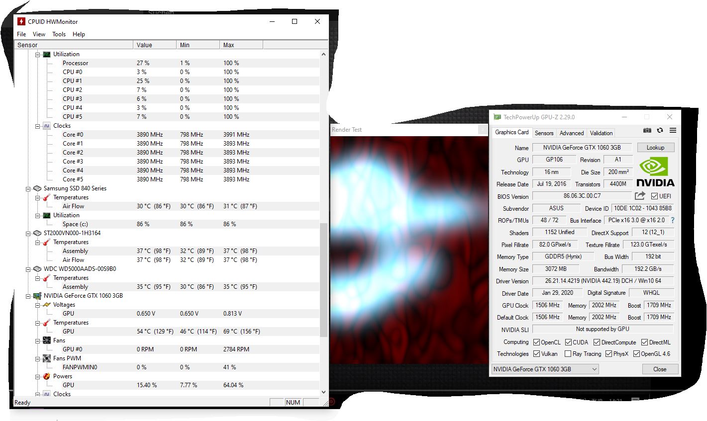

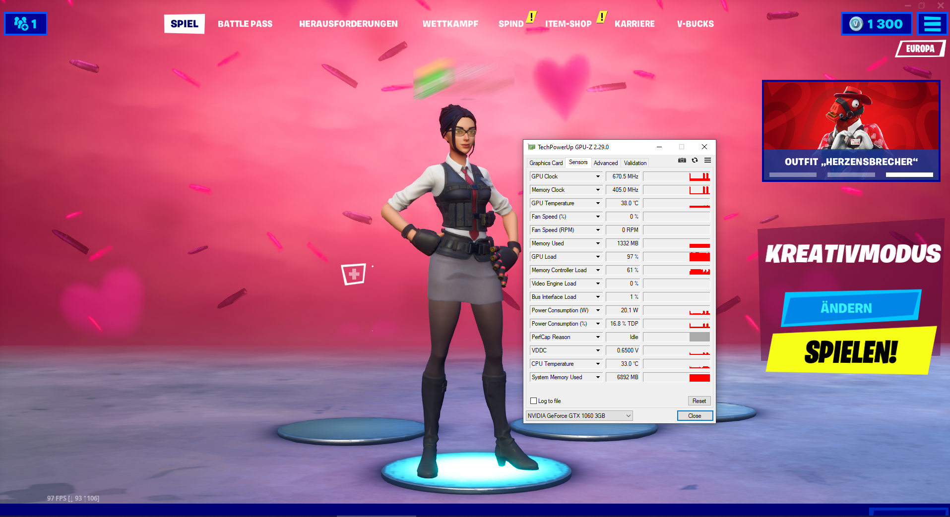

Also habe nun das erste Mal Fortnite (das einzige 3D-Spiel, welches ich zur Zeit spiele) nach der Re-Installation meiner GTX 1060 gestartet und gleich beim Start waren die Werte schlecht, die Taktraten zu niedrig, FPS 115 statt 300+.
Statt 1506 Mhz und 2003 Mhz für Chip und Speichertakt habe ich im Spiel nur 670 und 405 Mhz.
Im Screenshot seht ihr am kurzzeitigen Anstieg, was passiert, wenn ich eine rechenintensive Anwedung wie den Start von Chrome mit 30 offenen Tabs starte oder mit einem Tab wild durchs Fenster wirble, die Taktraten steigen dann auf den Normalwert unter 3D, die FPS steigen dann auf +300. Das hält meist nur solange an, wie ich aktiv für Arbeit sorge.
Obwohl die GPU-Auslastung die ganze Zeit auf 100% ist, werden die Taktraten nicht erhöht.

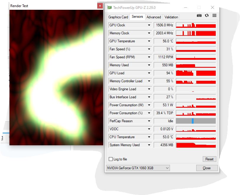

Situation ohne Render-Test: Habe einige geöffnete Anwendungen wie Word oder Systemeinstellungen ausprobiert, aber dies hält mir die Taktraten nicht für länger als 1 Sekunde hoch. Wenn ich aber zb. "Wetter" (den integrierten Dienst von Windows 10) öffne und im Hintergrund lasse, bleiben die Taktraten unter 3D auf dem Höchstwert (1835 und 2003 Mhz).
Wie man am Render-Test sieht, lastet dieser den Chip zwar aus, aber er geht nicht auf 1835 Mhz. Nehme an, das macht er erst bei über 9x%.
