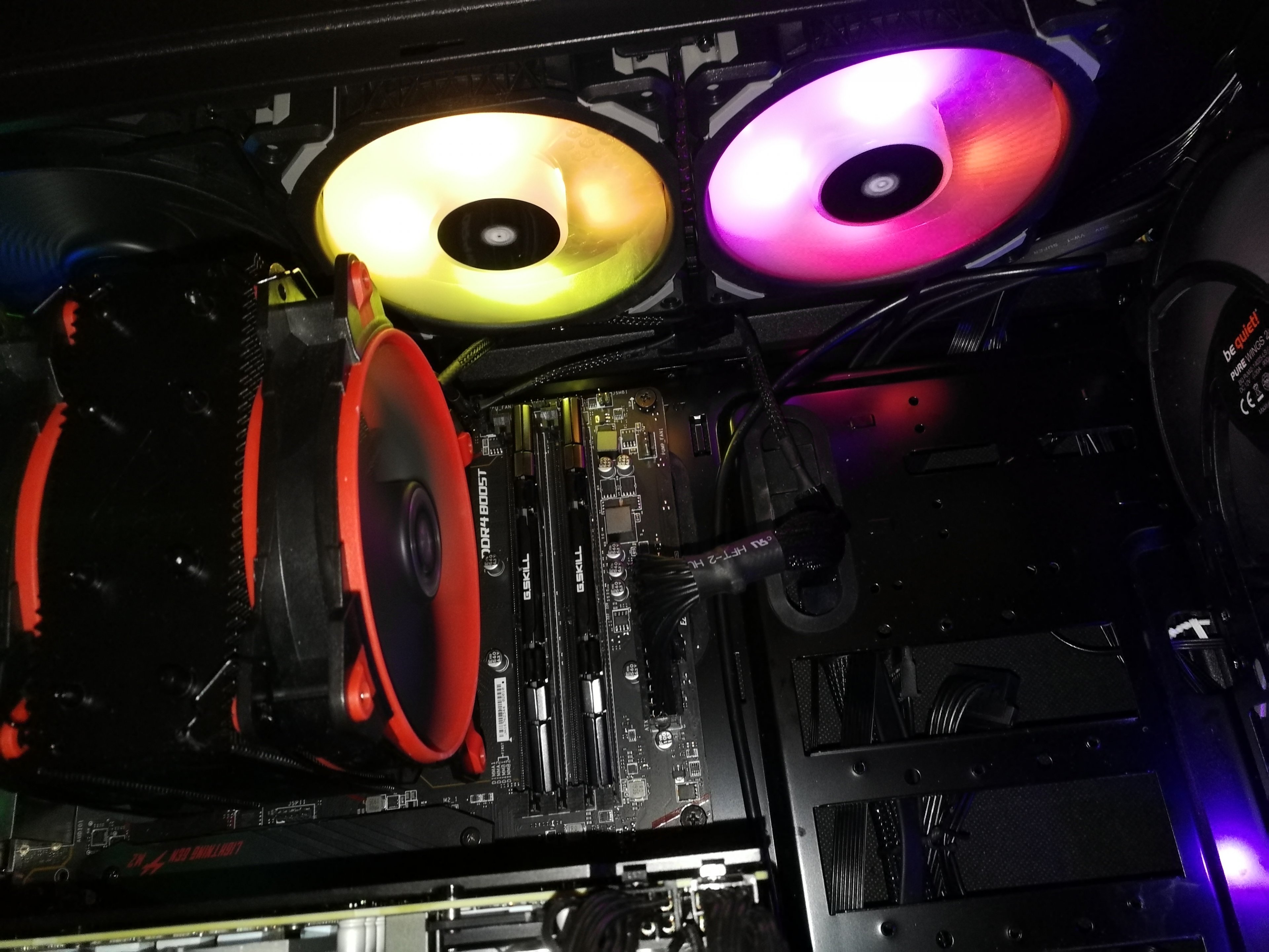

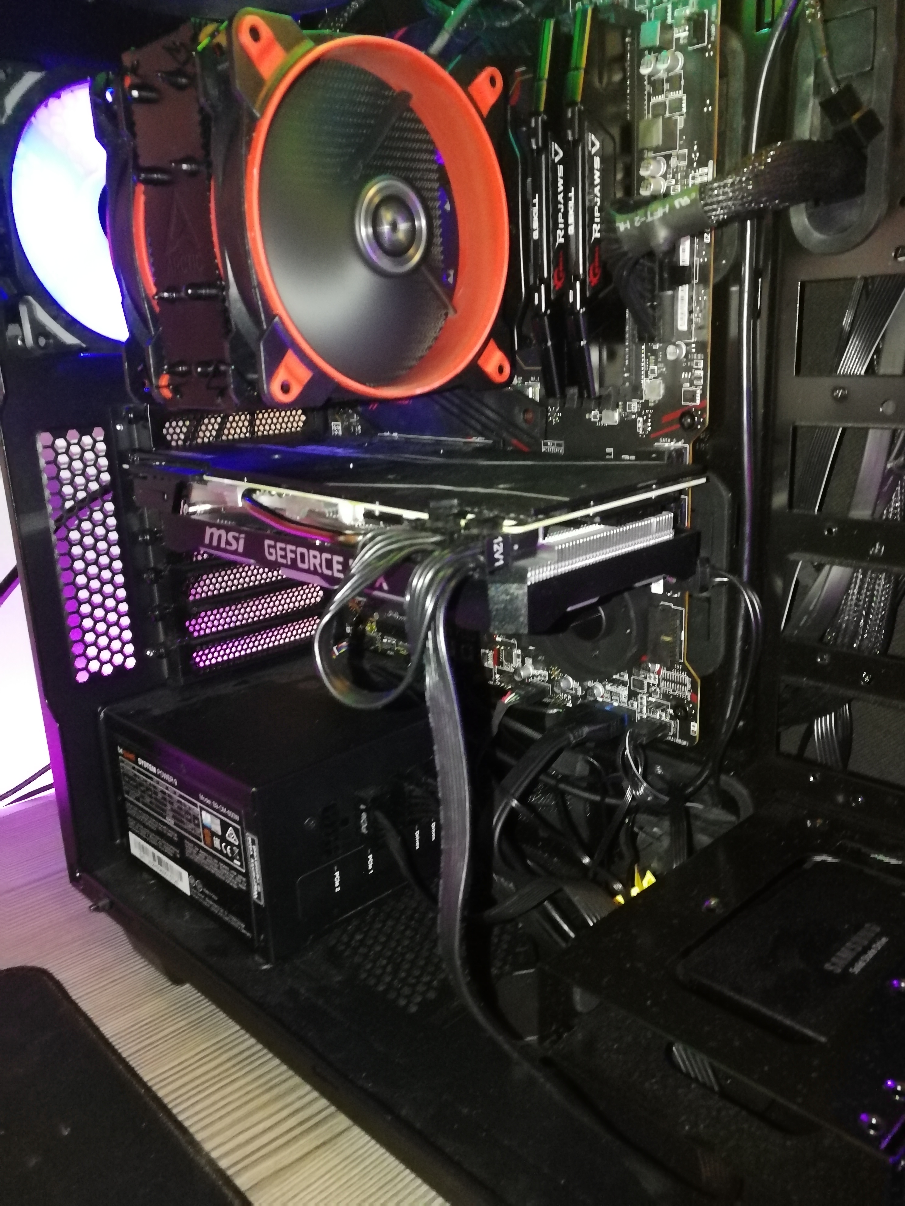

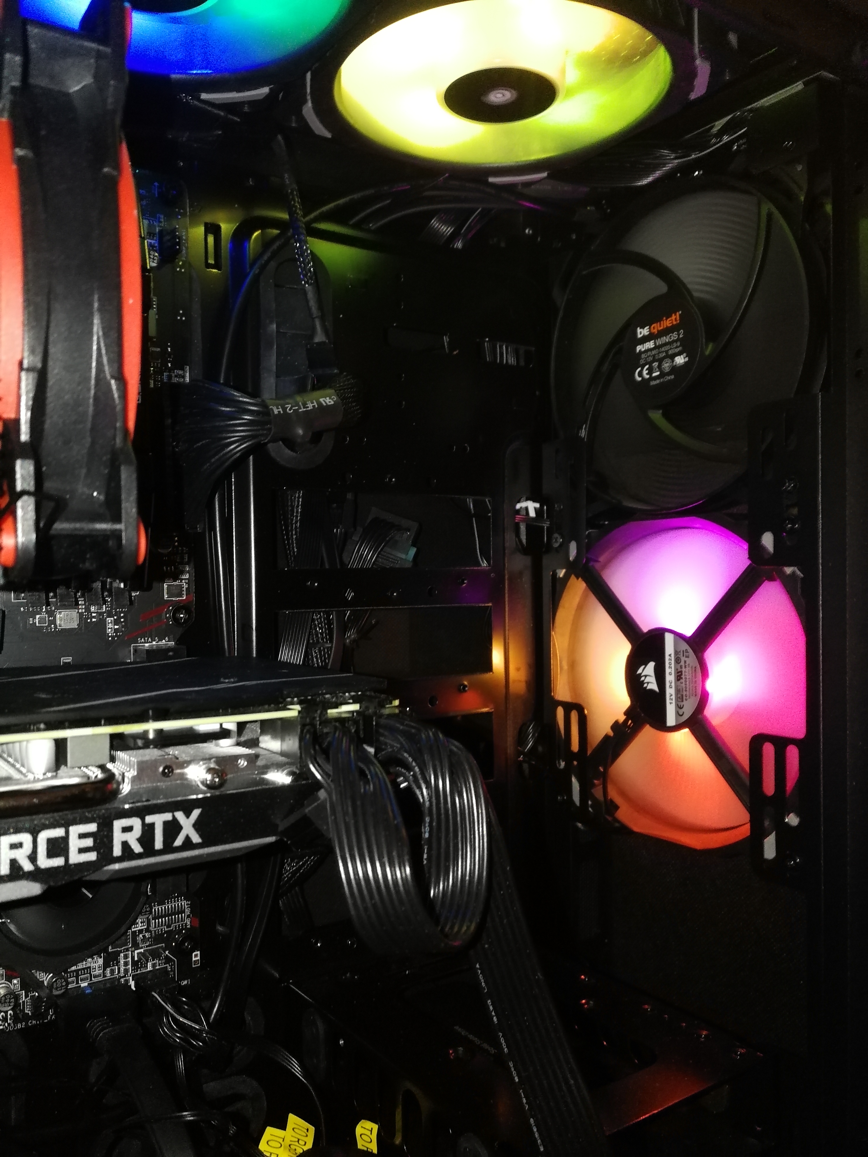

Die Karte unbedingt am obersten PCIe anschließen. Ein Bild wäre immernoch hilfreich. Bzw. mehrere. Ist immer schwer sich ein Bild zu machen haha...

So wie ich das sehe behindert der vordere RGB Lüfter (der untere) durch seinen Luftstrom die Graka. Da genau dort vom Kühlkörper die Kühlfinnen entlang "zeigen". D.h. die Luft wird von der Graka von unten angesaugt und dann nach hinten und vorne abgegeben - kollidiert dort mit dem neuinstallierten Lüfter und daher kommen die neuen schlechteren Temperaturen. Man könnte auch sagen deine Graka arbeitet nun gegen den neuen Lüfter. Das schmeckt ihr nicht und daher muss sie sich mehr anstrengen^^

@Deathangel008 jop sehe ich auch so so lange oben noch 3x Lüfter sind. Die beiden vorderen können raus. Der hintere kann drin bleiben. <-- das bezieht sich auf die oberen Lüfter :-) (Gehäusedeckel)
Dann hast du thermisch das "Beste" rausgeholt. ;-)
