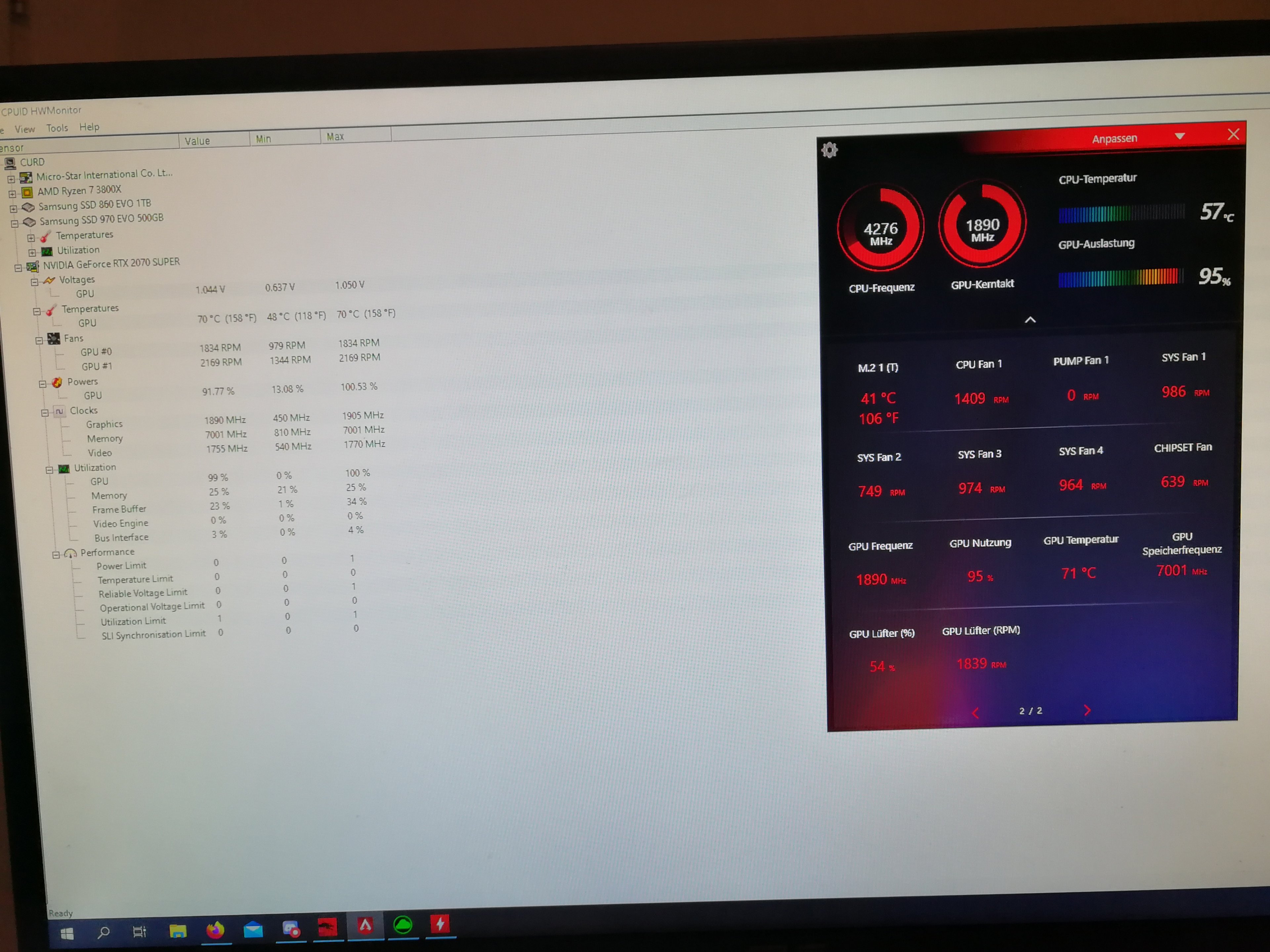

Anbei noch ein bild mit ein paar daten.

mit 70 grad plus teilweise sogar 80
das ist keine überhitzung,
außerdem sagt der screenshot gpu temp maximal: 70°C, da ist nix mit 80.
und das bei 100% gpu last.
rulebreaker schrieb:
die hatte kaum 40 grad.
wohl kaum, keine gtx 2070S liegt unter teil-last bei unter 40 grad.
das kriegst du mit viel glück mal auf dem desktop.

Die Temperatur ist völlig normal.

Nun habe ich die Grafikkarte auf dem andere PCI Anschluss Probiert der nicht wie der erste ein PCIe 4.0x16 ist sondeern ein PCIe 4.0 x4 ist. Dort passiert genau das gleiche. Und ich kann gern ein Foto machen wie die Graka auf 80 hochgeht.
Ich überprüfe über die Software die man am Foto sieht schon seit ein paar Tagen die Temperatur und die RPM, weil ich mich ja für die Corsair Lüfter entschieden habe und gehofft habe das ich beim CPU Lüfter ein bisschen runter komme mit die RPM, da ich immer zwischen 1500 und 2000 war. Da habe ich eben gesehen das bei dem Spiel die Graka bei 40 % (Video einstellung im Spiel ist bei mir komplett auf niedrig bei allem) die 90% konnte ich erst erreichen wenn ich auf Ultra gespielt habe. Nun habe ich die Grafikleistung auf Niedrig und habe plötzlich 95%+. Sobald ich jetzt das Spiel Fenster offen habe, rauscht der Lüfter so sehr wie er es bei einem Stress test gefühlt nicht gemacht hätte (nur der GPU Lüfter).

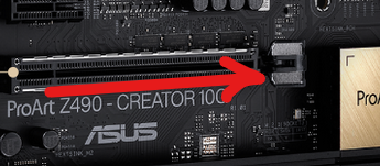

Und das klicken was ich meine ist das einrasten der Grafikkarte in dem PCI Slot. Der funktioniert bei dem PCIe 4.0 x16 nicht mehr also die Grafikkarte rastet nicht ein. Ich muss den Clip selber umlegen das rastet es erst.

die arretierung beim pcie steckplatz macht ein hörbares geräusch, wenn man die grafikkarte einsteckt, das meint er wohl mit dem klicken. bei manchen boards ist das auch nur ein "schieber"

falls der "schieber" des 16x pcie steckplatz abgebrochen ist, ist das schlecht, da damit die graka richtig im steckplatz gehalten wird. manche boards haben das wie bei einem ramsteckplatz zum "klicken" manche eben als "schieber". beim ausbau der graka muss man das eben vorher "öffnen", beim einbau wieder "verschliessen"

ja genau den mein ich, aber wiegesagt das Problem tritt auch beim dem Anschluss auf wo dieser Schieber noch funktioniert.

Ist doch alles im Rahmen und der schniepel am x16 ist wenig tragisch. Einfach festschrauben fertig. Solang du den nicht rumträgst passiert da nix.
Die temps sind völlig normal für eine Grafikkarte.

Jep Temps sind normal. Besser geht natürlich immer. Hast du dein Gehäuse oben "offen"? Das Bequiet hat jetzt nicht die allerbesten temps. Würde oben das Gehäuse öffnen und evtl. noch 1 großen Lüfter oben aus dem Gehäuse saugend platzieren. Das hilft enorm. :-)

Doch warum war das gestern noch so leise und kühl :/ ? Da hab ich 6 Stundne gespielt und kam nicht ansatzweise so hoch.
Nun habe ich probiert wie der PC reagiert wenn ich die Leistung auf Maximal stelle und die Leistung ist durchgehen 95%, als ob er bei schwacher Grafik denkt er müsste komplett hochfahren.

Zunächst mal beruhig dich - alles gut! PC läuft noch und 80-85°C ist zwar hoch aber ok für Turing Chips.
