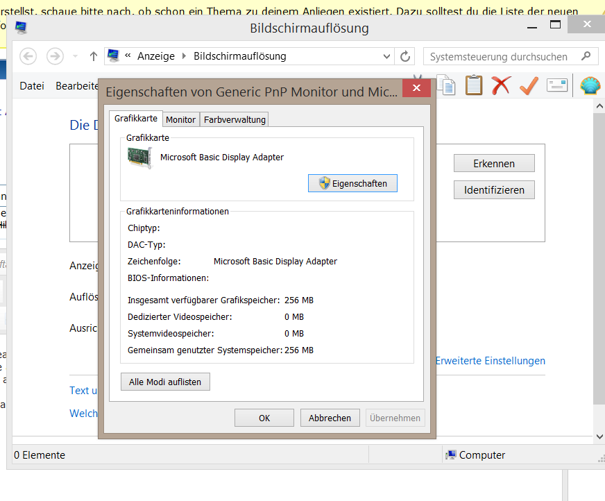

Hallo Leute,
habe mit einem Driver Cleaner die Treiber meiner AMD Karte gelöscht, weil ich eine Nvidia einbauen wollte. Da die Nvidia karte nicht geht, wollte ich wieder die alter AMD Karte benutzen, bis eine neue kommt. Nun, durch das Löschen der Treiber ist meine Anzeige nicht mehr in HD sondern alles ist dicker und so^^
Wenn ich unter Bildschirmauflösung gehe, sieht es so aus:
Die Karte wird nicht als eine von AMD erkannt.
WIe kann ich das wieder beheben?
CCC hab ich wieder installiert
Grüße
Alle Treiber nochmals sauber runter - Graka ausbauen - PC runter und rauffahren.
Graka einbauen und neueste Treiber aufspielen.
Danach sollte es gehen.
Also das CCC deinstallieren, PC runterfahren, Graka raus, PC hochfahren, ohne GraKa die Treiber runterladen und dann PC runterfarhren, GraKa rein und PC hochfahren, danach die runtergeladenen Treiber installieren?
Ja.
CCC und Treiber.
Genau so.
