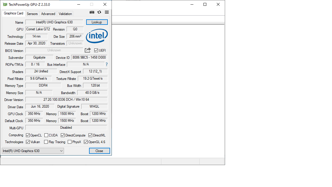

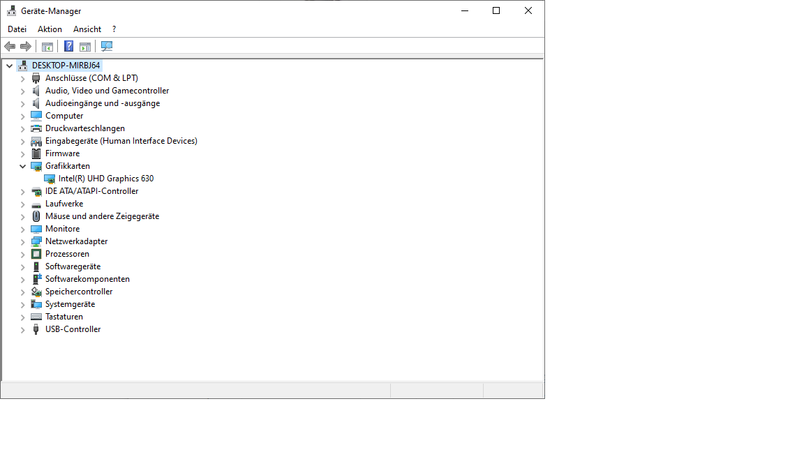

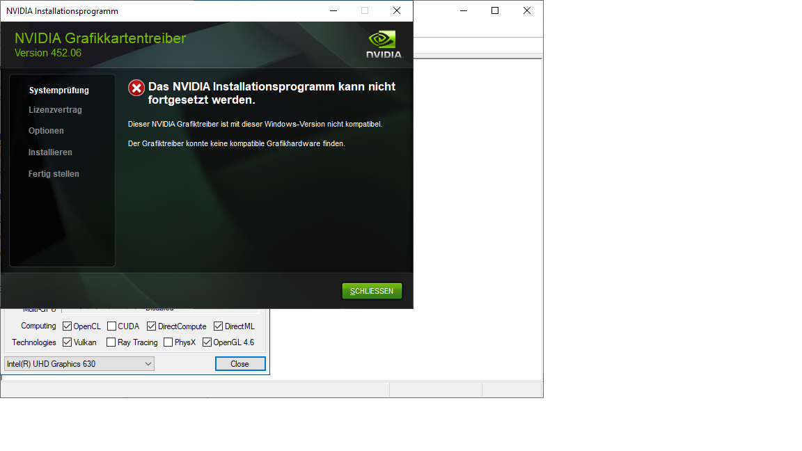

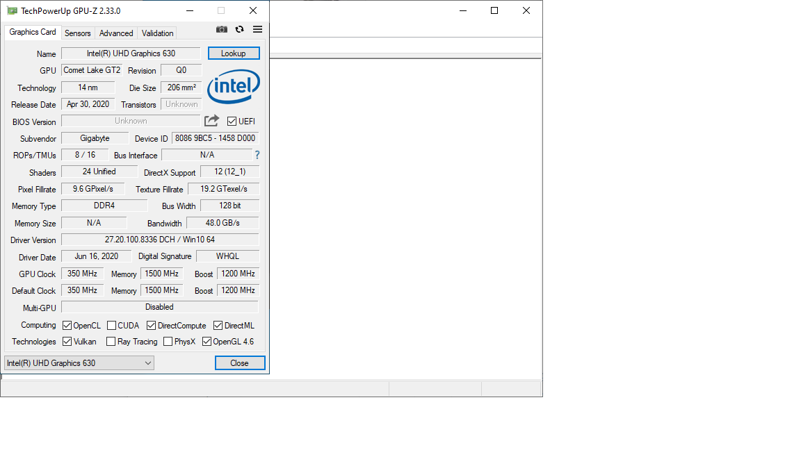

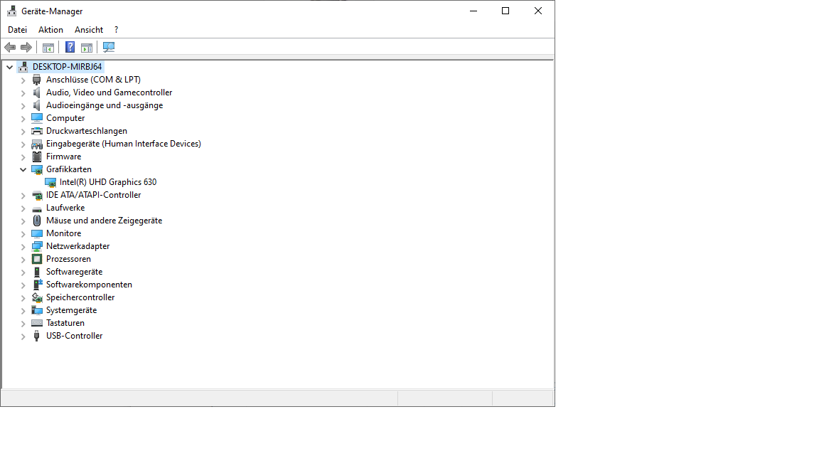

Kannst du uns ein paar Screenshots von GPU-Z, Gerätemanager oder nvidia control-panel zeigen?
Oder was simpleres: Sind die Stromkabel and der Karte dran?
Dumme Frage zuerst, wo hast du den Monitor angeklemmt?
Wenn an der igpu kanns nicht gehen, dann nimmt der immer die,
musst schon an die grafikkarte anschliessen dann, also bitte bilder.
ja kann ihc versuchen müsste ich runterladden. was von nvidia kann ich nicht installieren da er die graka nicht mal erkennt und ja strom ist angeschlossen und karte steckt.
habe selbstverständlich das hdmi kabel mit der graka verbunden aber wie gesagt das system erkennt nicht mal das ne graka verbaut ist obwohl sie läuft( licht ist an und lüfter laufen)
hier sind die bilder. wenn ich den richtigen treiber installieren will erkennt das programm es nicht mal.

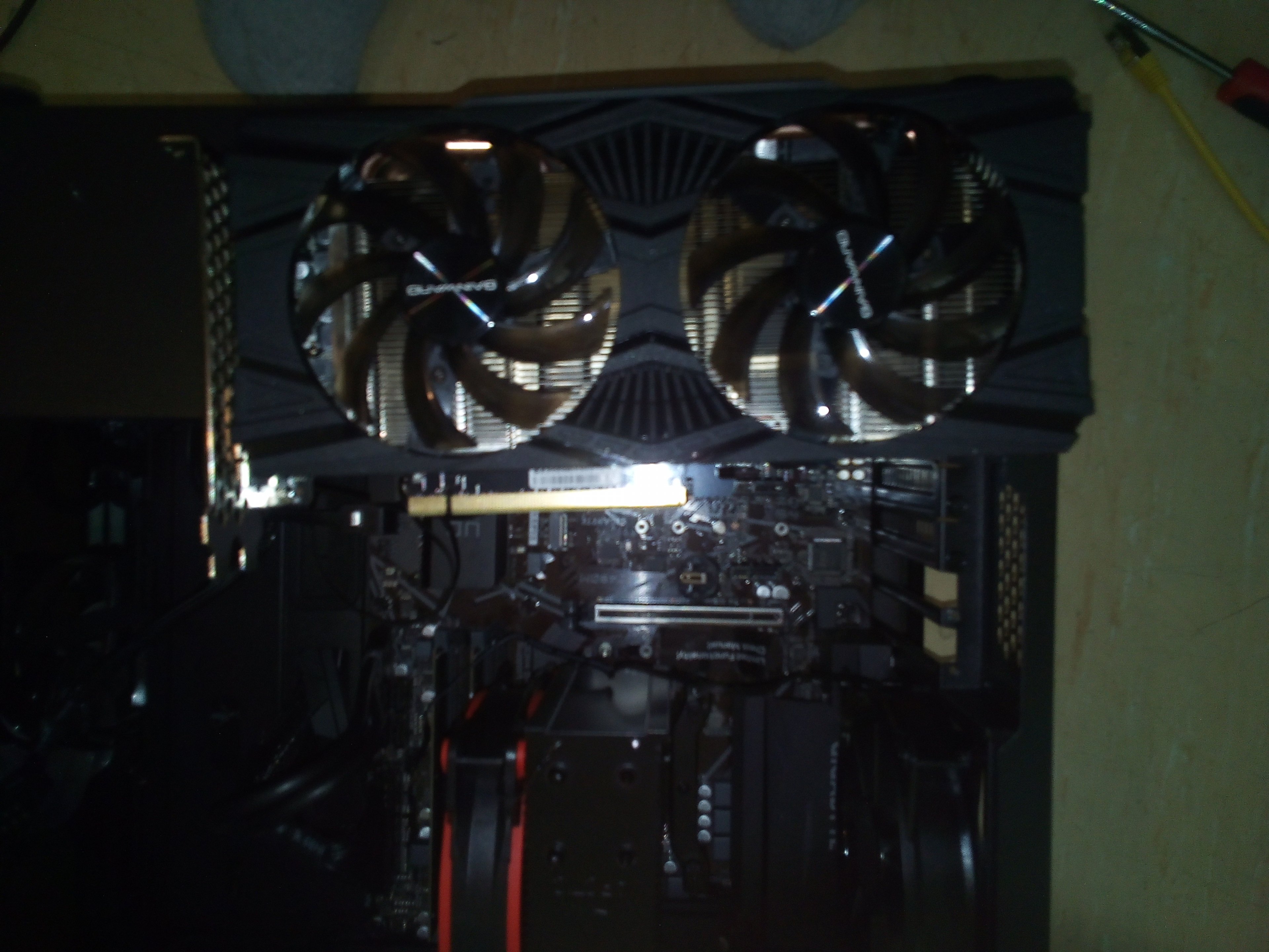

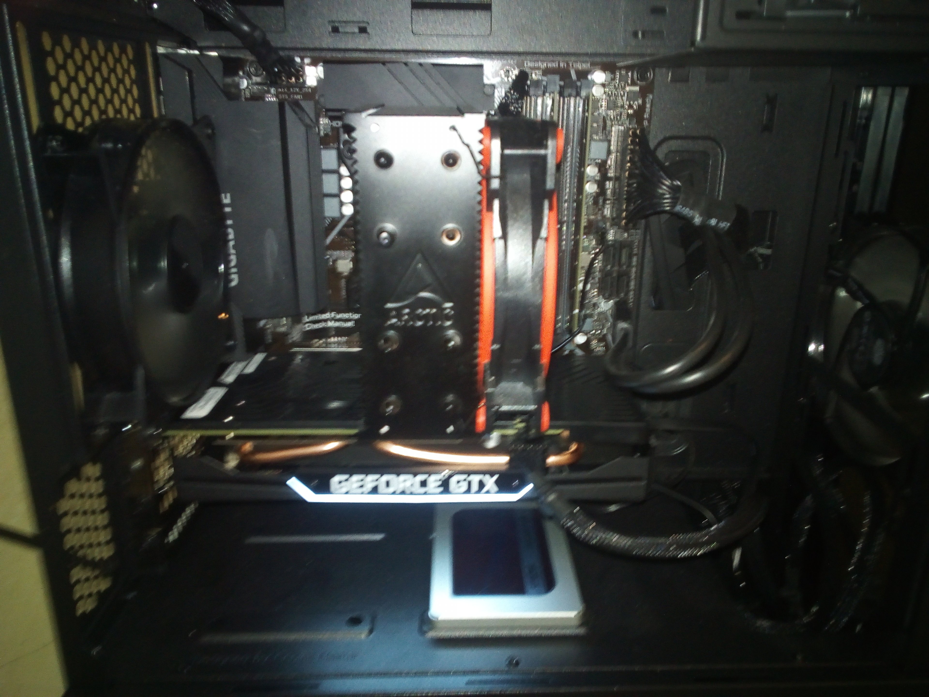

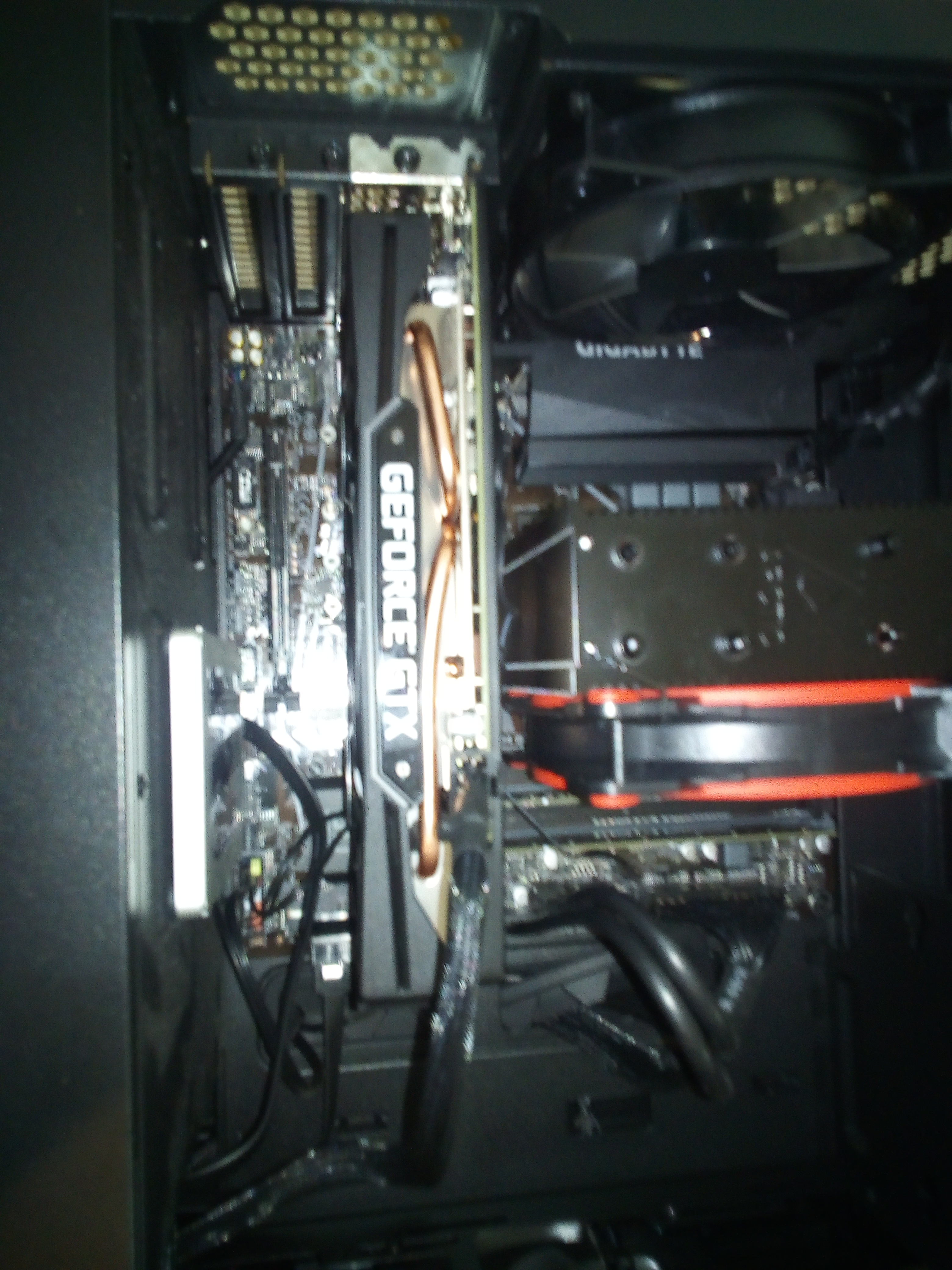

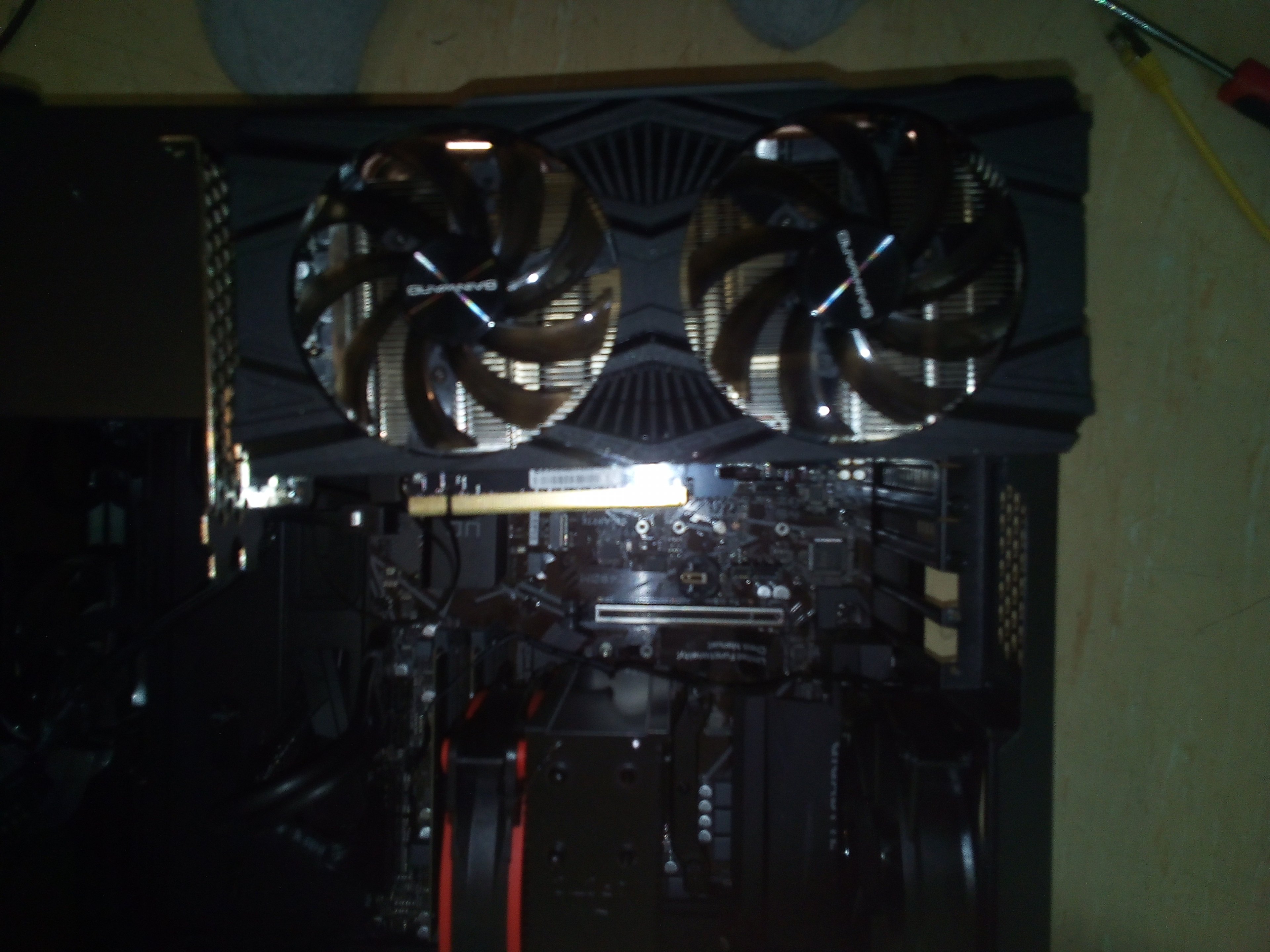

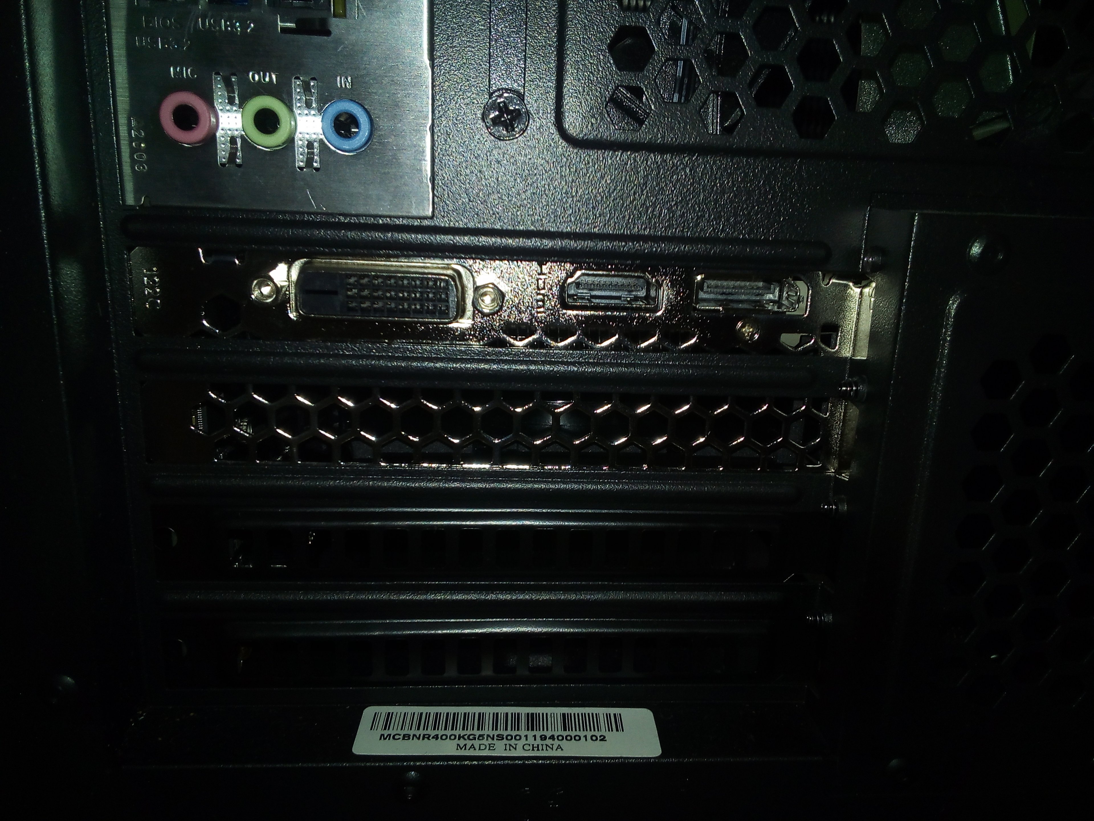

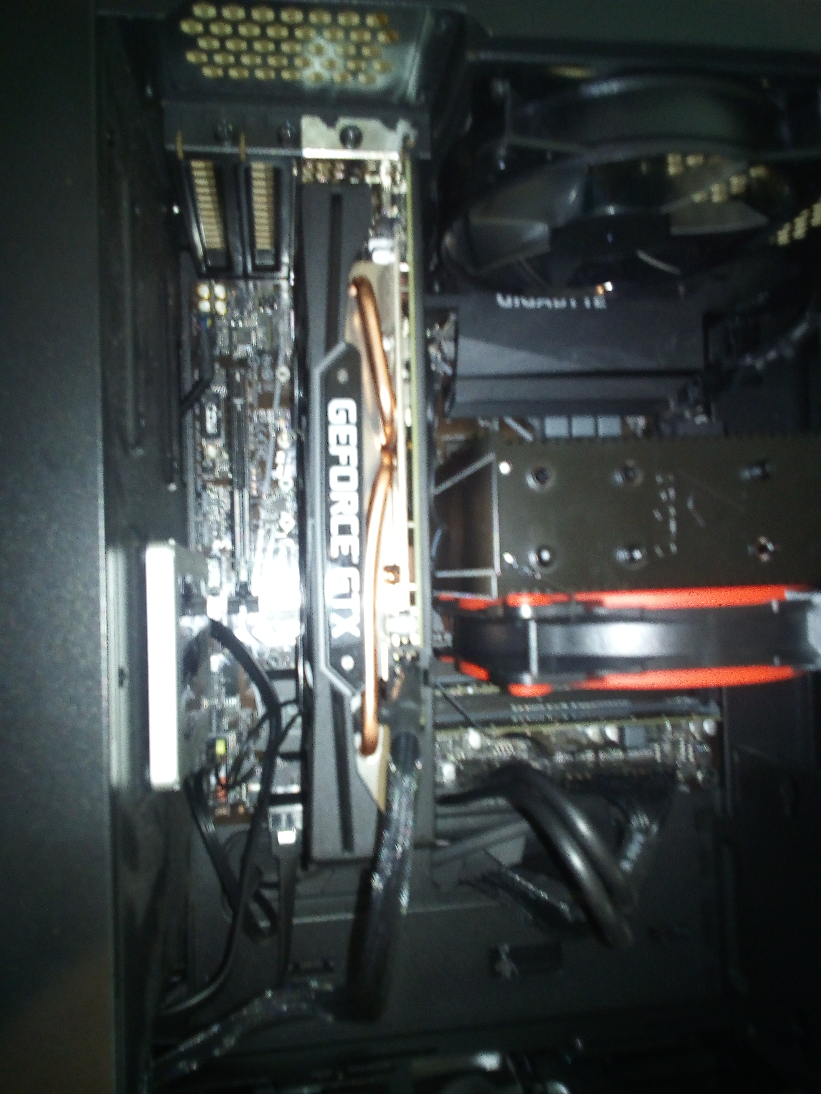

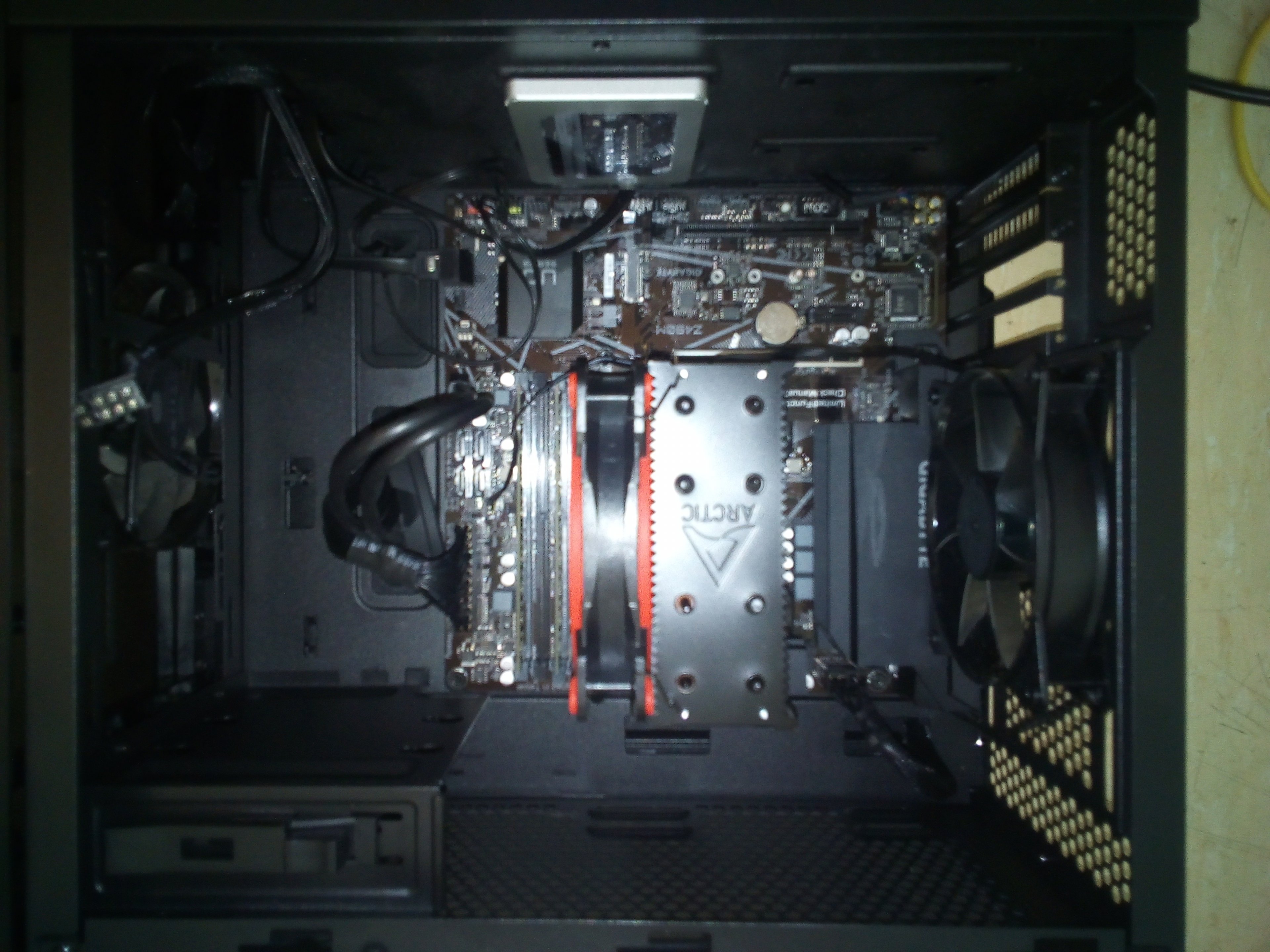

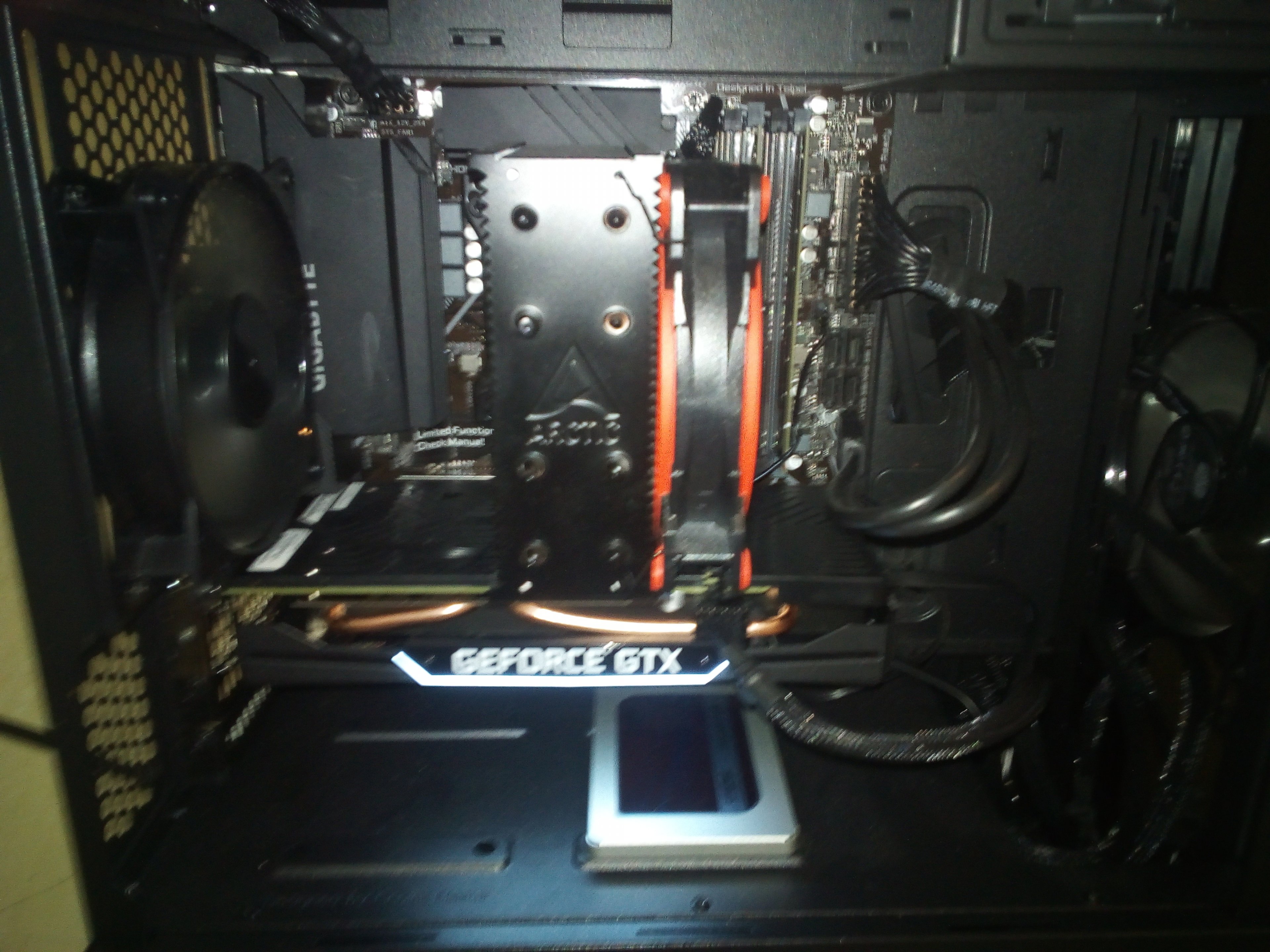

dann muss es was physisches sein. kannst du uns ein bild von der Karte im PC machen?

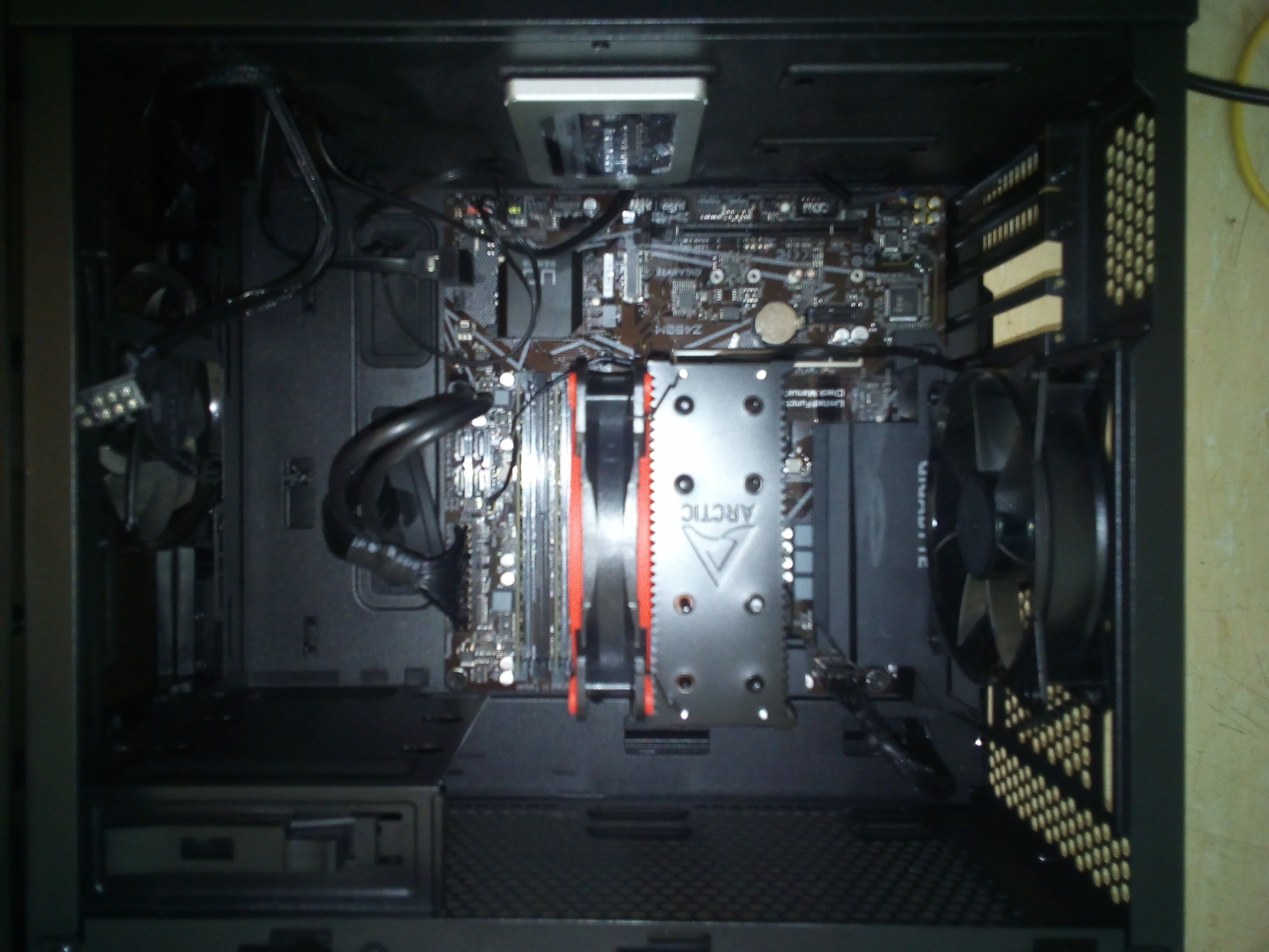

Bitte mal Fotos vom Innenleben und der Verkabelung nachliefern.
Auch nicht an/mit der 1660?

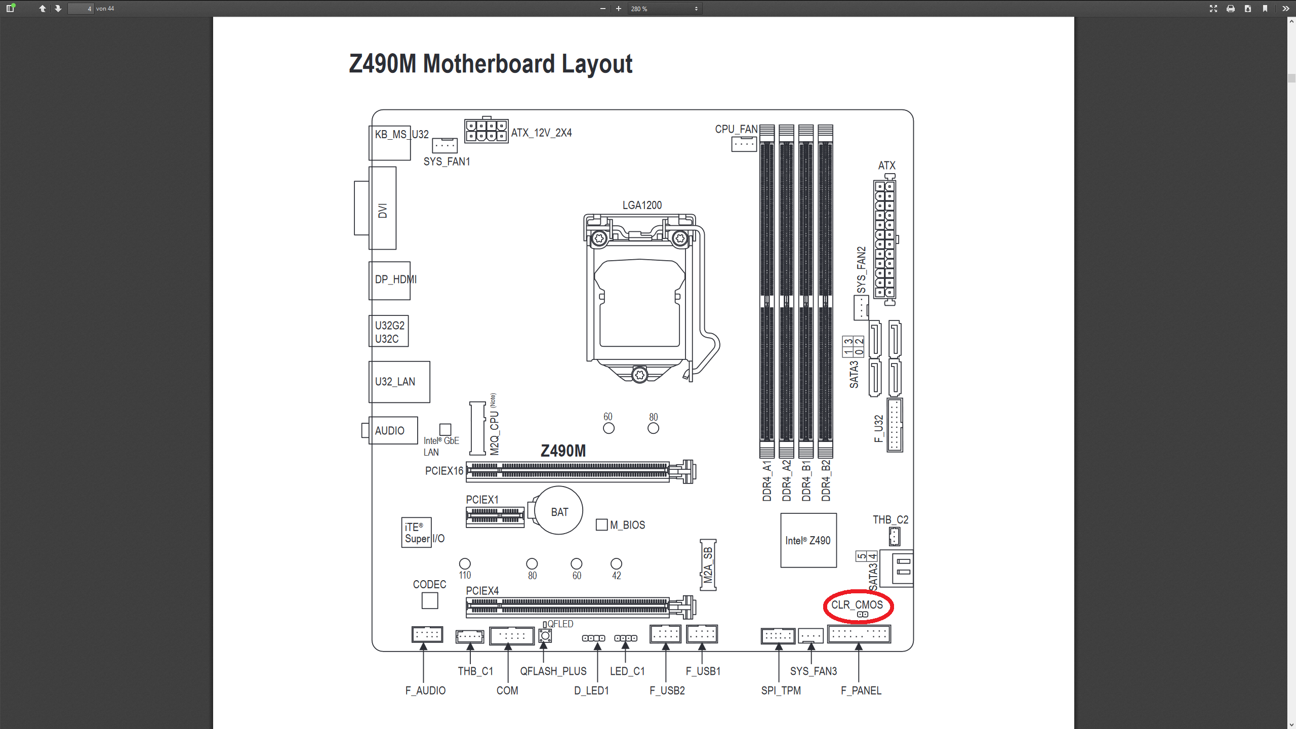

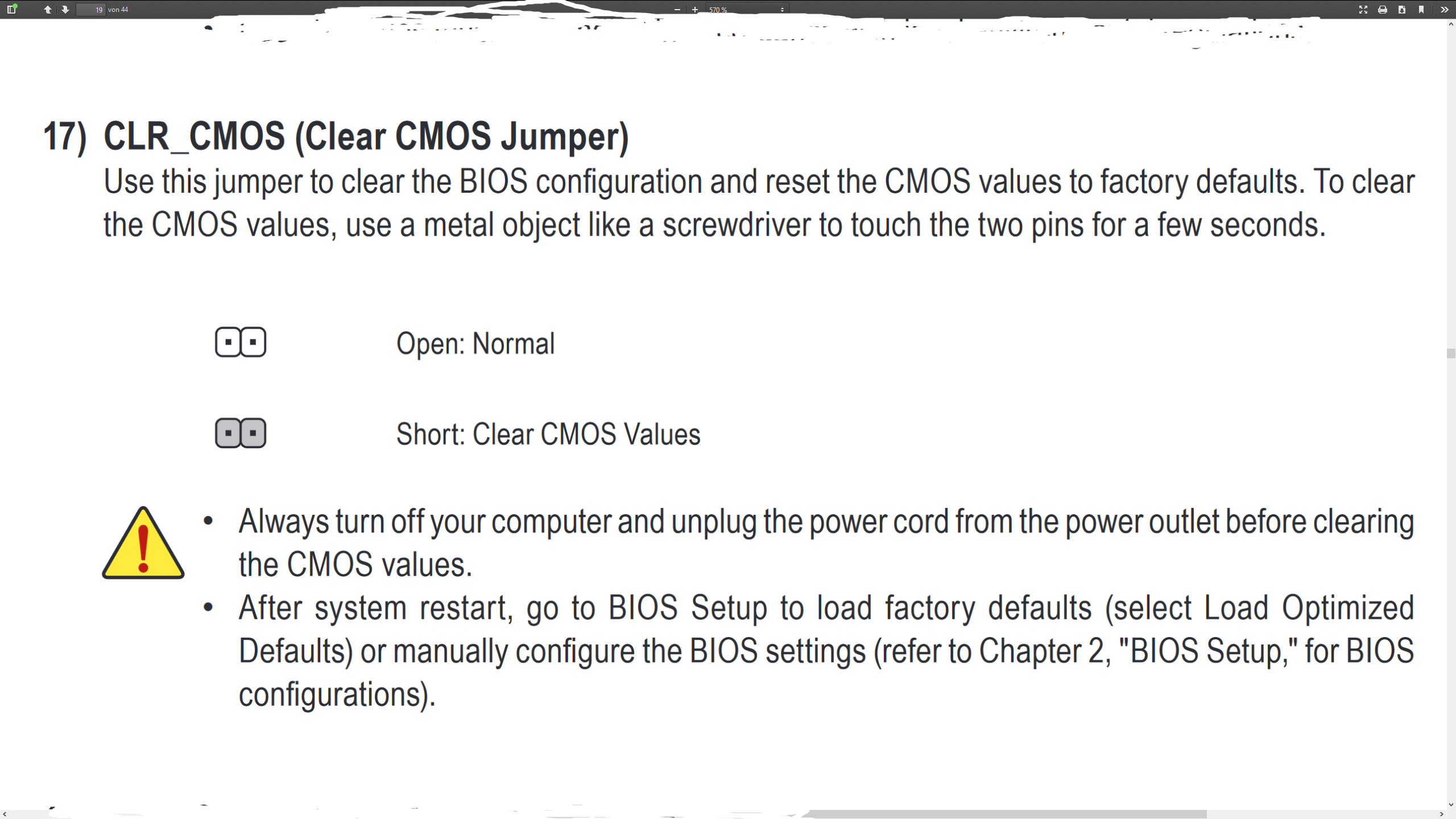

siehe MB-handbuch.
17) CLR_CMOS (Clear CMOS Jumper)
Use this jumper to clear the BIOS configuration and reset the CMOS values to factory defaults. To clear the CMOS values, use a metal object like a screwdriver to touch the two pins for a few seconds.
Always turn off your computer and unplug the power cord from the power outlet before clearing the CMOS values.

Mach mal einen CMOS Reset wie im Handbuch beschrieben, dann sollte alles wieder laufen (es kann ein das der PC dafür automatisch 1-2 mal starten muss, bis er alles eingestellt hat)

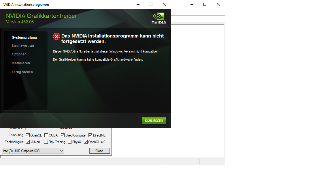

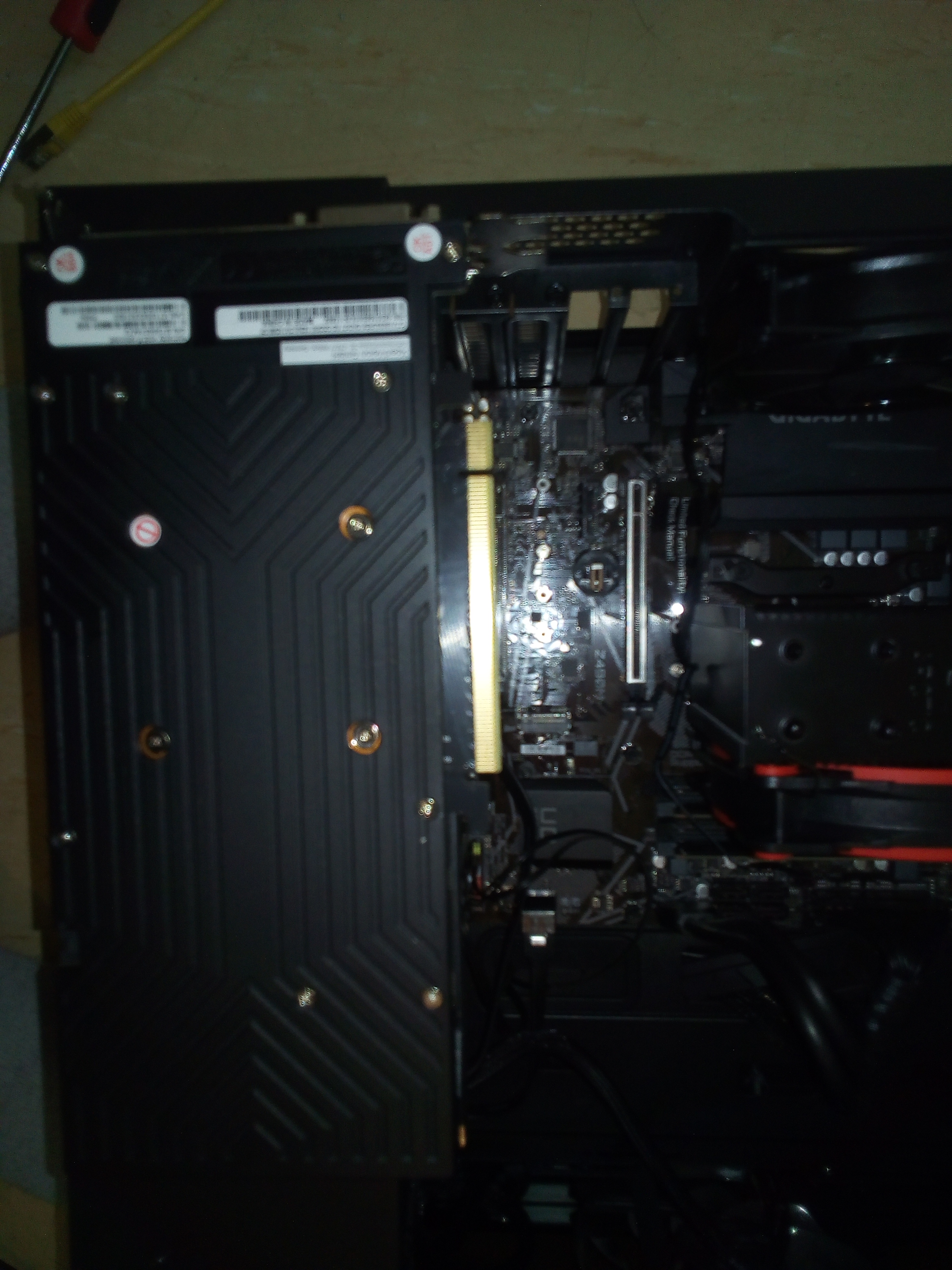

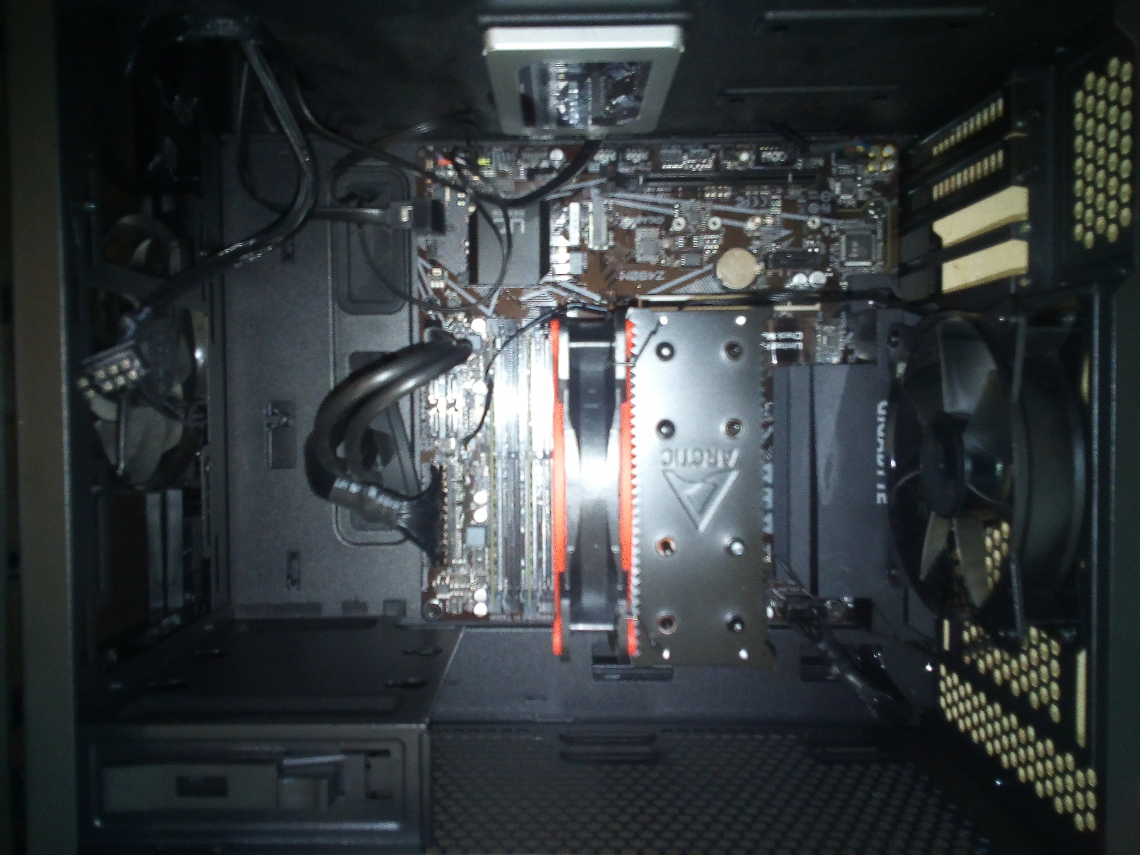

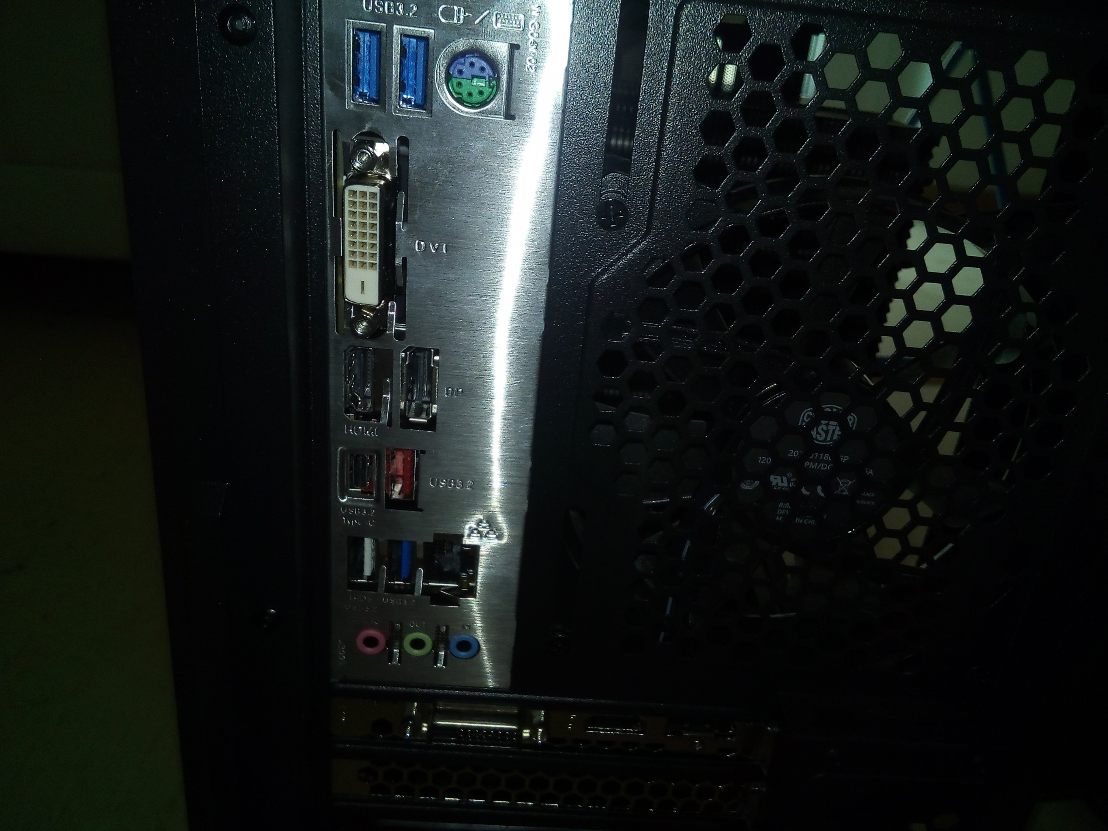

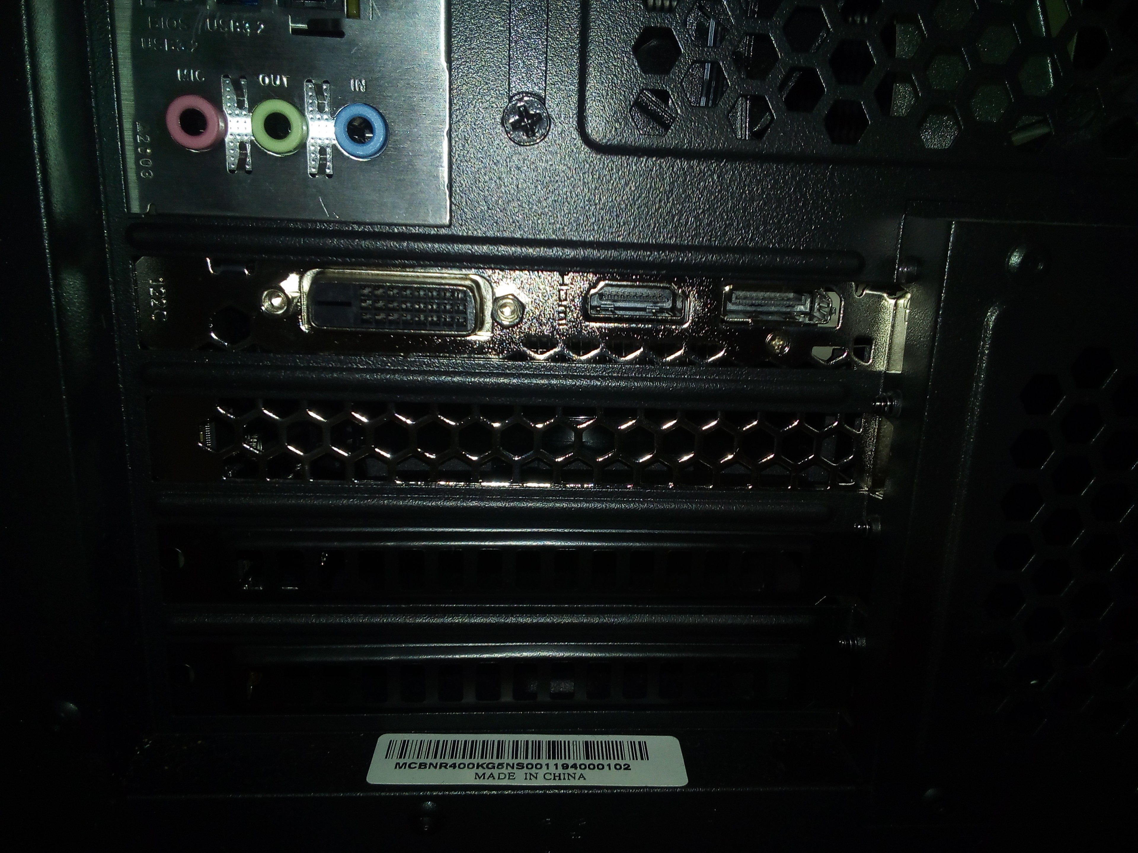

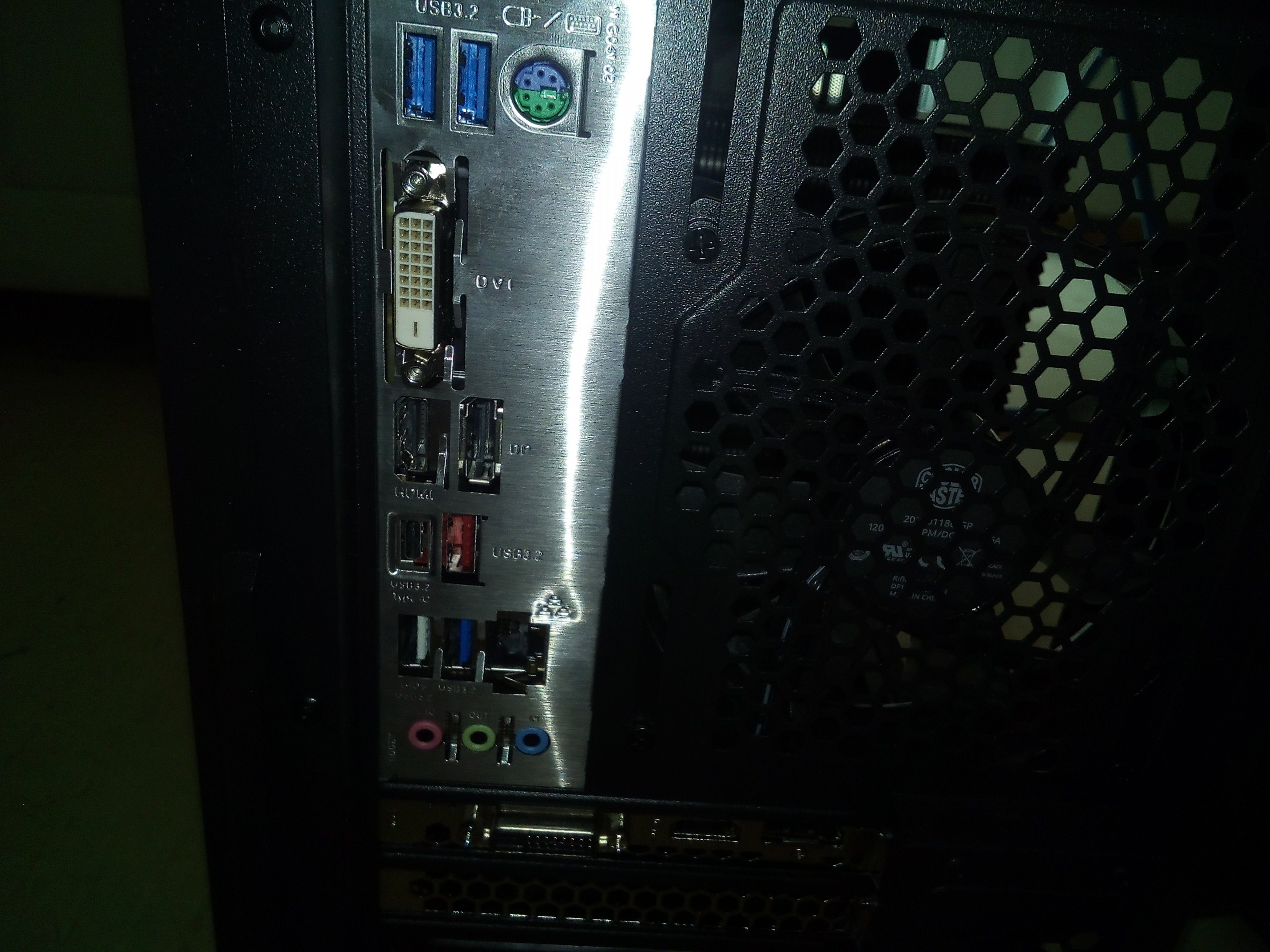

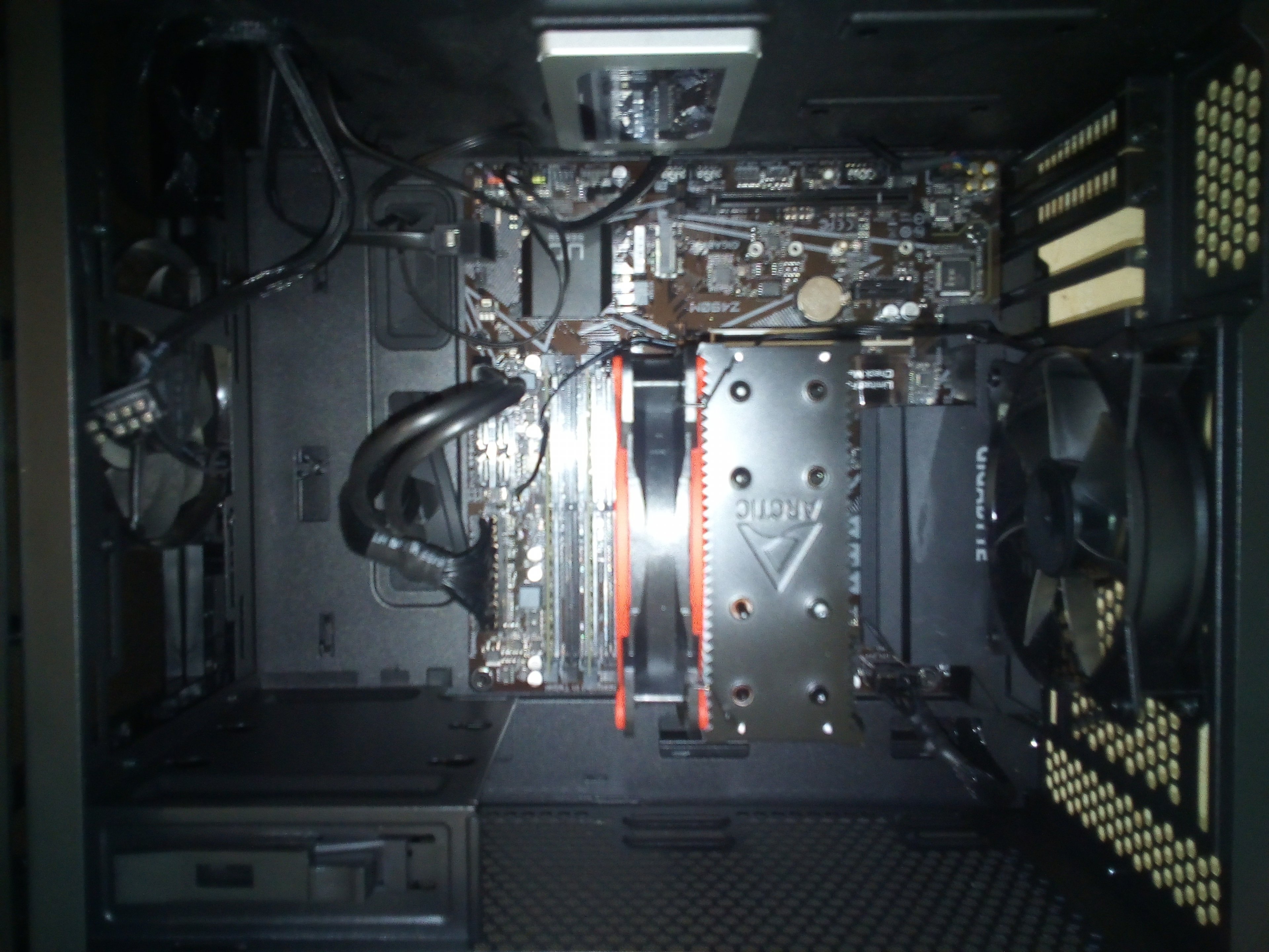

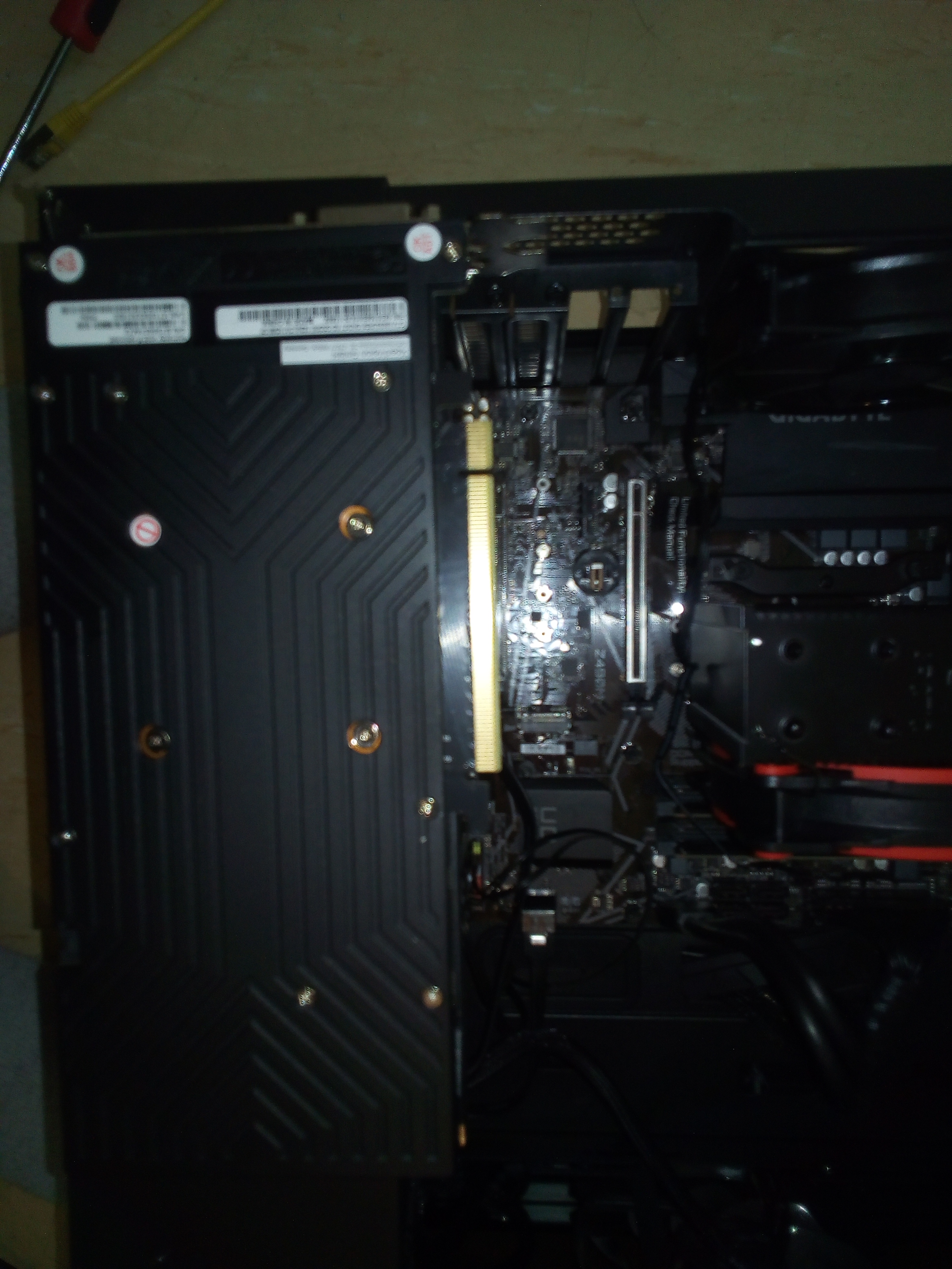

also ich hab wie beschrieben ein cmos reset gemacht dazu habe ich die batterie für 2 minuten raus.
danach ging bildtechnisch erst mal nix mehr.
ich habe die grafikkarte ausgebaut danach geht es.
also jedes mal wenn ich sie einbaue kommt auf einmal kein bild mehr vorher ging das komischer weiße.
