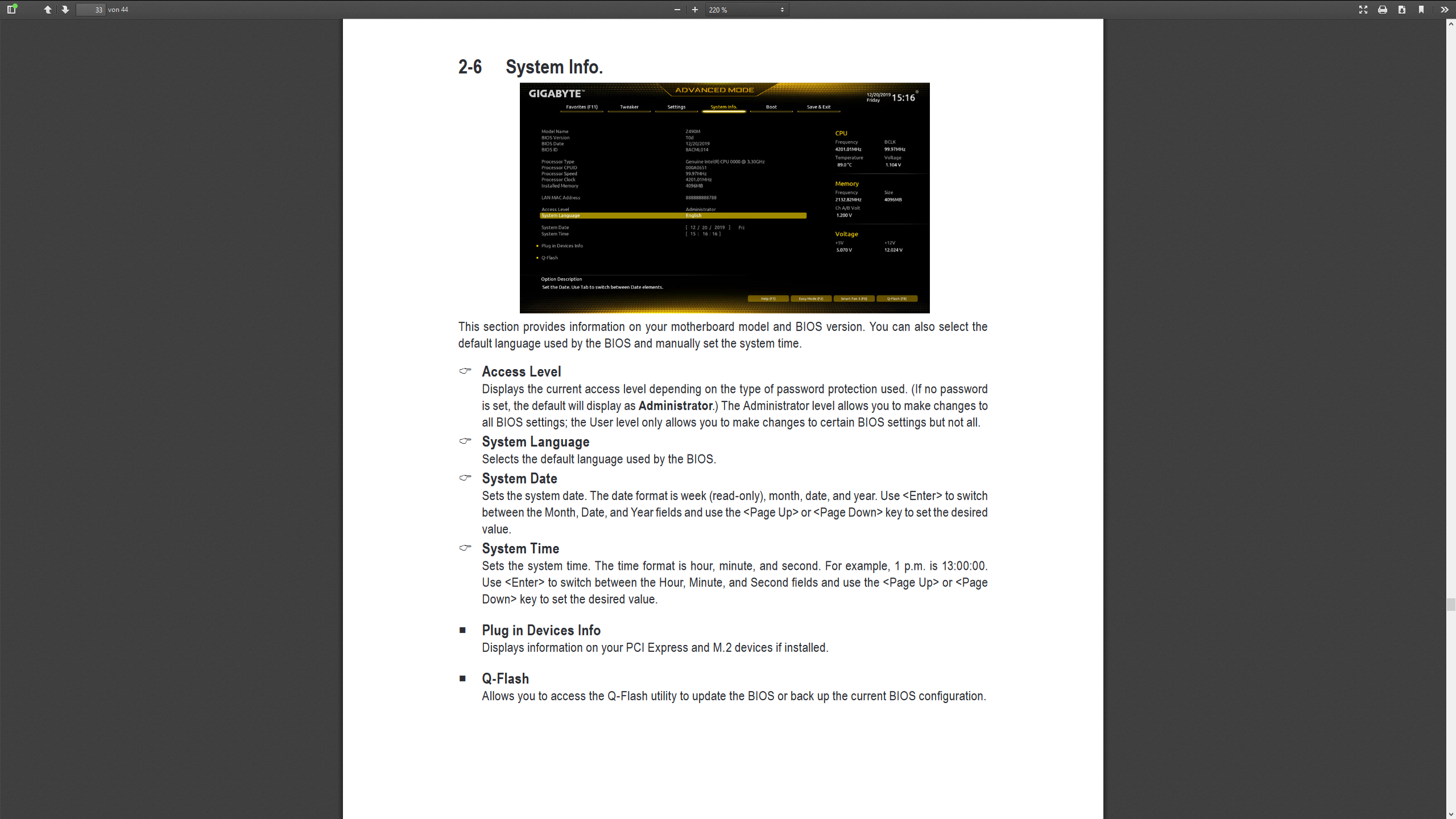

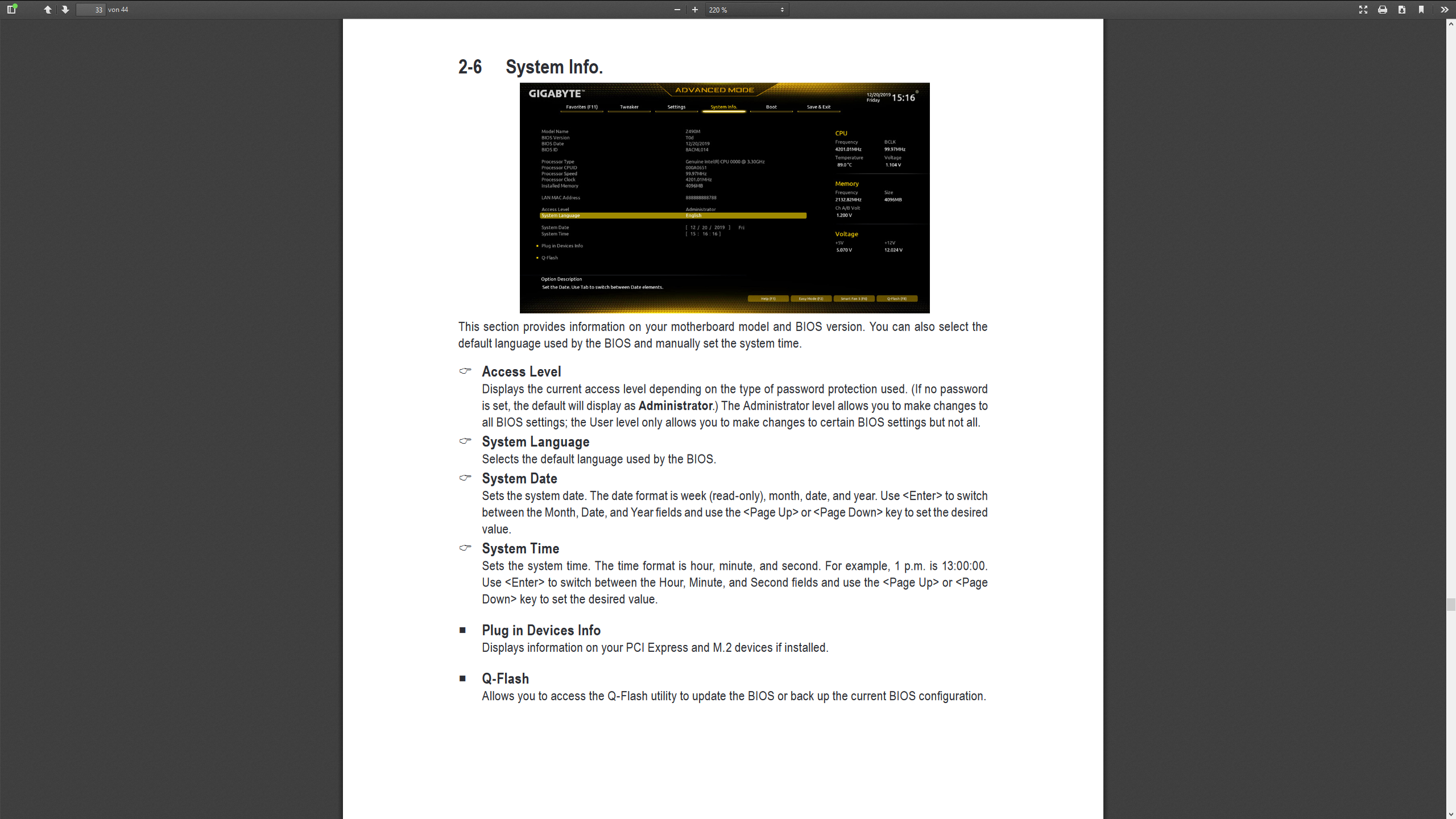

Du musst auf dieser Seite HIER die Biosdatei " F6d " runterladen, entpacken und auf einem USB-Stick kopieren. Dann im Bios auf "Systeminfo klicken" und dann "Q-Flash" starten um das Bios vom USB-Stick zu installieren
