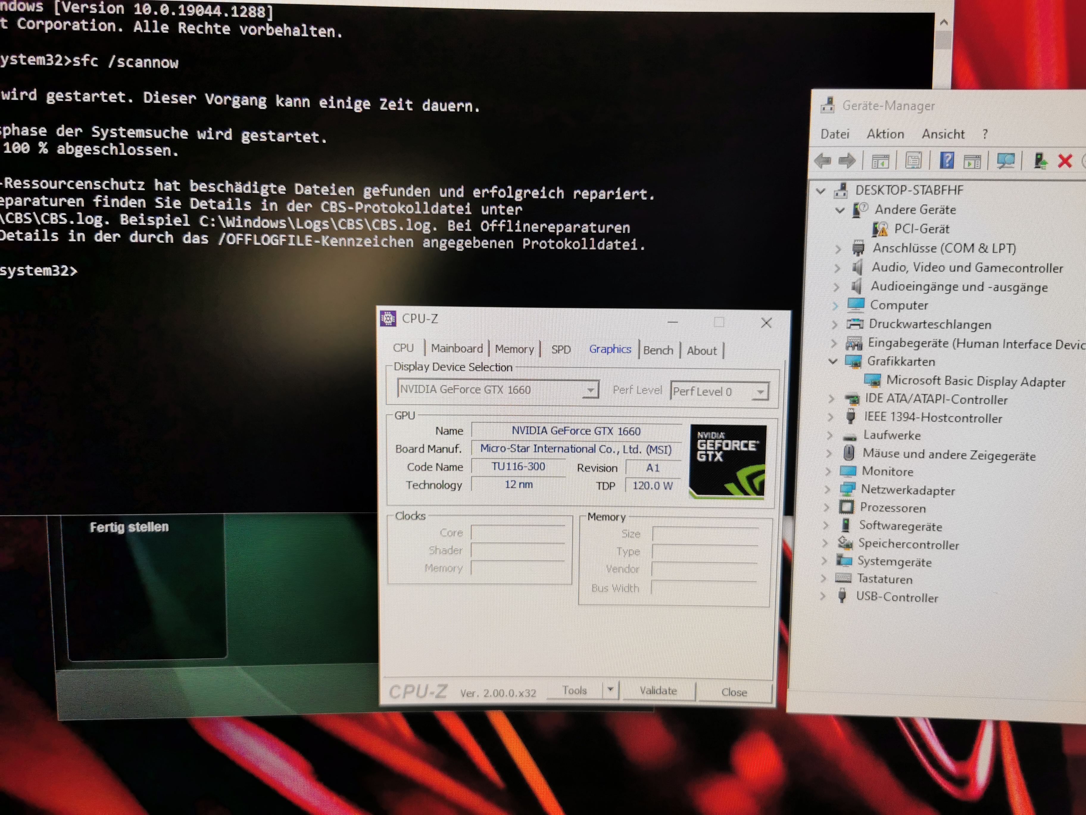

Mein Mann hat jetzt irgendein Programm runter geladen, dort kann er die Grafikkarte sehen. Ich hab mal ein Bild angehängt.
Joc schrieb:
Könnte es sein, dass versehentlich ein 32Bit Win10 installiert wurde
Nein, wir haben die richtige Version runtergeladen.
