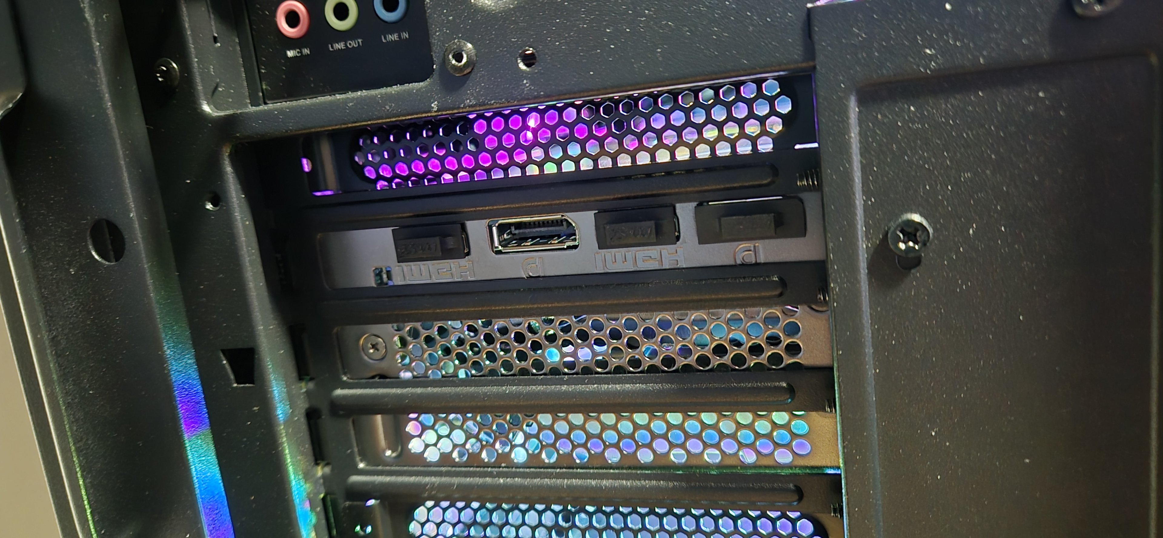

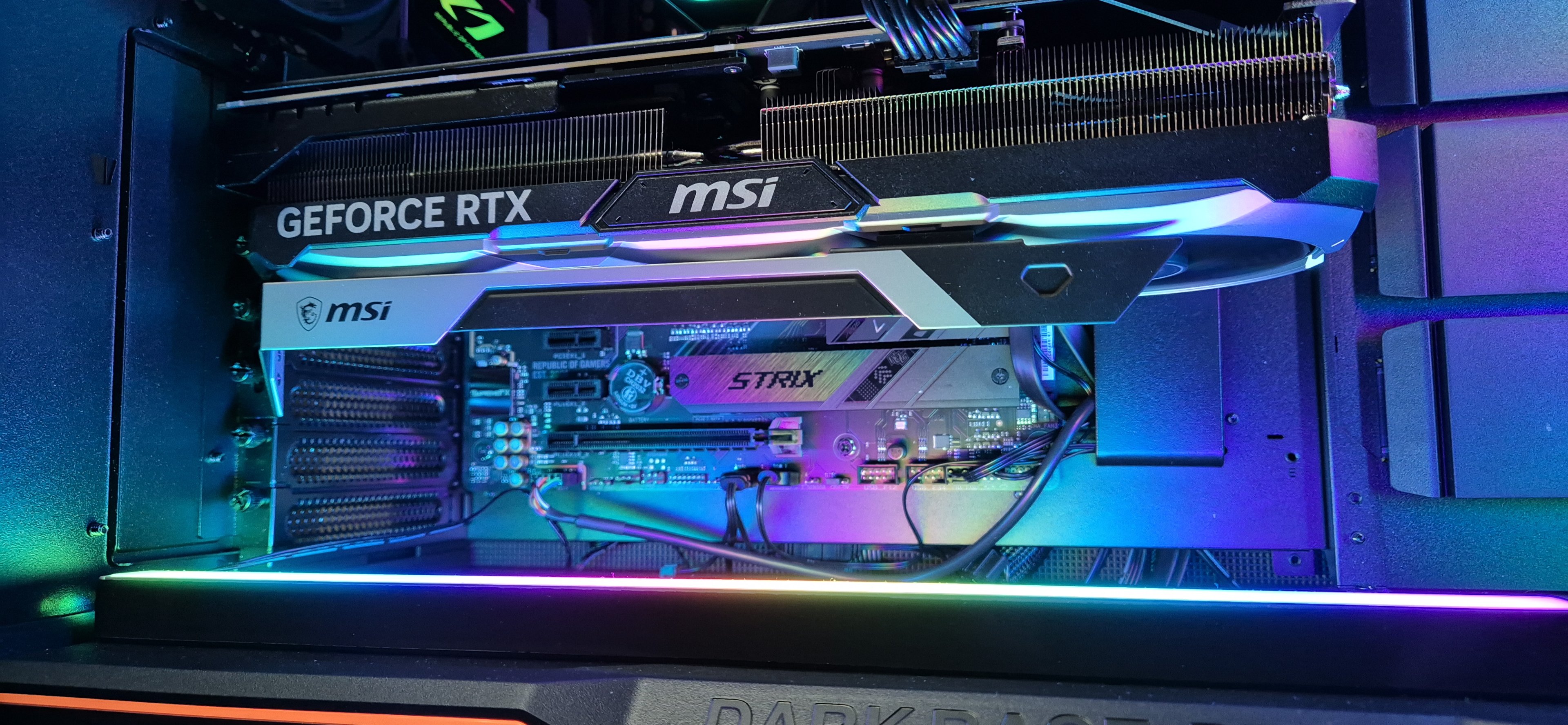

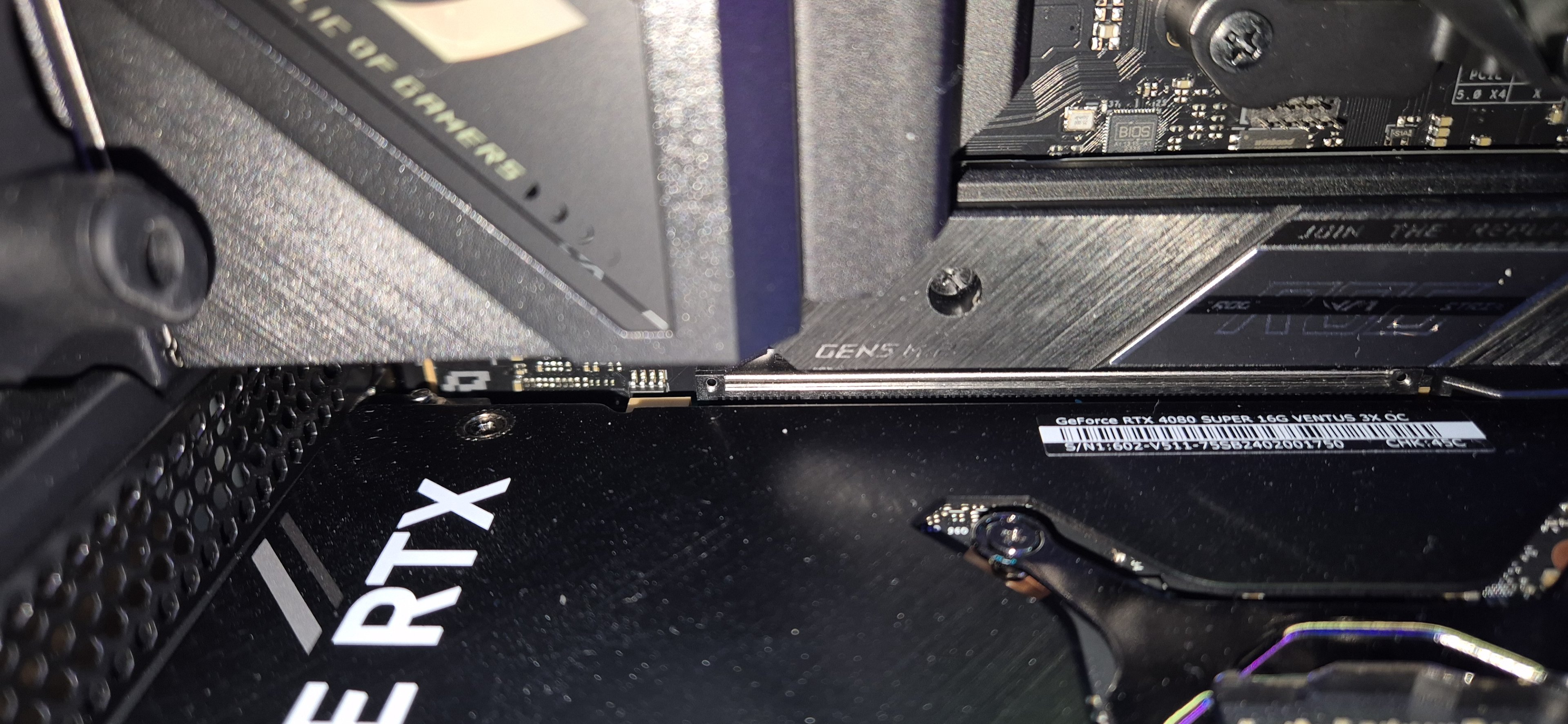

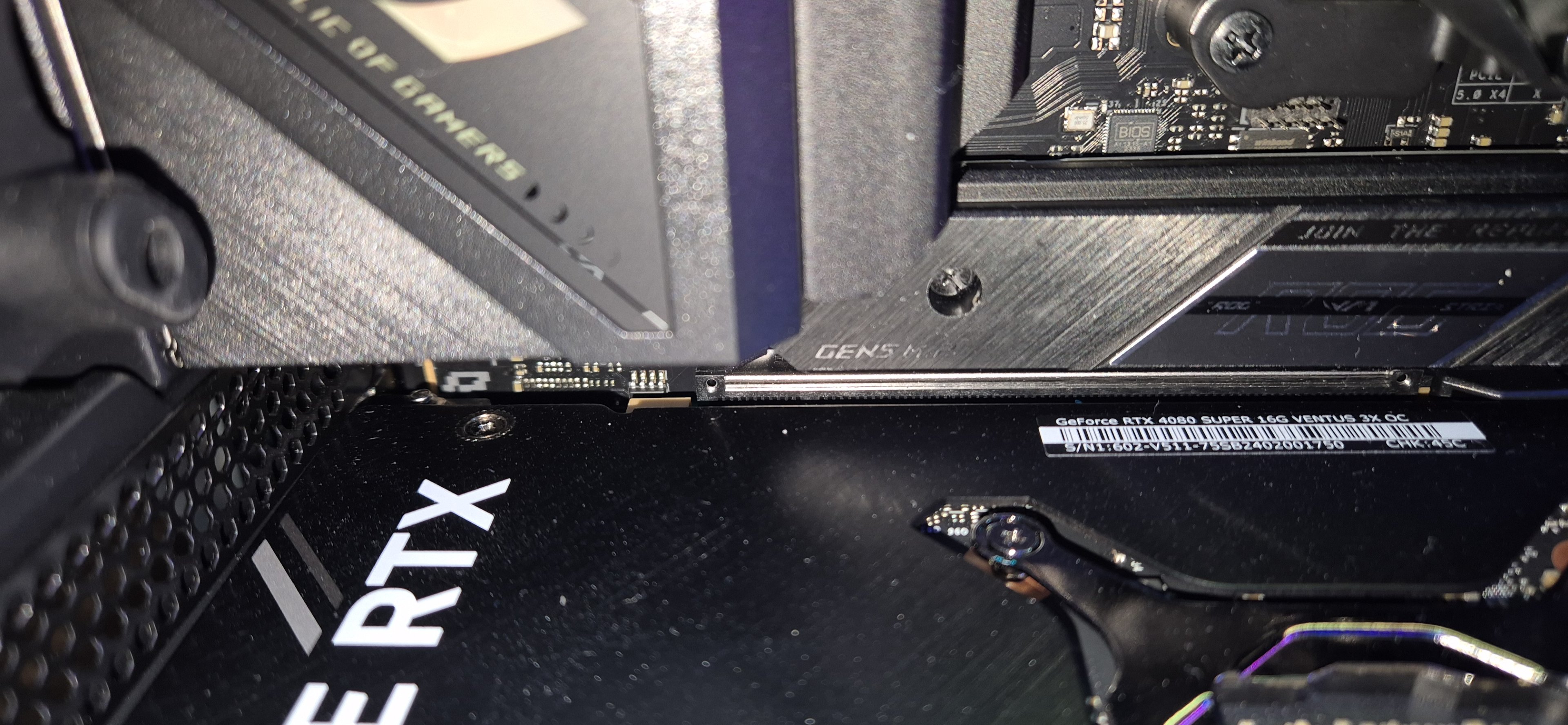

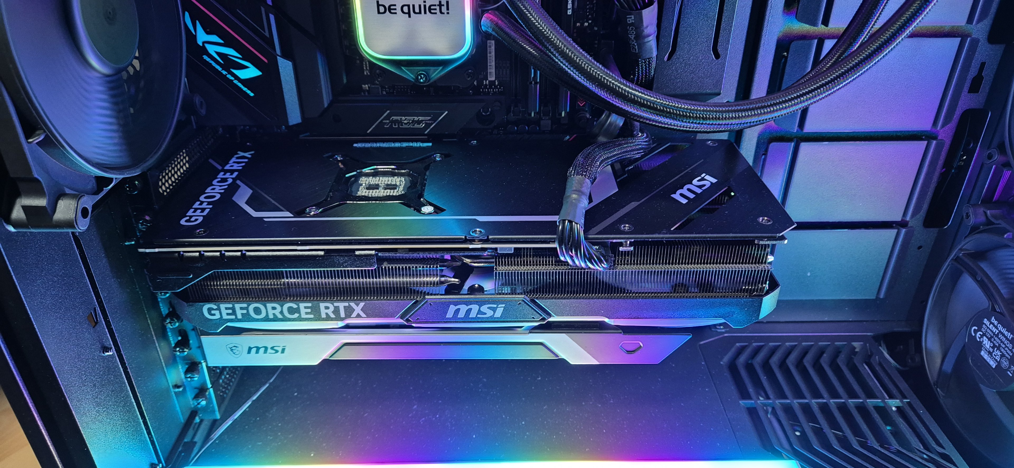

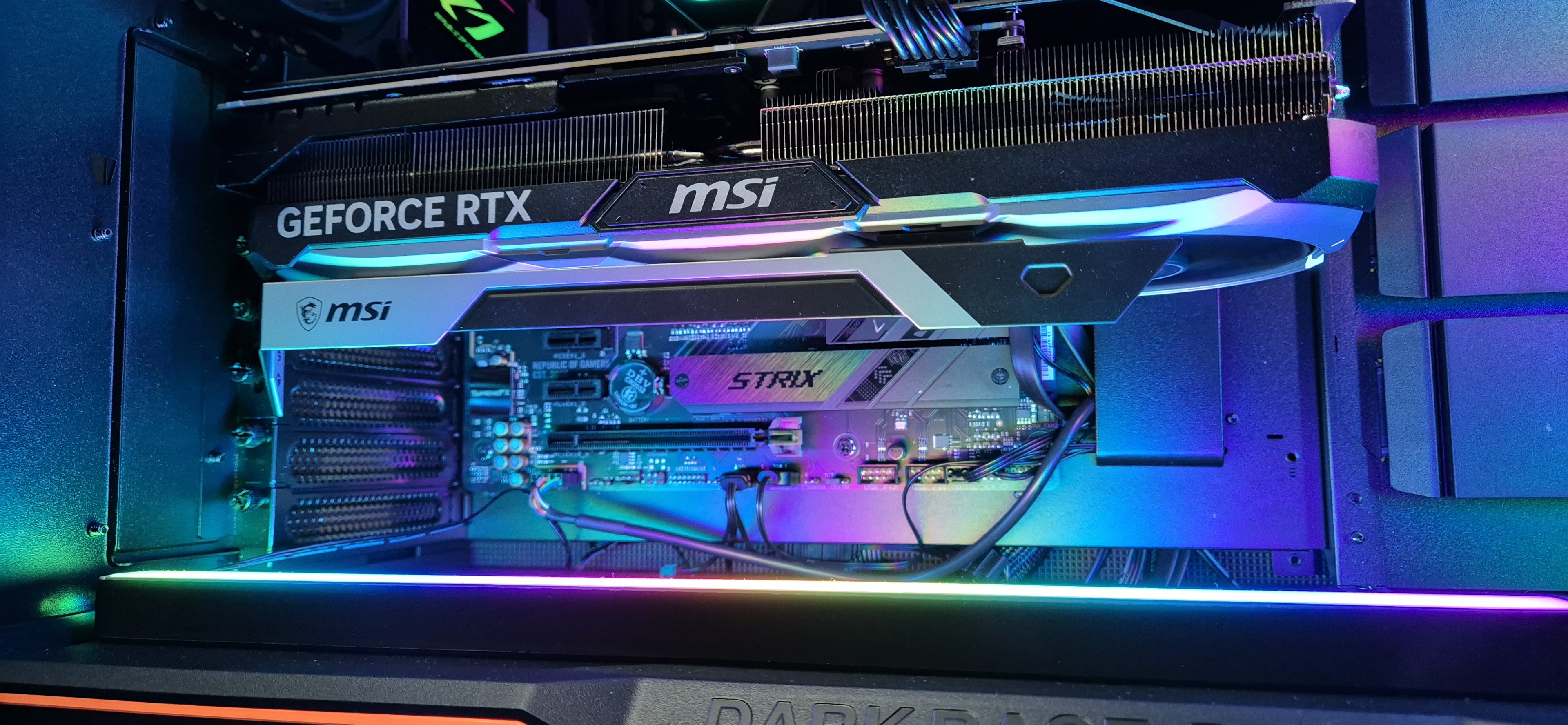

Hallo Leute,

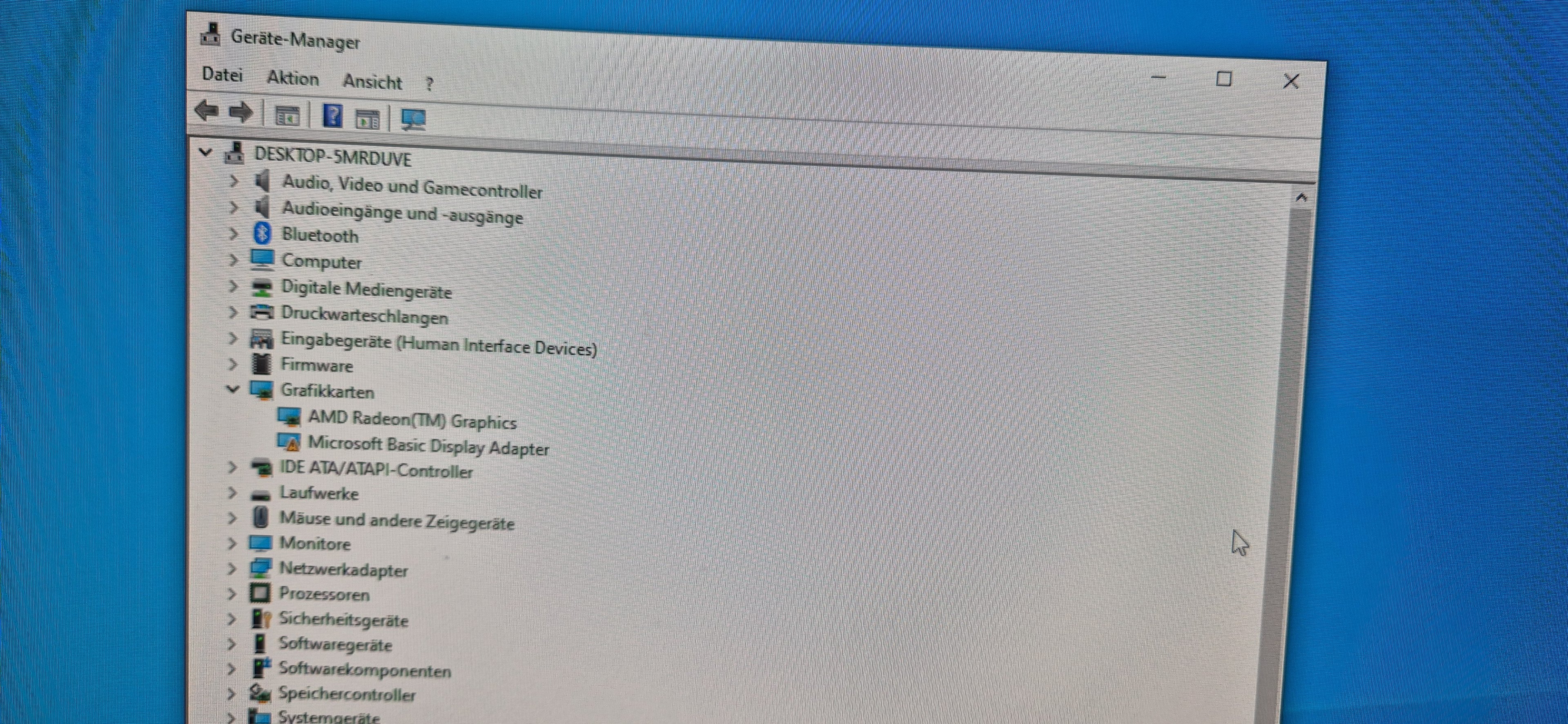

ich habe mir vor kurzem alle Teile für meinen PC gekauft und am Wochenende zusammengebaut. Ich habe den PC gestartet, Windows installiert, alle Treibe herundergeladen und es lief alles. Bis dahin hatte ich meinen Bildschirm an der Mainboard angeschlossen. Dann wollte ich den Bildschirm an die Grafikkarte anschließen und hatte kein Bild. Im Geräte Manager wird meine Grafikkarte nicht angezeigt. Wo liegt mein Fehler? Wieso ist die Grafikkarte nicht da? Kennt sich da jemand aus?
  • Treiber automatisch installieren lassen
  • Geräte Manager kontrolliert
  • Gehäuse nochmal geöffnet und nachgeschaut, ob die Karte wirklich drin ist (Stromversorgung ist da, Lüfter drehen sich)
  • Versucht im Boot Menü die Grafikkarte zu finden, aber nichts gesehen.

Der Powerconnector der GPU ist aber echt "Krumm" ... die gewissen cm hälst nicht ein und biegst ihn dann auch noch weiter als 90 Grad ... ist definitiv nicht zu empfehlen.
Reaktionen: Denniss, BuenyYy und coxon
Steck mal die Karte neu rein.
Starte den PC ohne das in der Grafikkarte ein Kabel drin steckt. Blint da was rot am leeren Stromanschluss?
Reaktionen: madmax2010 und BuenyYy
K-551 schrieb:
Lad und installier mal den Treiber der Grafikkarte: klick
Super. Das wars. Jetzt ist die Grafikkarte da. Dachte alle Treiber werden mit Windows Update automatisch installiert bzw. mit der Asus Mainboard Treiber Software. Vielen Dank.
Oh. Danke für den Hinweis. Werde ich verbessern.
Naja Grafikkarte gehört ja nicht zum Asus Mainboard.
Und wie du siehst, installiert Win für die Grafikkarte(n) nur den Basic-Treiber.
Damit kann die Grafikkarte ja ein Bild ausgeben, sodass du weiter machen kannst.
Hat in deinem Fall jetzt nicht funktionier, da du noch die onboard Graka der CPU hast. Diese hat ihren Treiber via Asus-Software bekommen, weil CPU (und somit die GPU) ist von AMD und der AMD-Treiber kommt mit der Asus Software.
Win nutzt nutzt bzw. schaltet letztendlich auf die Grafikkarte mit dem vollwertigen Treiber.
Merke: Graka immer seperat installieren...
BTW:
Hättest du die onboard-GPU im BIOS/UEFI deaktiviert und wärst exklusiv mit deiner nVidia gefahren, hätte diese ein Bild ausgegeben. Aber auch nur Basic. Den Treiber hättest du trotzdem nachinstallieren müssen...
