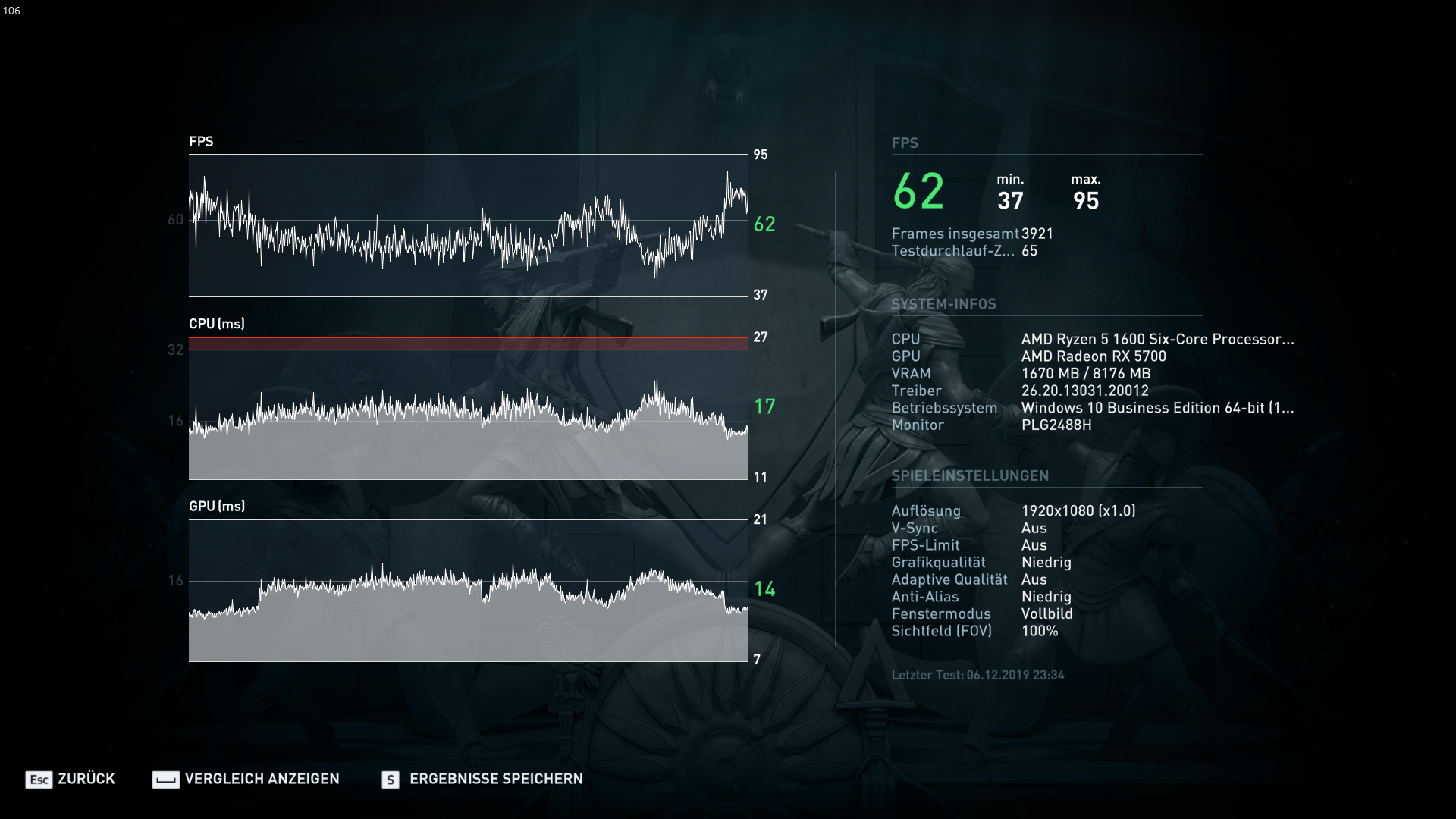

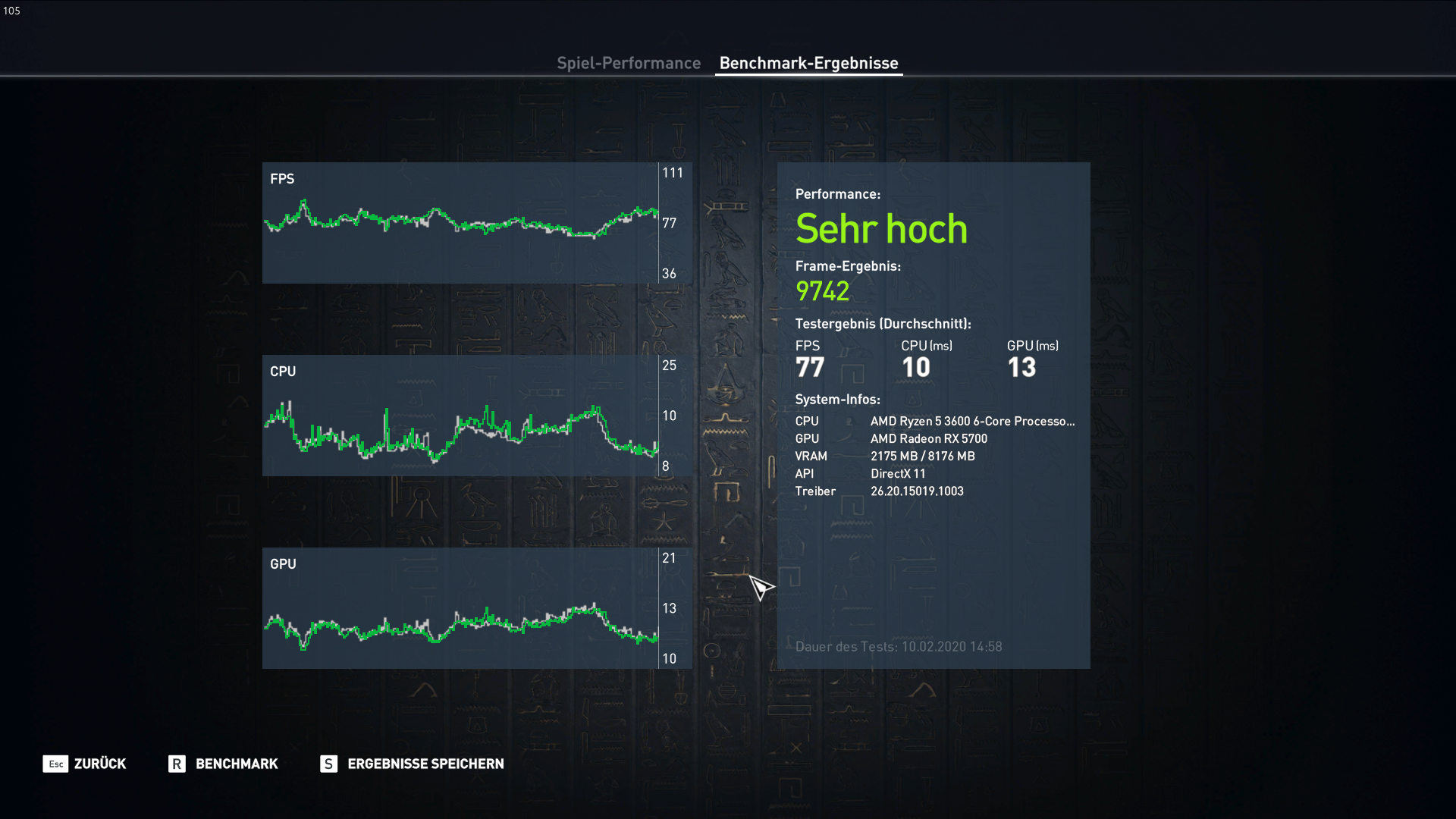

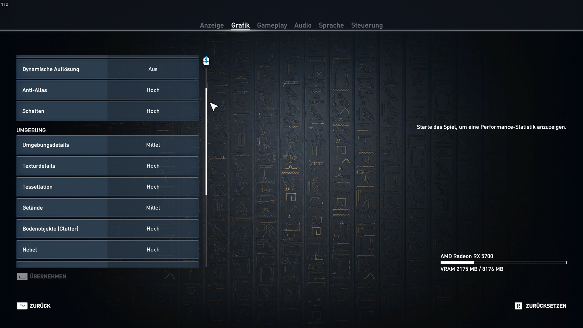

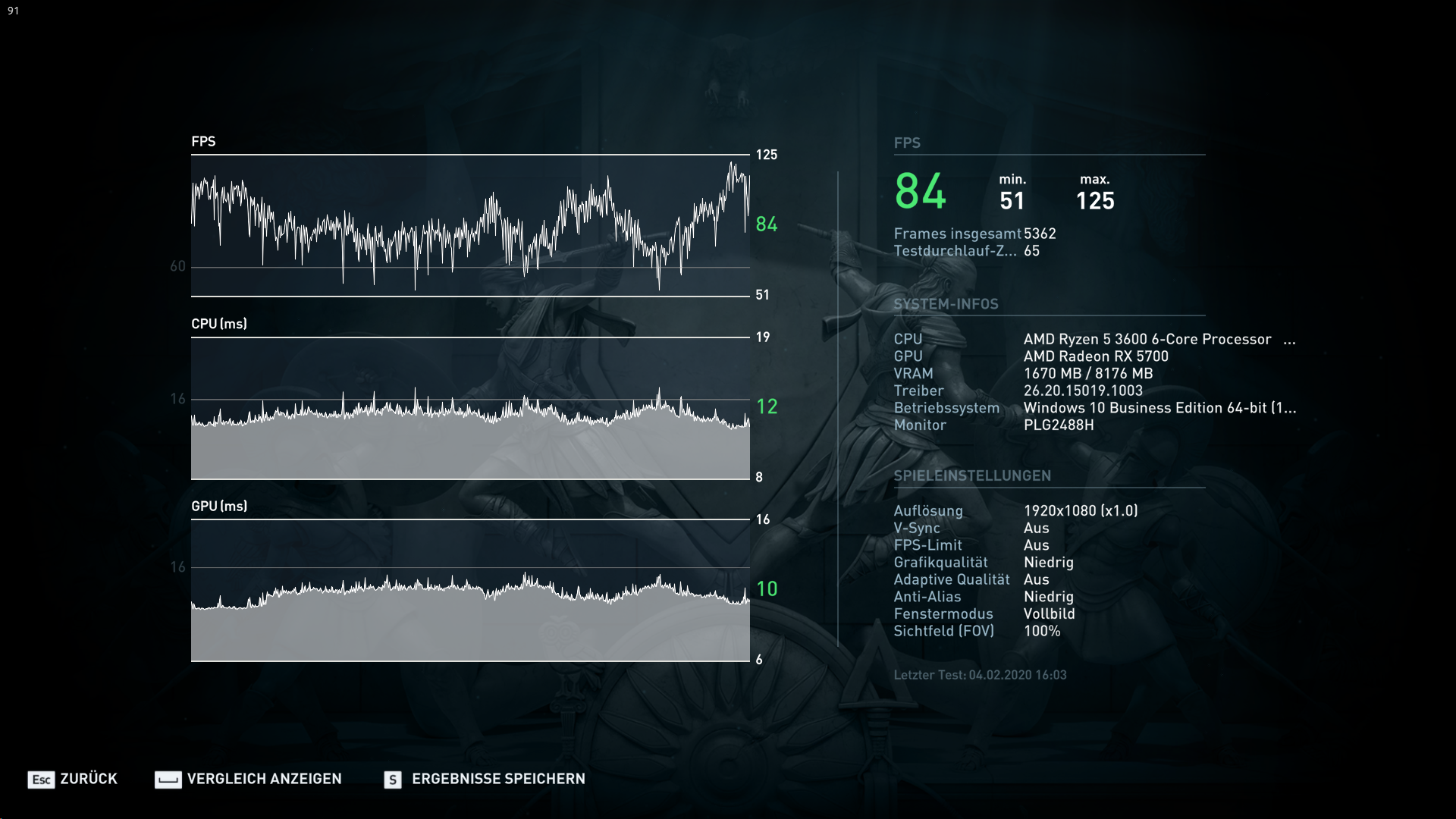

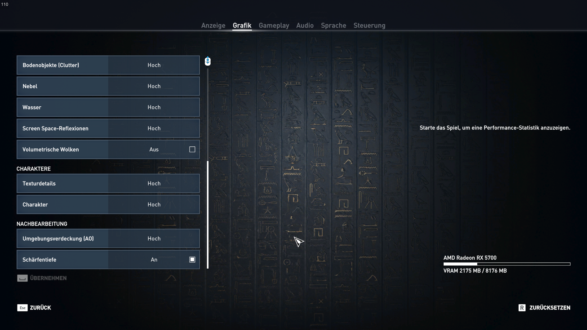

Ich habe vor kurzen vom 1600 auf den 3600 geupgradet inkl. Ram (ballistix was jetzt auf 3733 cl16 laufen) und man merkt es teilweise schon enorm in Spielen.
Gerade Origin läuft aber mit Nvidia Karten besser, auch im CPU Limit.
