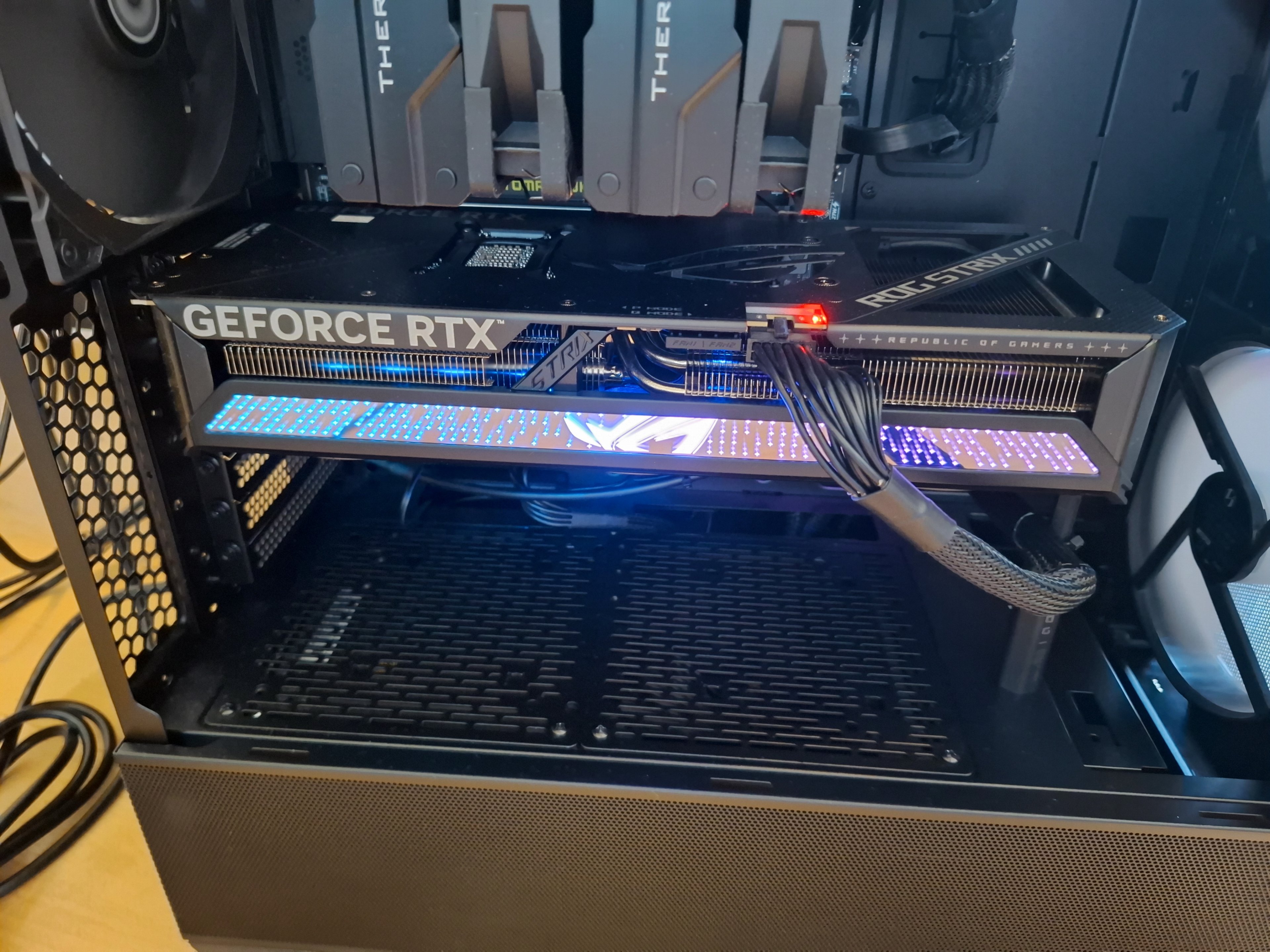

Bis heute habe ich die Onboard Grafik meines neuen PC (1 Woche) genutzt. Also den Monitor per HDMI am Mainboard angeschlossen. Heute habe ich dann die neue Grafikkarte eingebaut. Angeschlossen per 12V 2x6 Kabel. Bei der Grafikkarte war ein Adapterkabel dabei 12V2x6 und auf der anderen Seite 3x PCIe. Da ich aber nur noch 2 von diesen Kabeln hatte, habe ich das 12V2x6 was beim Netzteil dabei war benutzt. Die bunten LEDs an der Grafikkarte sind auch alle an und wechseln fröhlich die Farbe aber ein Bild gibt sie nicht raus, eine rote LED ist an und im Geräte Manager taucht sie nicht auf. Ich habe den Monitor jetzt erstmal wieder per Onboard Grafik betrieben. Ich dachte, vielleicht muss ich erst den Treiber für die Grafikkarte installieren aber der bricht mitten drin ab weil er keine Karte erkennt. Nochmal ausgebaut und wieder eingebaut habe ich sie bisher nicht weil ich mir ziemlich sicher bin das sie richtig eingerastet ist auf dem Mainboard und nicht schief sitzt. Wenn man von oben drauf schaut sitzt alles sehr gerade in der gleichen Flucht und die Kirmesbeleuchtung funktioniert. Das Bios habe ich letzte Woche als ich den PC zusammengebaut habe geupdatet. Bisher gibts keine neuere Version.
Was mir gerade einfällt: Ich habe letzte Woche beim Aufbau des PCs, das Mainboard auch mit einem PCIe Kabel vom Netzteil angeschlossen. Am Mainboard war eine Buchse(Steckerkupplung) dafür. Keine Ahnung ob das überhaupt notwendig war, wenn keine Karte im Mainboard steckt. Ich dachte, vielleicht wird so die NVMe SSD mit Strom versorgt. Wenn ich jetzt so überlege wäre das genau der dritte fehlende Stecker für den Adapter der bei der Grafikkarte dabei lag. Aber ich denke und ich weis nicht ob das stimmt, das man sich das aussuchen kann, entweder man benutzt dieses 12V2x6 Kabel was beim Netzteil dabei war oder die 3 PCIe Kabel wenn das Netzteil nicht so einen 12V2x6 Anschluss besitzt. Ist das korrekt?

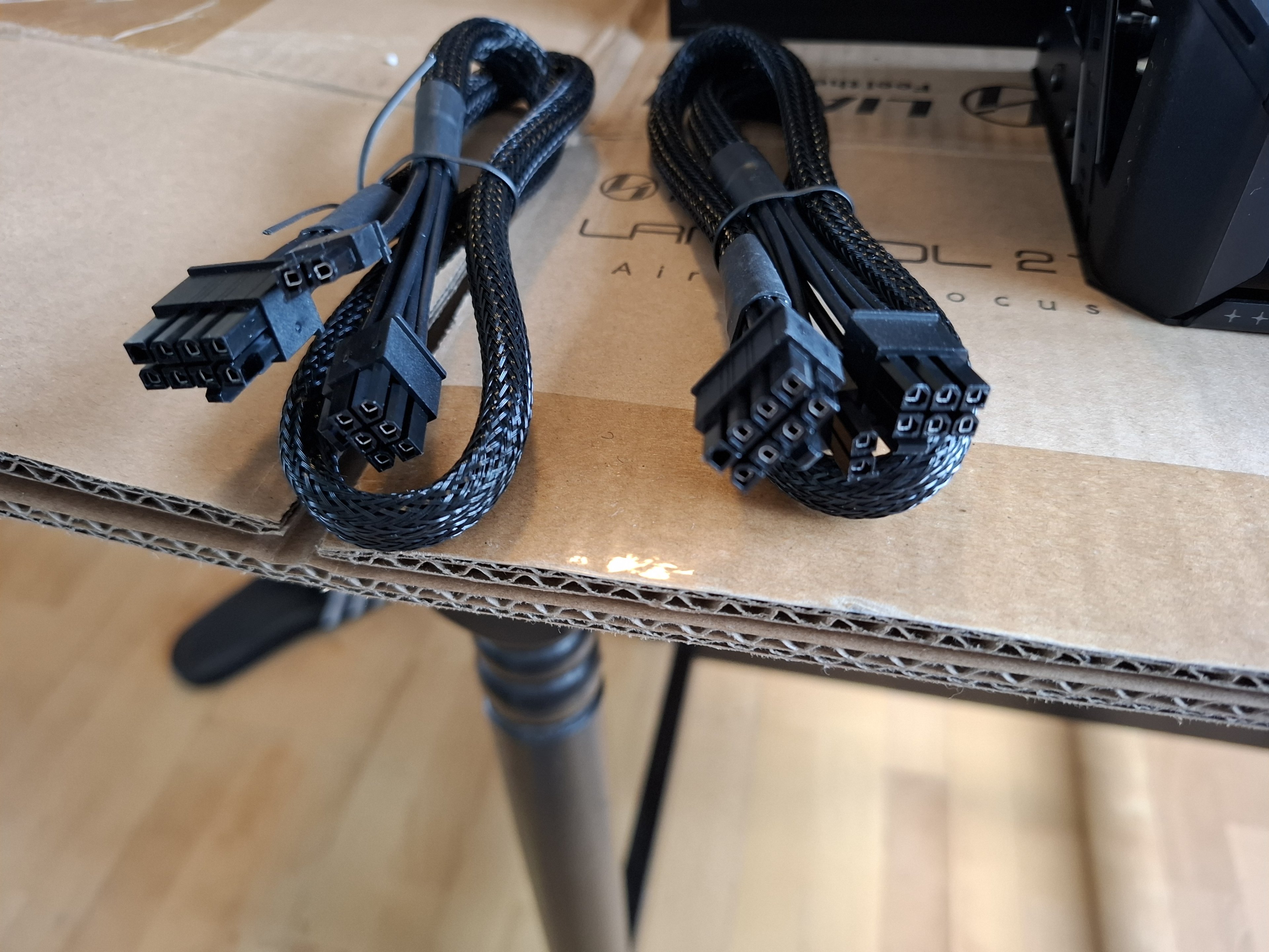

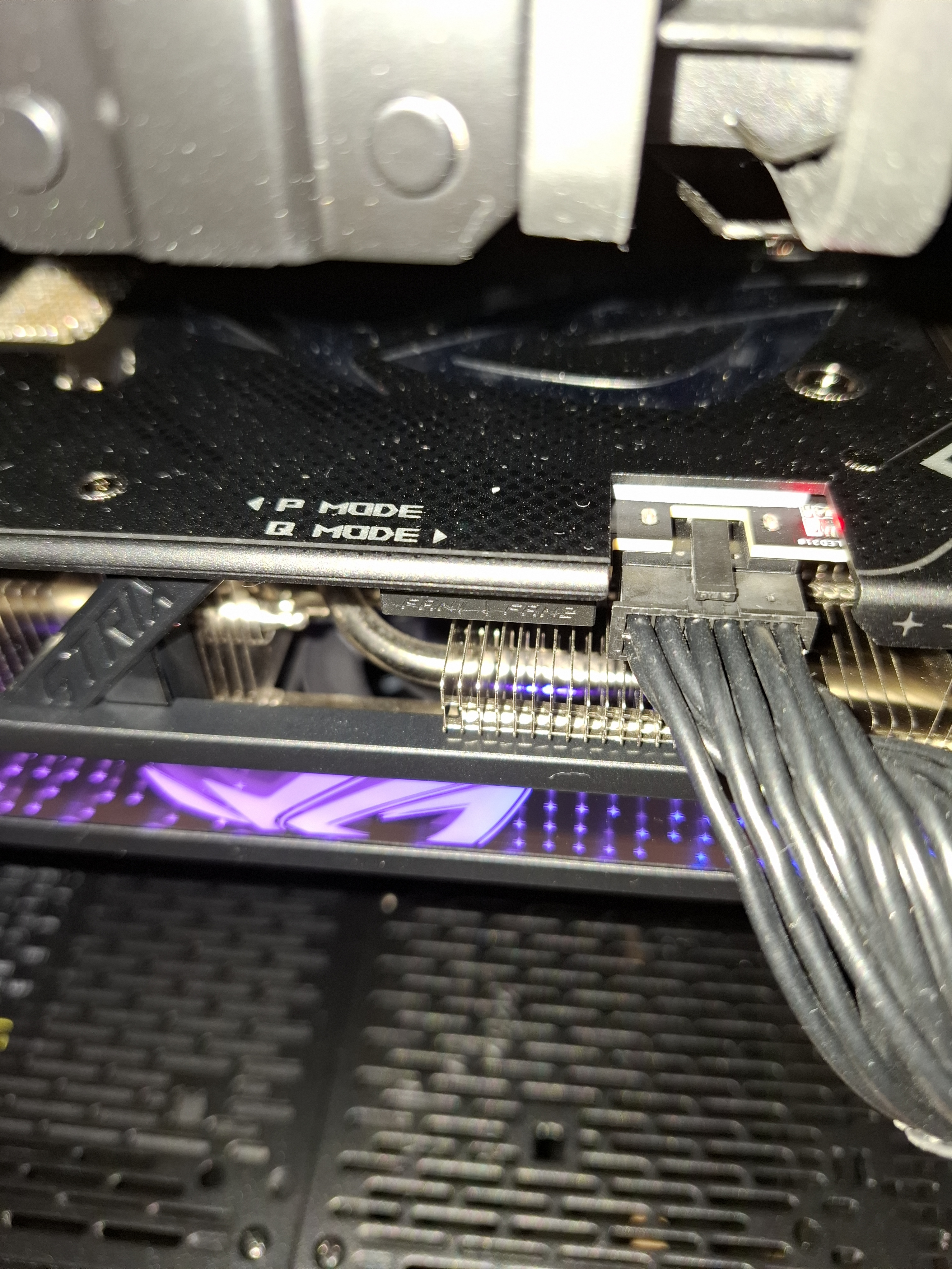

Also auf den beiden unteren Bildern ist zu sehen wie ich sie erst anschließen wollte aber dann nicht angeschlossen habe, weil mir das dritte Kabel fehlte. Und auf den beiden oberen Bildern ist zu sehen wie ich sie dann angeschlossen habe.

Moin, habe erstmal nur auf das Bild geschaut.
Strecker scheint nicht ganz drin zu sein (rote LED daneben)
Reaktionen: chrstu77, Azghul0815 und baytheway
Jop an der Grafik sieht es gut aus. Netzteil seitig nochmal überprüfen. Ob der Stecker richtig im Netzteil sitzt.
Ja, die Einrast Klemme steht nach oben ab.

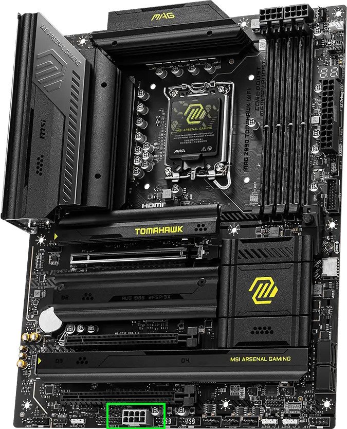

https://www.corsair.com/us/en/explo...-connector-on-x870-and-z890-motherboards-for/
Reaktionen: chrstu77 und djducky
F4T4L1TYftw schrieb:
Hi, Ich hoffe du hast es mit dem CPU Kabel angeschlossen ;)
Das MSI MAG Z890 Tomahawk Wifi hat einen extra PCIe Anschluss.

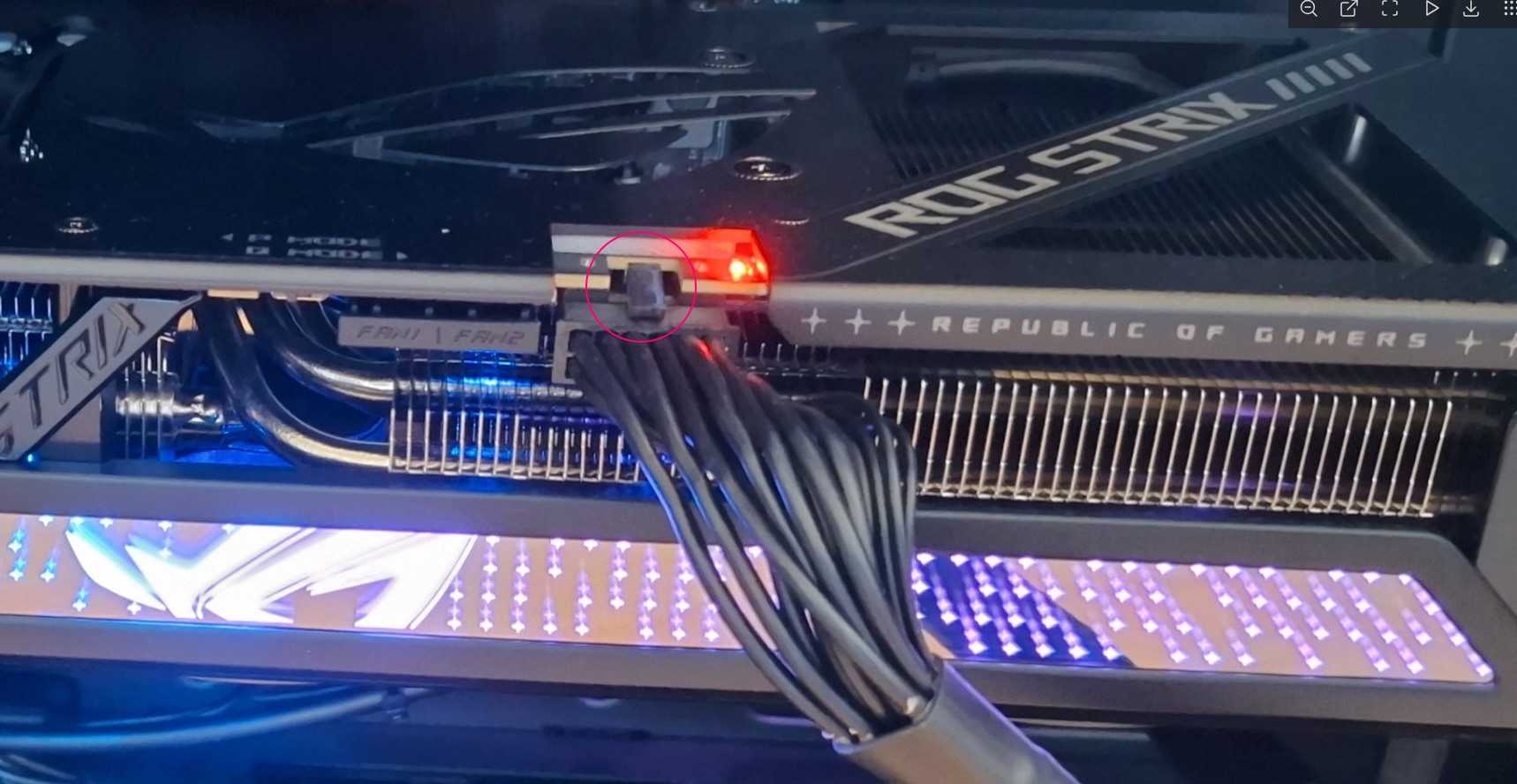

Die rote LED am Stecker ist das Problem.
Also das beheben. Also entweder ist der Stecker irgendwo nicht richtig drin oder der Sens Pin zickt wegen dem y-Kabel

Ich hatte ne Asus Prime 5070 an einen Dark Power Pro 11 750W angeschlossen. Die Rote LED leuchtete auch wenn der PC aus war. Im Betrieb war sie jedoch aus. Denke das wird nicht das Problem sein. Es war alles perfekt eingerasret usw.

Ich hab das so verstanden, dass weil keine 3 Kabel da sind am Adapter 2 Kabel dran hängen und dabei 1x ein y Kabel benutzt werden musste.

Also das ist definitiv falsch angeschlossen.
Sieht man im ersten Bild oben. An der Karte ist niemals das Ende eines Y-Kabels. Die Karte bekommt nicht genug Strom, RICHTIGES Kabel verwenden!

Das sitzt aber nicht richtig! Man sieht einen leichten Spalt. Der Stecker muss mit einem Click einrasten.
Reaktionen: teleguy
Bei meiner TUF hat nix geklickt, aber ich hab brachial viel Kraft gebraucht beim ersten mal...
