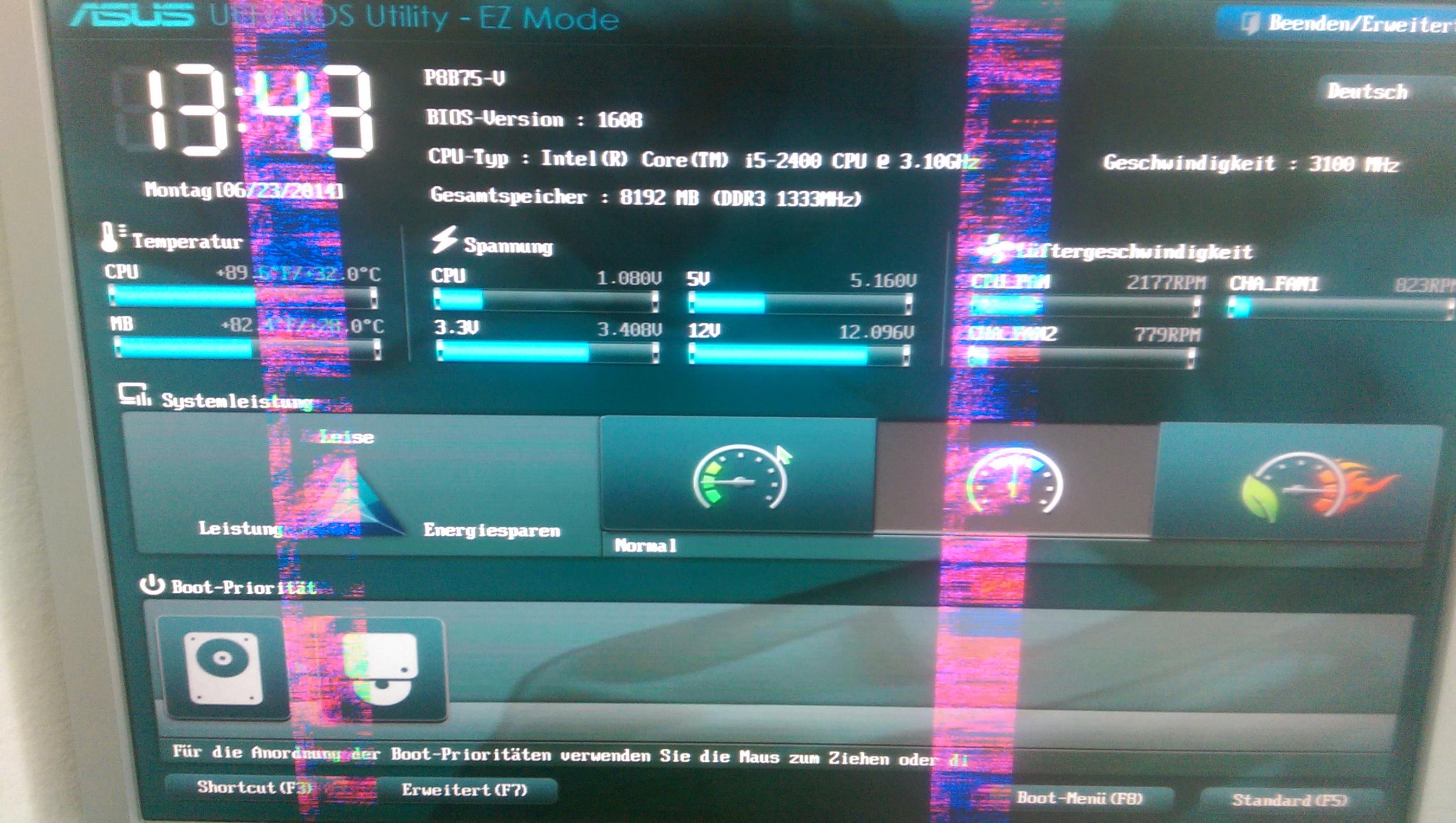

Kann es sein, dass die Grafikkarte (AMD Radeon HD 6950) ein Knacks weg hat (obwohl die Temperaturen in Ordnung waren - ca. 40 Grad im Idle und im UEFI habe ich ach keine Streifenprobleme).

Da du am TV auch kein Bild kriegt hat sich mit hoher Wahrscheinlichkeit der Speichercontroller bzw. der VRAM der Grafikkarte verabschiedet.
Die zwei Streifen von denen du vor dem Edit geschrieben hast deuten darauf hin.
Würde sie trotzdem mal ausbauen, den Steckplatz säubern und wieder einbauen.
Alternativ mal eine andere Grafikkarte testen.

EDIT: Ich glaub die Grafikkarte hat wirklich ein zu viel:
Das sollstest Du auch beweisen können!
Muß ich nicht ... kommt auf den Schaden an der Grafikkarte an. Fakt ist halt nur das eine Grafikkarte bei der Darstellung von sowas wie einem UEFI-Screen weitaus weniger zu tun hat als unter einem Windows-Screen (Effekte und Co.).
Daher können auch (teil-)defekte Karten dort noch ein Bild anzeigen unter Windows aber nicht (muß aber nicht so sein).
Schaut fast so aus. Wenn du das Bild auf deinen TV ganauso ausschaut ist es die Grafikkarte ansonsten der Bildschirm.
Das sieht man schon allein im UEFI, guck dir doch mal die Lila Fragmente an, da scheint irgendwas durch zu sein.
Eventuell mal eine andere GPU testen
Ja auf meinem Fernseh sieht es genauso aus.

So hab für 26,90 Euro die AMD Radeon 5450 von Sapphire gekauft, eingesetzt und es funktioniert wieder alles. Habe dann testweise die alte noch einmal eingebaut aber da gibt es immer noch die Streifen auf dem Bildschirm (schade sie hat mir sehr gute Dienste geleistet).
