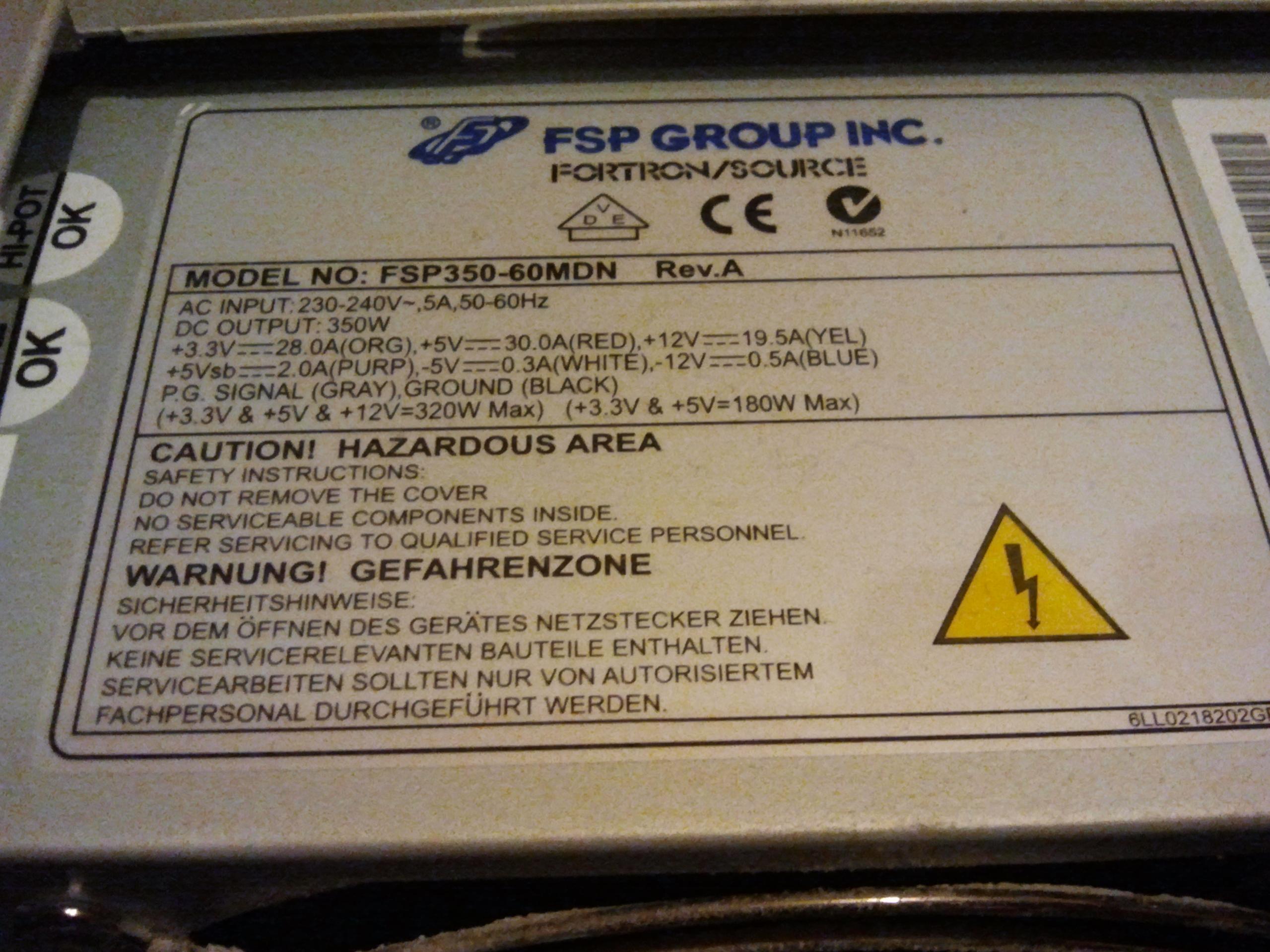

@rainbow6261 hab mal nen screenshot vom netzteil gemacht. (Siehe Anhang)

Netzteil kannst ja schon mal ausschließen.
