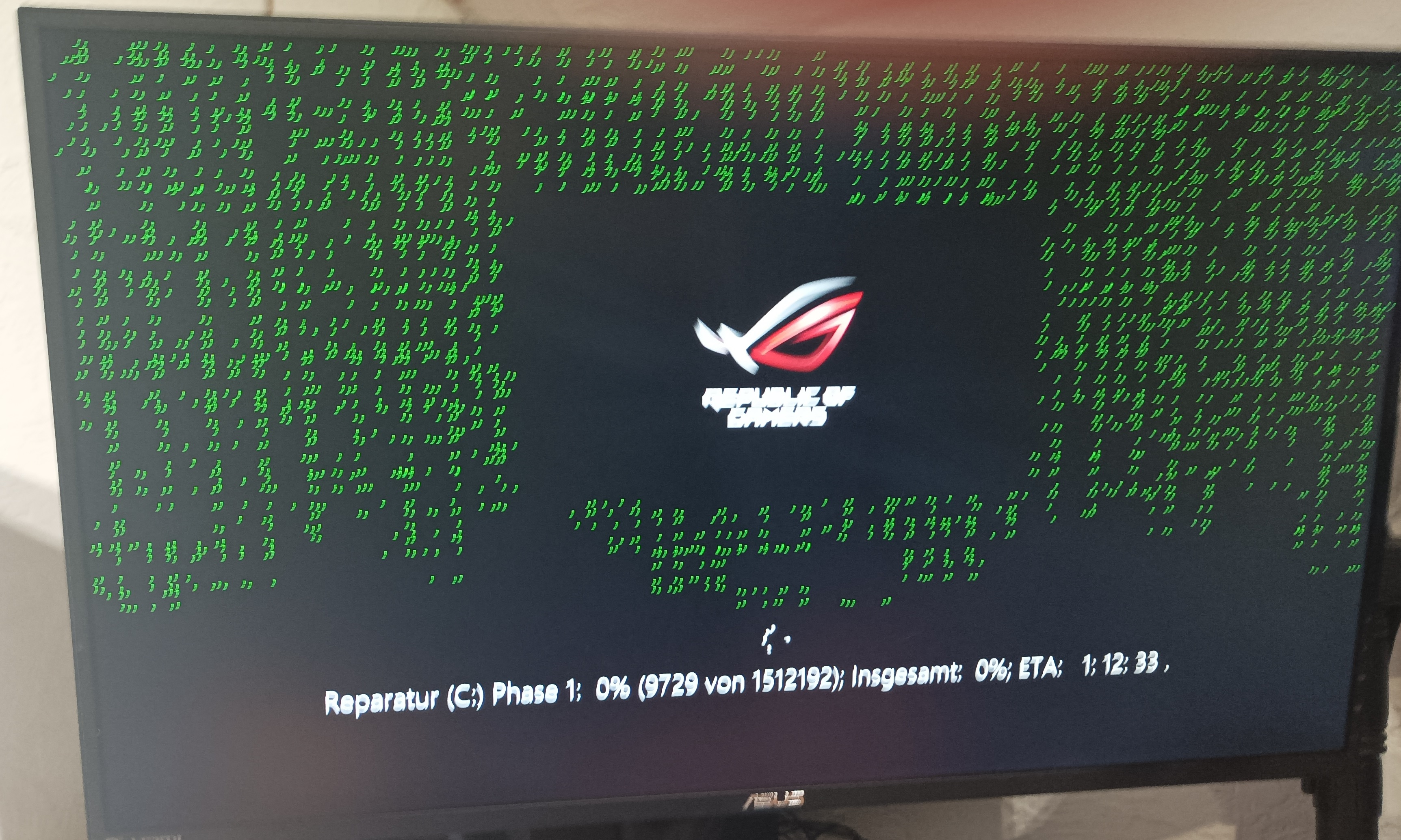

Hallo liebe Community ,
ich habe Folgendes Problem meine Grafikkarte stützt in unregelmäßigen abständen ab manchmal mit einem PC Absturz, manchmal unregelmäßig manchmal kann man 2 Stunden Jedes spiel spielen und mal auch nur starten bevor der Rechner abstürzt.
ich bin langsam mit meinem Latein am Ende Die Grafikkarte wurde von Gigabyte getauscht und lief 1 Woche ohne Probleme nun ist sie auch defekt es treten auch Artefakt Bildung und Abstürze auf. Mit einer GTX 1060 habe ich gar keine Probleme ich kann alles spielen es gibt keine Fehler es läuft alles sauber.
Sobald ich die RTX 2080 wieder einbaue bekomme ich wieder Fehler dieselben Fehler treten auch auf einer Intel Plattform auf. Der nvlddmkm stürzt ab und und wurde wiederhergestellt ich habe alles mögliche versucht von Windows neu Installation, clean Treiber Installation mit DDU und auch in der registry den tdr Eintrag aber alle lösungsansätze haben nix gebracht .
wie geschrieben läuft die GTX 1060 ohne Probleme
hatte auch 2 mal im bios und boot die Grafikfehler (siehe Anhang)

Die ist wohl hinüber.
Joa, gut. Du hast ja schon ausreichend bewiesen, daß die 2080s kaputt ist. Da gibt's wenig zu ergänzen..

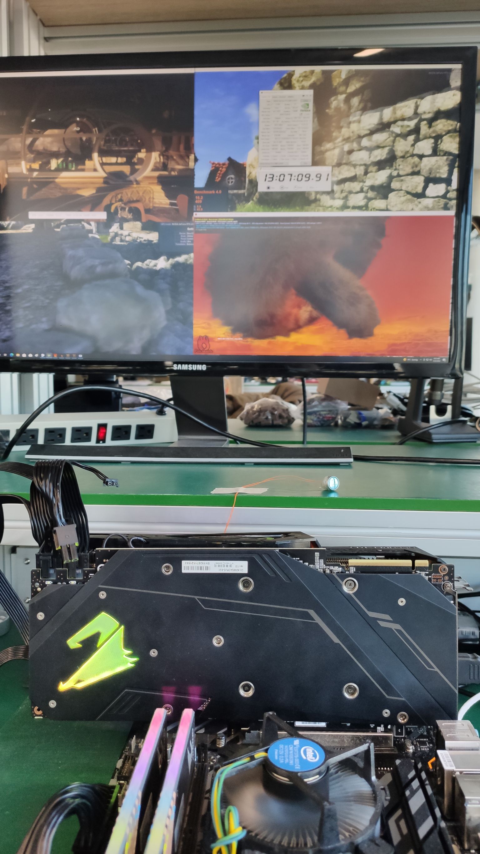

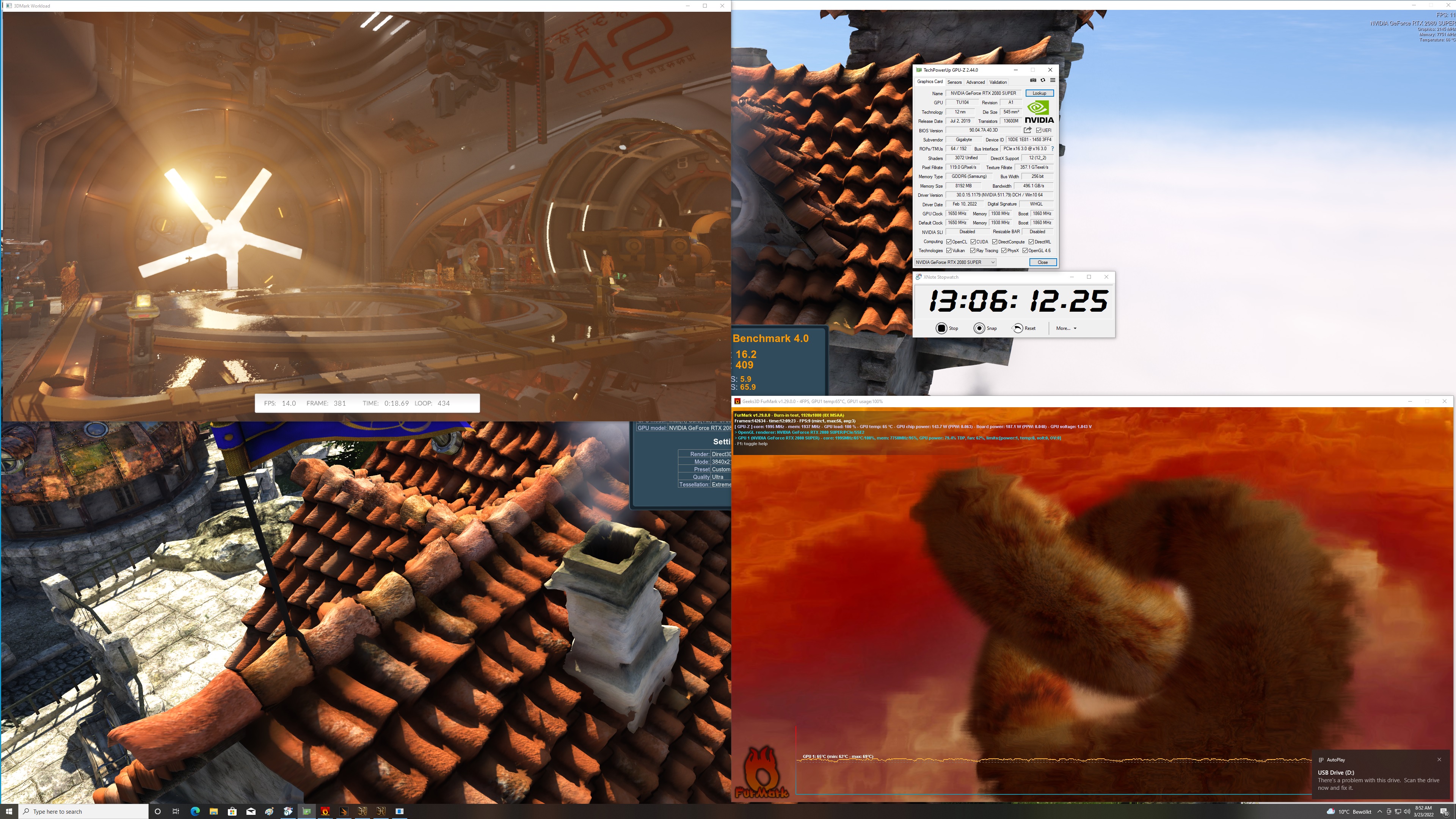

Laut Gigabyte läuft die Grafikkarte ohne Probleme Irgendwie habe ich keine Lösung

Die sollen die Karte mal in einem System verbauen. Wahrscheinlich wird unter einem Vram oder der Gpu ein Pad gerissen sein. Sobald sie hochkant getestet wird ,läuft die Karte meistens in solchen Fällen. ;) Die sollen mal während des MODS/MATS Test an der Karte wackeln.
