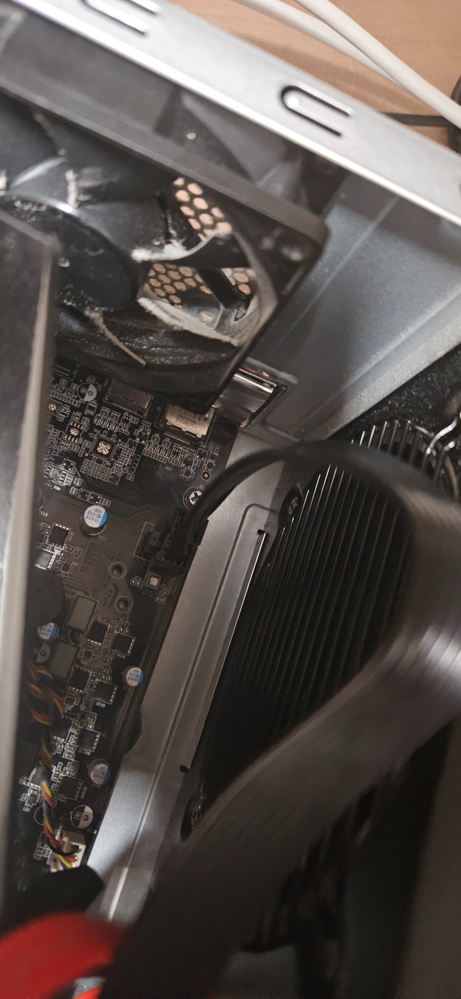

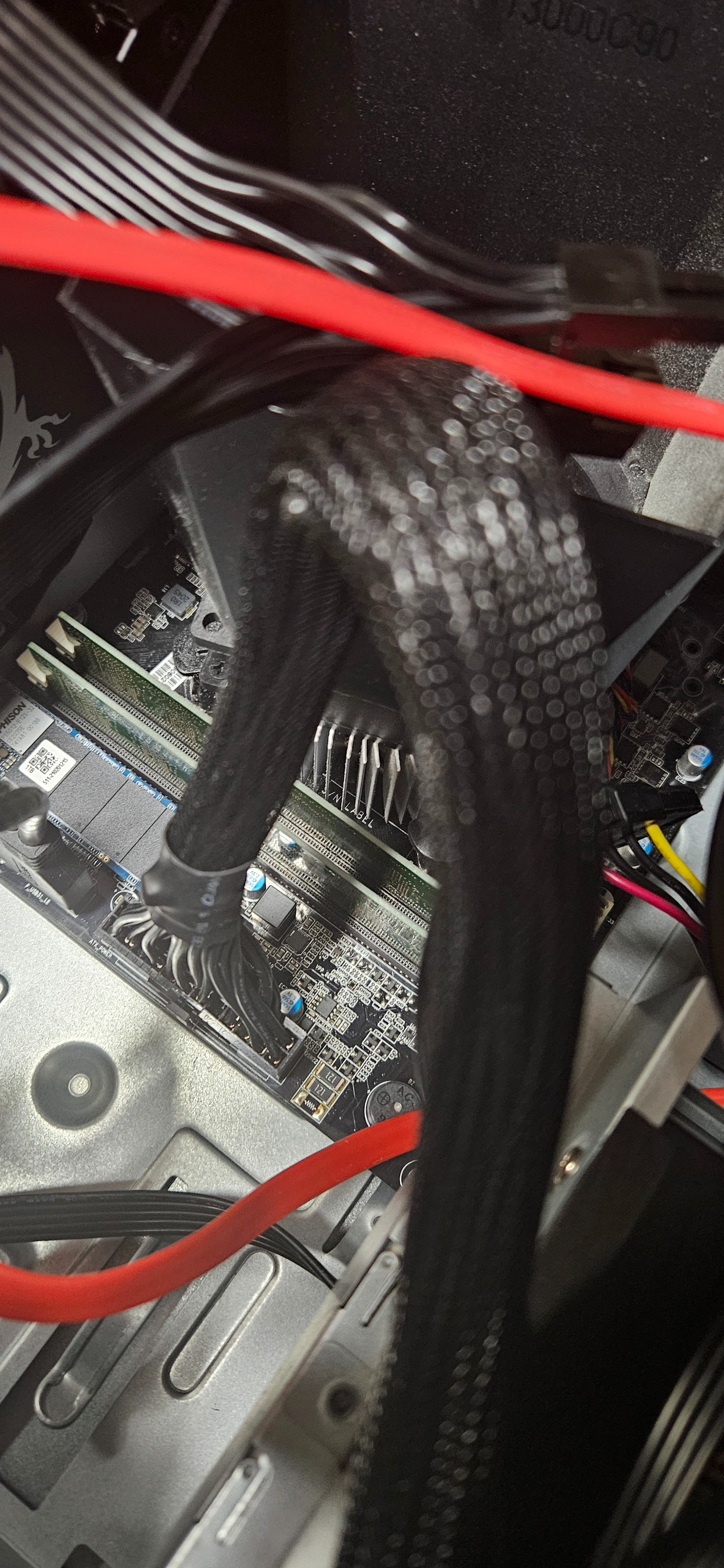

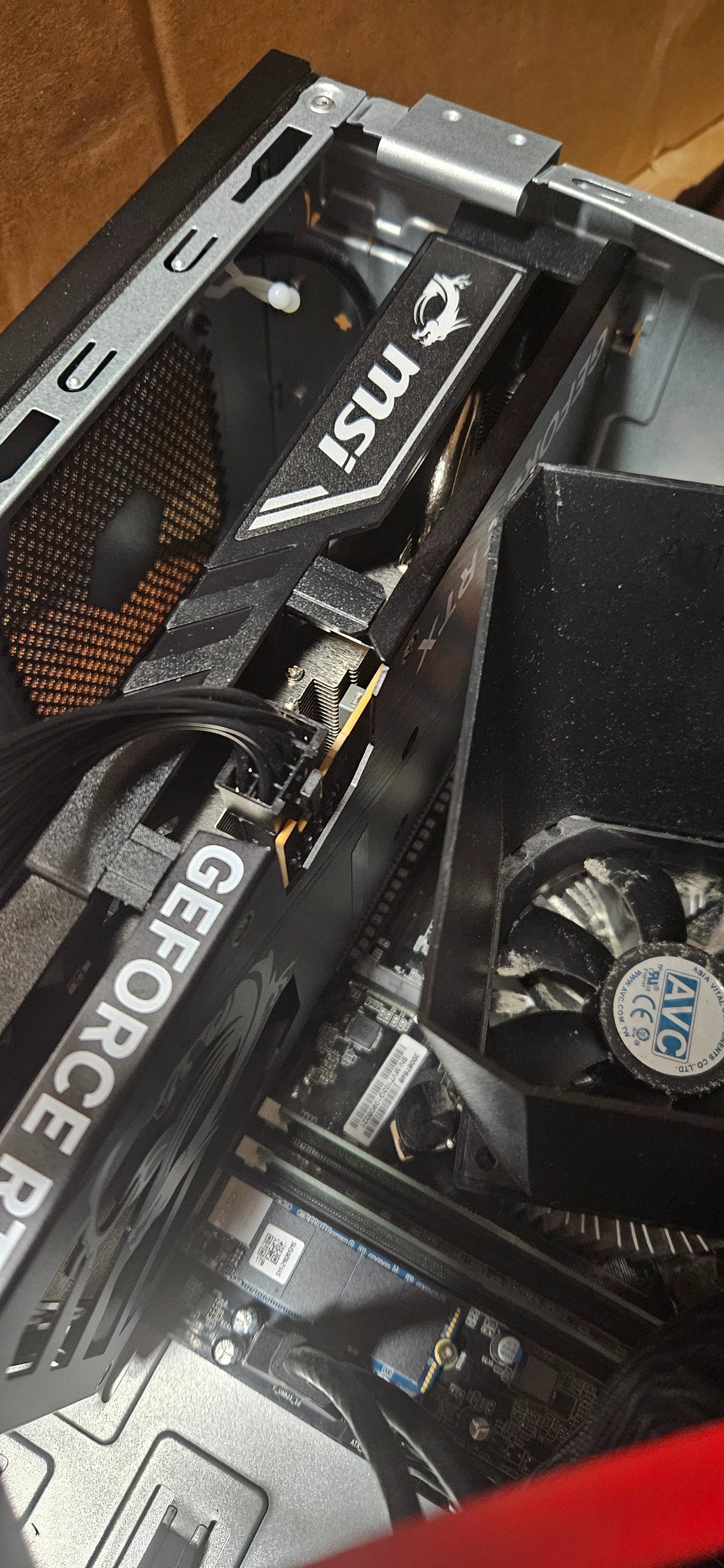

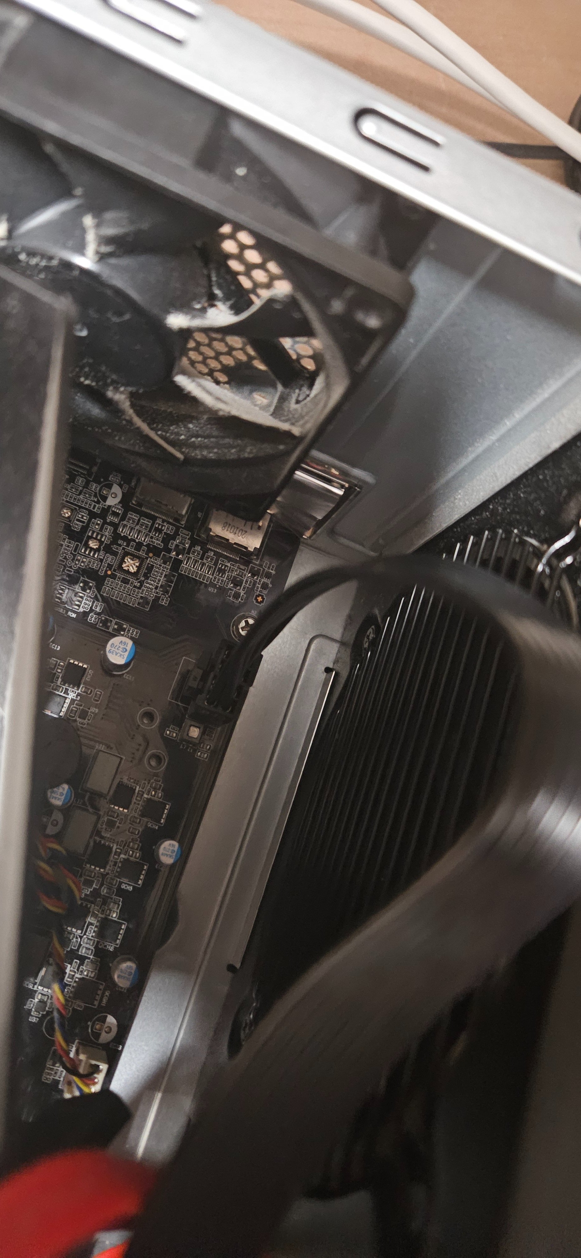

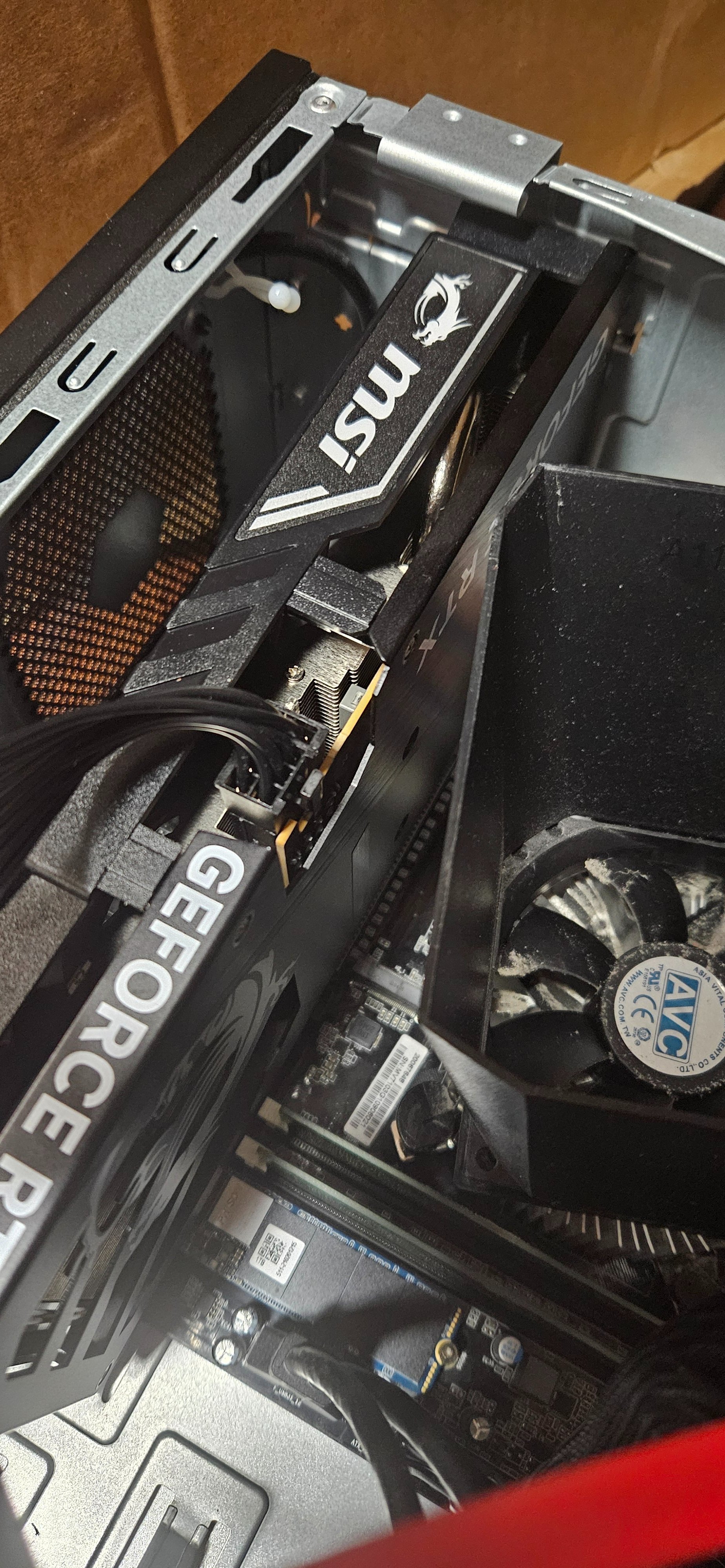

Ich würde jetzt auch erstmal die alte Grafikkarte einbauen, um zu schauen, ob der PC dann läuft. Wenn nicht: Neues Netzteil tot. Läuft die alte Grafikkarte mit dem neuen Netzteil, neue Grafikkarte tot.
Und dringend mal den CPU-Kühler säubern! Das sieht ja eklig aus. 🤮 😉
