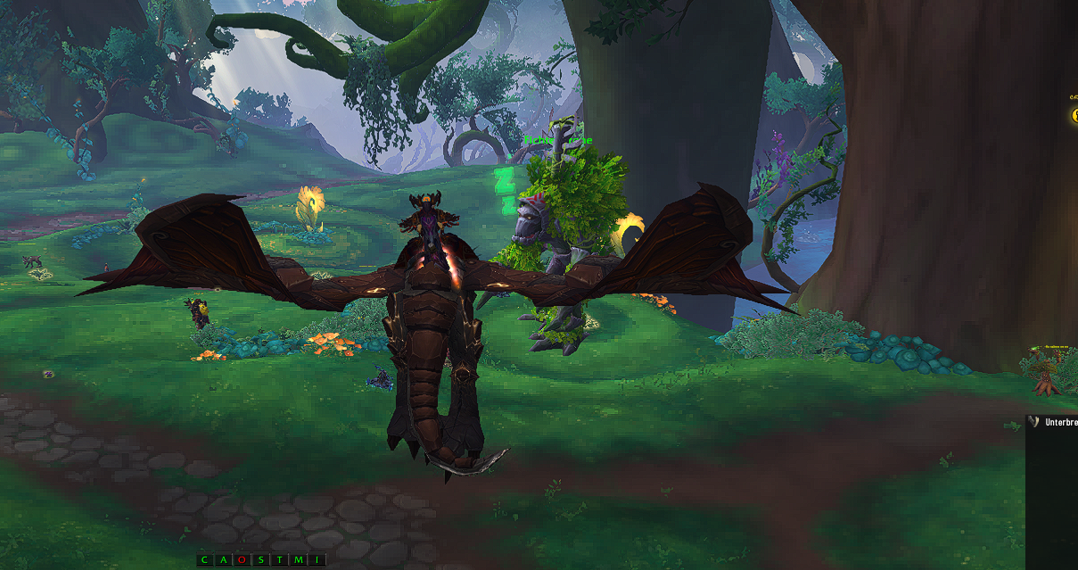

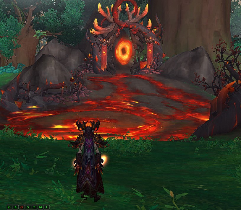

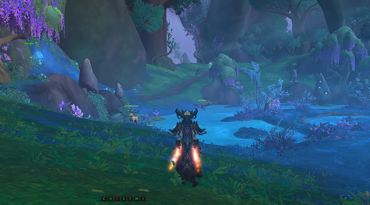

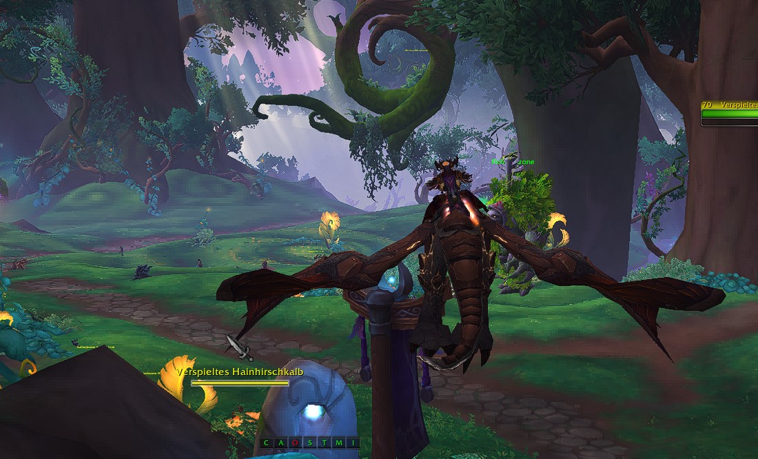

moin leute habe komische artefakt bilder würde gerne wissen wie das für euch aussieht
treiber neu bios neu runter getakkte cpu und ram grafikkarte runter getakktet / ram wurde auch getauscht ist es nicht

Sieht für mich jetzt erstmal nur nach extrem niedrigen Grafikeinstellungen aus. Wie ist das Spiel denn konfiguriert? Seit wann treten die Probleme auf? Wie war es vorher? Ein paar mehr Infos wären schon wünschenswert.

In über 30 jahren Hardware-Erfahrung habe ich NOCH NIE gehört, dass defekter VRAM dafür sorgt, dass die Grafik schlecht/verpixelt wird. Da gibt es normalerweise harte Artefakte oder direkte Pixelfehler.
Ich wage zu bezweifeln, dass die RTX 3060 defekt ist, denn die Screenshots sprechen eine andere Sprache.

Sieht aus wie 896x504 aufm 1080p

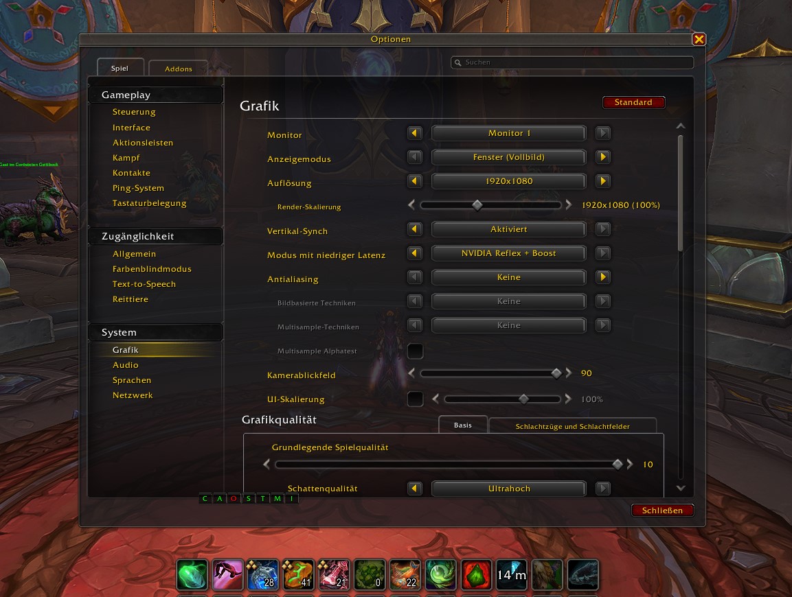

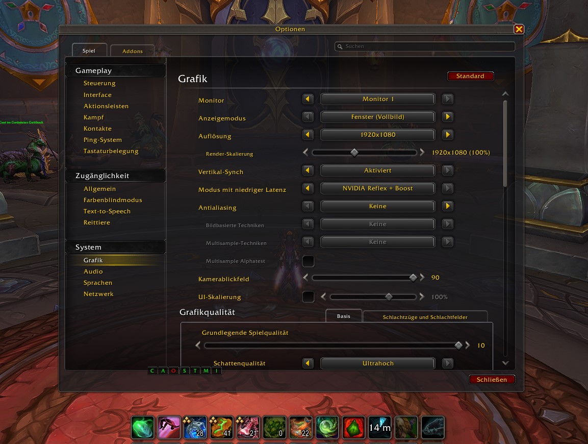

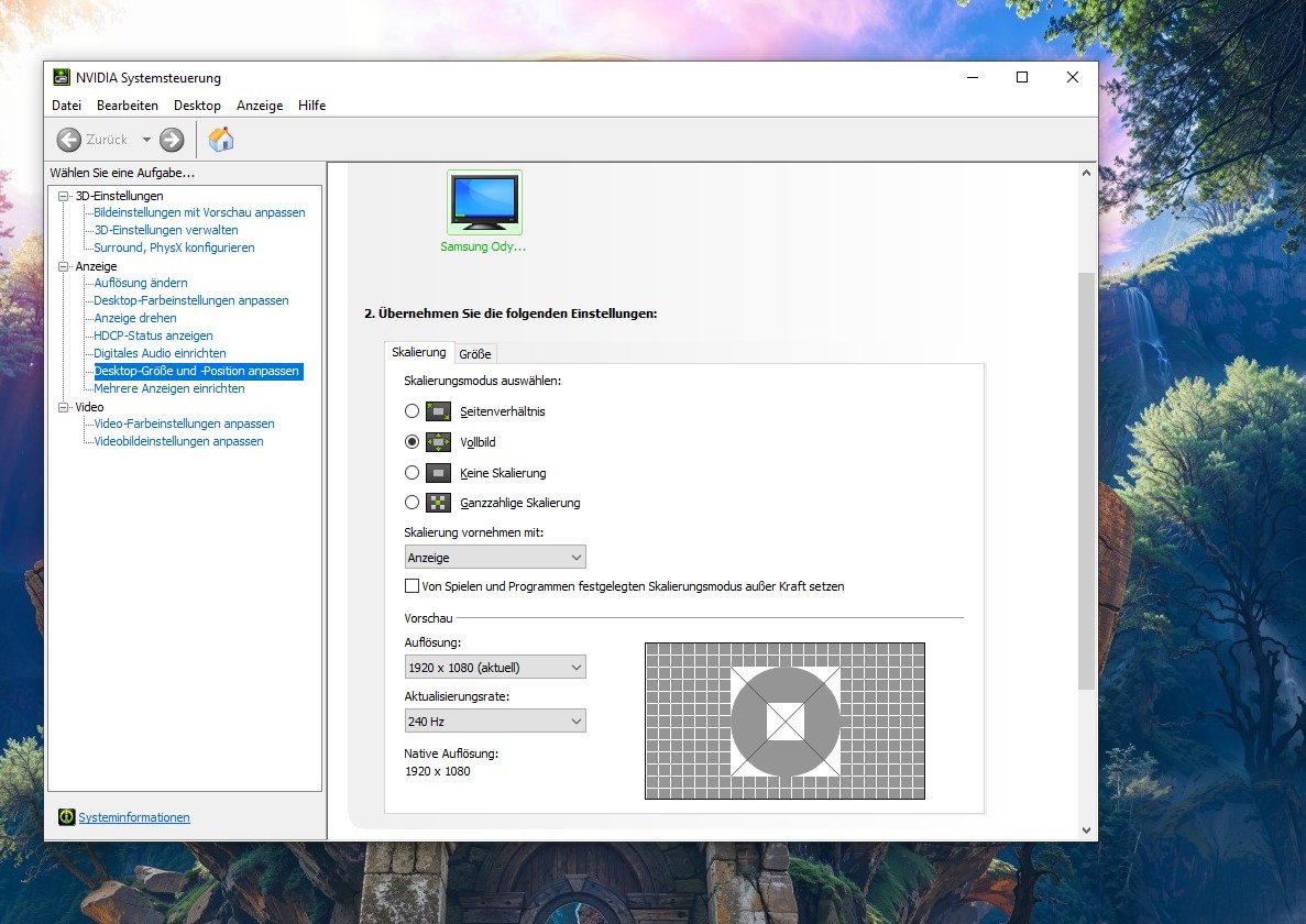

Diese Einstellungen, was ist da bei dir eingestellt?

Die Grafikkarte ist definitiv nicht kaputt. Da muss was falsch eingestellt sein
Reaktionen: Gigaherz
Defekter VRam sieht anders aus.
Google Bildersuche gibt da gute Beispiele.
Das ganze Teile im Bild fehlen schaut mehr nach einem Software-Problem aus.
Nach dem Tausch der Grafikkarte hat sich lediglich der Treiber oder die Einstellungen im Spiel neu eingestellt.
Ist aber nur meine Vermutung.

Ist bei dir, für deine Grafikkarte, der aktuelle Treiber installiert?

Die Schlussfolgerung ist aber falsch. WoW passt die Grafikeinstellungen deiner Grafikkarte an. Die Screenshots sehen eher so aus, als wäre die Render-Skalierung bei dir katastrophal niedrig eingestellt. Das kannst du einfach anpassen, auch mit deiner 3060.
Defekte sehen komplett anders aus. Das gezeigte Bild ist zu 100% einfach eine Einstellungssache und eine andere GPU "löst" das Problem, weil WoW dann andere Einstellungen lädt. Aber du könntest das Problem genauso auf deiner GPU lösen.

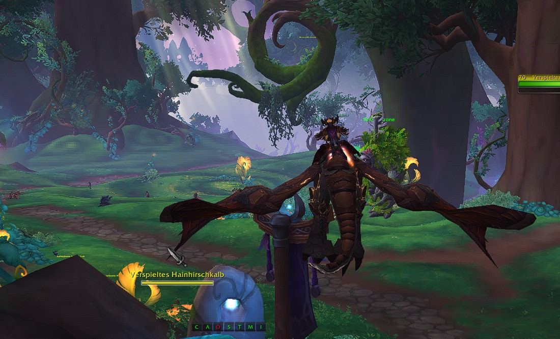

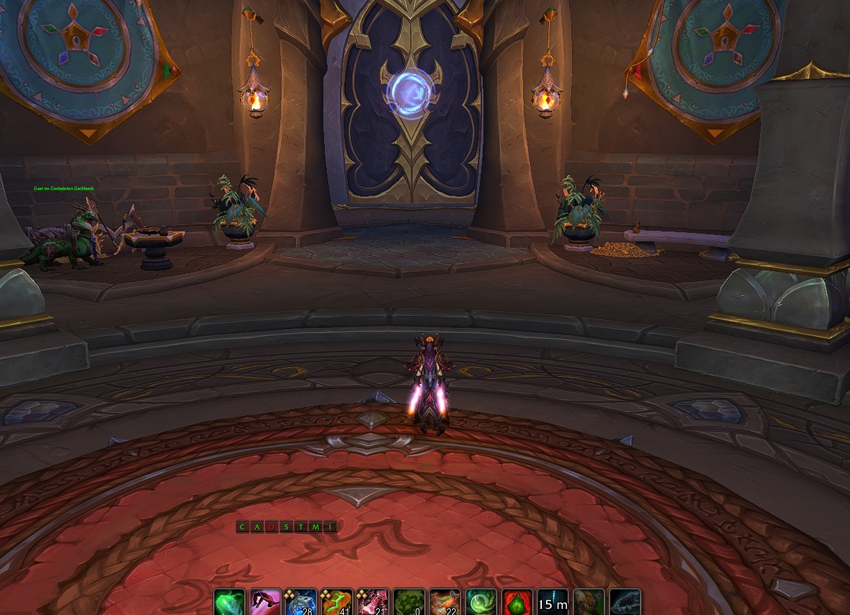

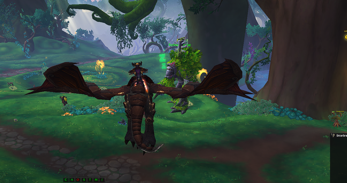

auf nah distanz ist alles gut aber sobald du weiter weg bist wird es grottig
es ist auf einmal aufgetaucht mein kollege hatte die 2060 super mit leider ist bei call of duty genau der gleiche fall

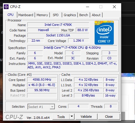

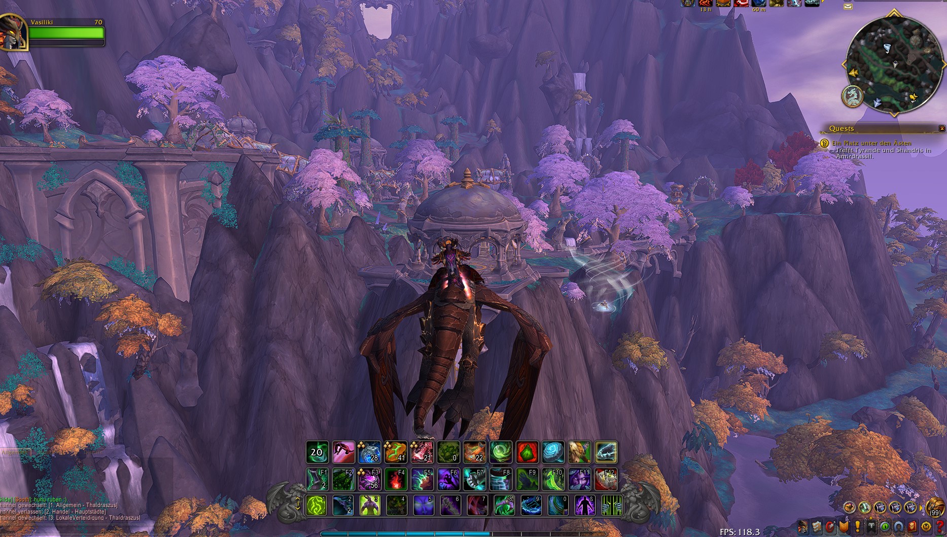

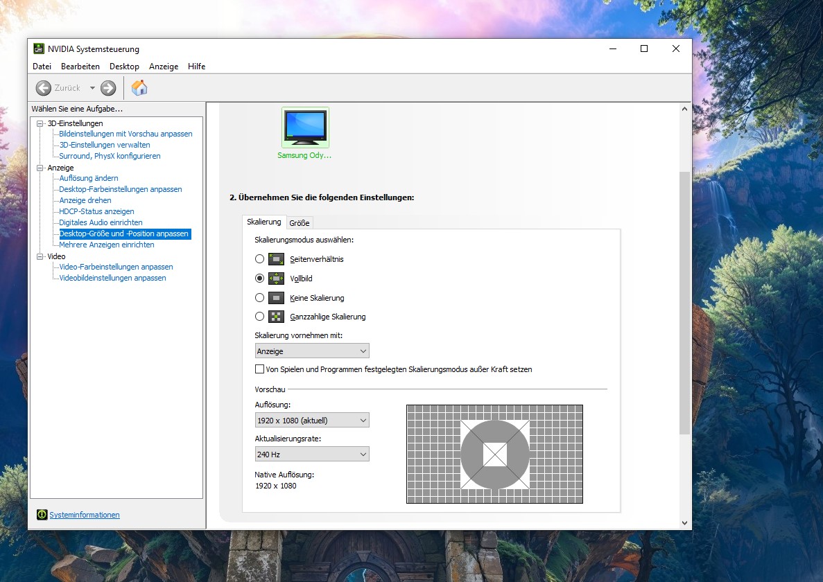

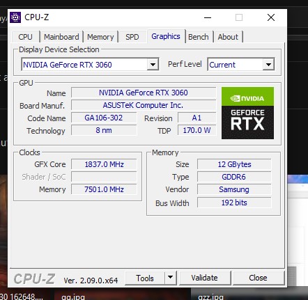

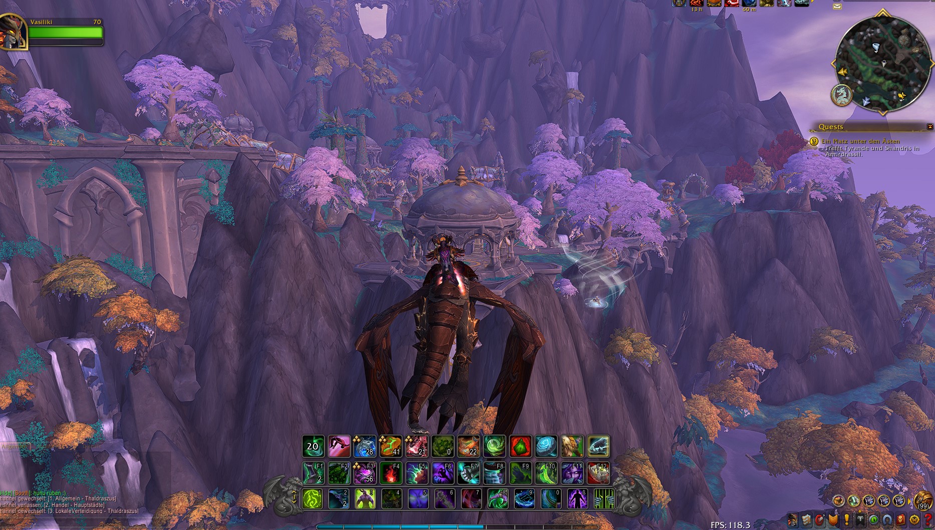

Also deine 3 Screenshots sehen doch super aus!?
Hast du den Treiber schon mal deinstalliert und wieder neu installiert?
Wurden beide Grafikkarten über genau den selben Monitoranschluß angeschlossen? (HDMI/DP/DVI)
Mit dem gleichen Kabel?
ja die neusten ja aber sobald der charakter in die ferhne geht ist vorbei

es ist echt alles gut nur beim spielen nicht es nervt einfach nur
Nach erfolgreicher neuinstallation von wow und deaktivieren von addons grafikkarte runter taktung und neu installation cod läuft es wieder es war natürlich in der nacht ein schock moment da der pc 8-10 stunden genutzt wird am tag
Achso ja und ich habe gestern Nacht die wärmeleitpaste der gpu gewechselt da die naja wie soll man sagen getrocknete Zahnpasta gleich gekommen ist mx4 sei dank habe ich bessere Temperaturen und kann jetzt die Lüfter runter drehen
