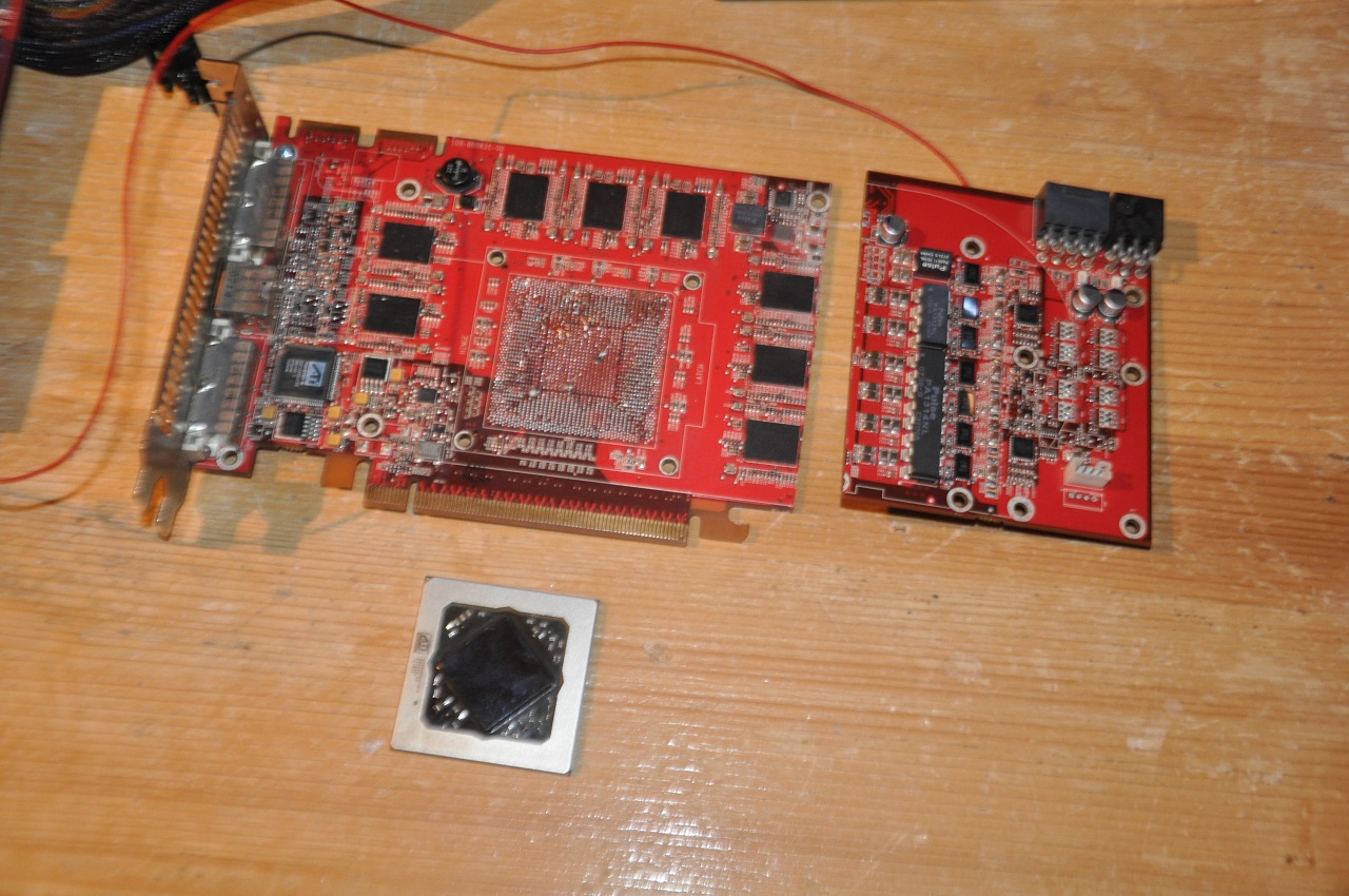

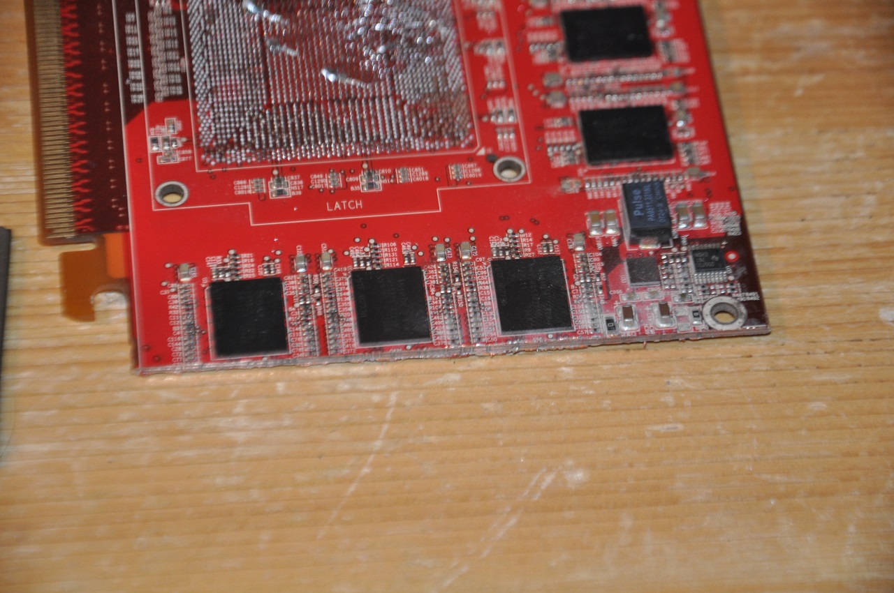

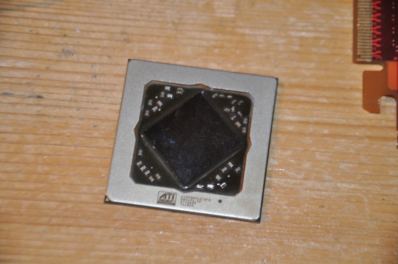

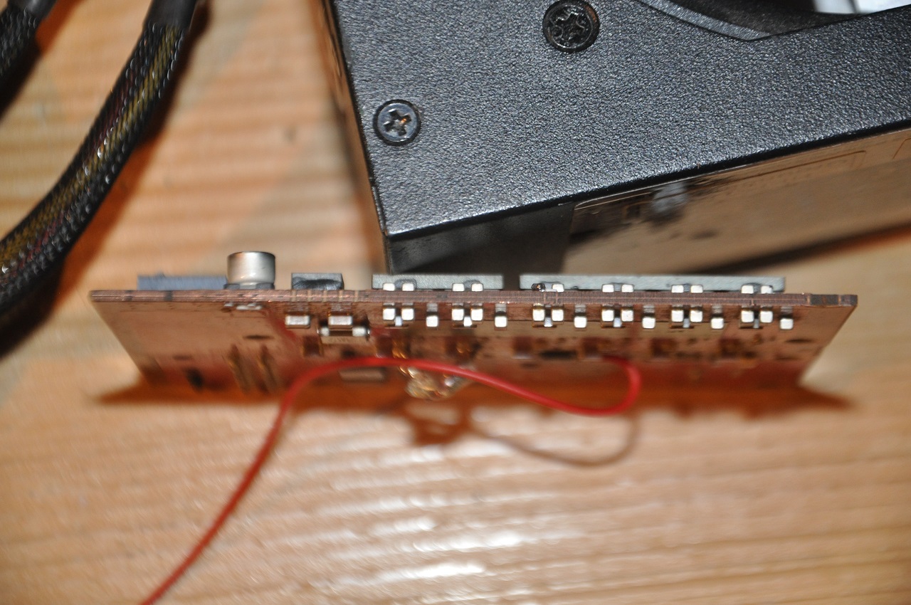

So, wie versprochen heute mal was anderes:
2900xt-zersaegt-jpg.436971
20900xt-zersaegt-2-jpg.436972
2900xt-pcb-lagen-jpg.436973
2900xt-core-abgeloetet-jpg.436974

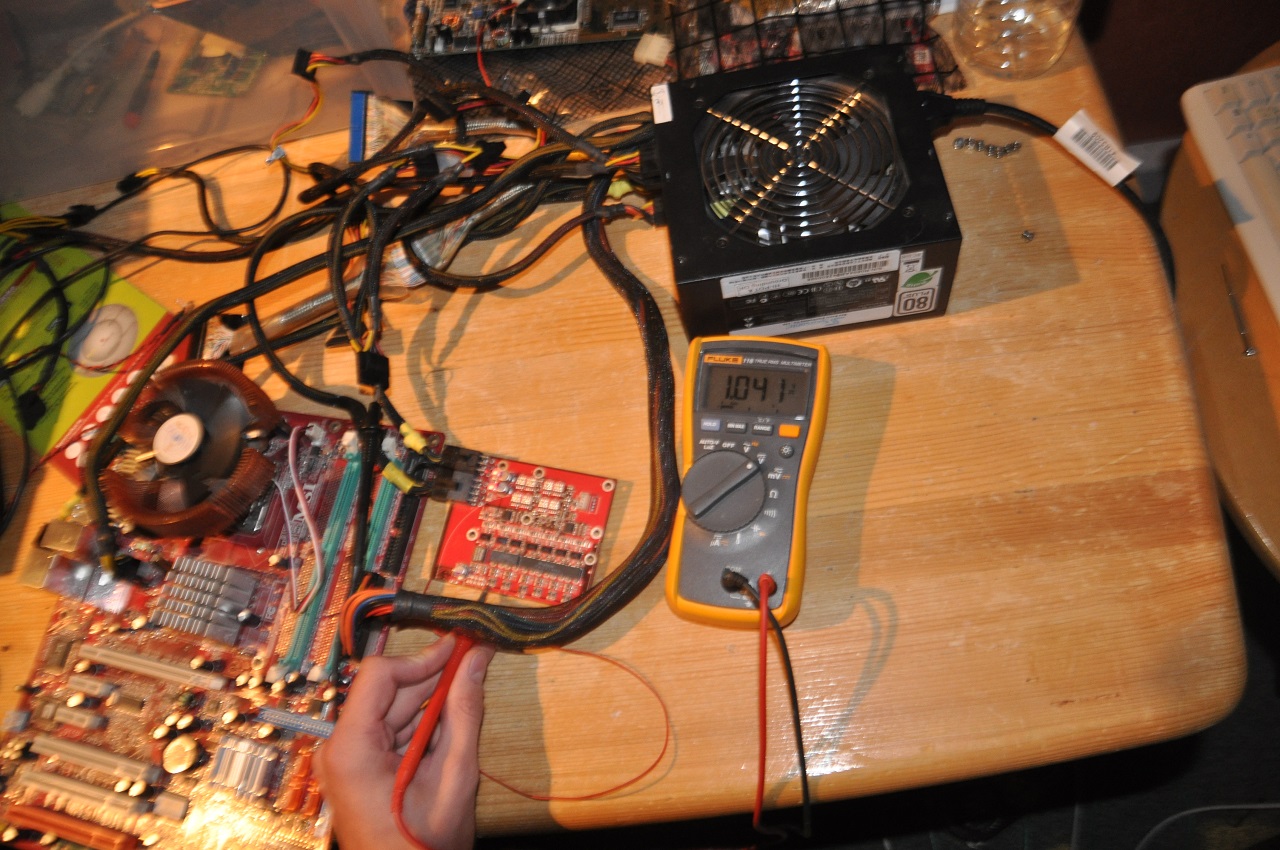

Tja, die Stromversorgung funktioniert richtig präpariert tatsächlich, ich habe hier mal fotografiert wie die 6 GPU-Phasen rund 1V ausgeben (ohne was angeschlossen allerdings). Die Memory-Stromversorgung funktioniert ebenfalls noch und gibt etwa 1,85V aus.
Und warum das Ganze? Naja, durch die 6 Phasen können ganz schöne Ströme durchfließen, weswegen ich diesen netten kleinen "Zombie" zum Benchen auf meine 8600GT oder eine ähnliche Karte löten werde ;) Deren Stromversorgung ist nämlich mit 100W Leistungsaufnahme stark überfordert (ganz zu schweigen vom PCI-E SLot, der das alles liefern darf).
2900xt-zombie-in-betrieb-jpg.436975

Geht nur darum, die Spannungsversorgung der 8600GT zu pimpen. Dadurch: Stabilere (nicht so stark schwankende) Spannungen wenn ich so Richtung 1,7V gehe, dadurch mehr Übertaktungspotenzial. Wollte die unter Trockeneis setzen, gerade dort nicht zu verachten.
Außerdem werde ich mal sehen, ob ich nicht meine defekte 7800GT damit reparieren kann, die kriegt nämlich nur noch 0,2V GPU und 0,4V Ram wenn ich die anschließe (und gibt logischerweise kein Bild aus damit).
Hab mir auch schon passendes Kabel organisiert. Eigentlich für Autobatterien gedacht, sollte vom Querschnitt also ausreichen :D
