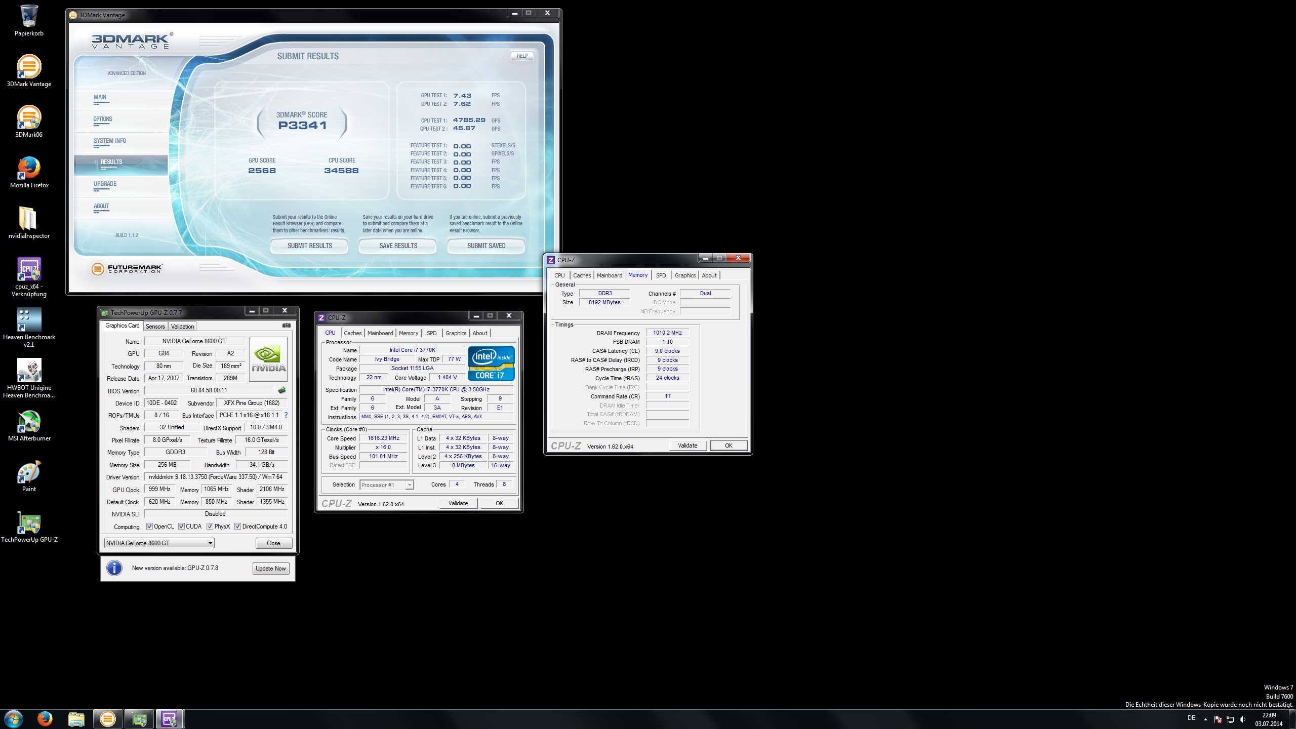

Ach ja... Ich benche gerade eine alte 8600GT die ich mir auf eBay geschossen habe (XFX 8600GT Fatality mit Passivkühler). Mache heute Nachmittag denke ich mal Bilder. Kleiner Appetitanreger (Standardtakt ist 540/700MHz) :) Musste erst nen Elko ersetzen, aber jetzt läuft das Ding ziemlich gut.
