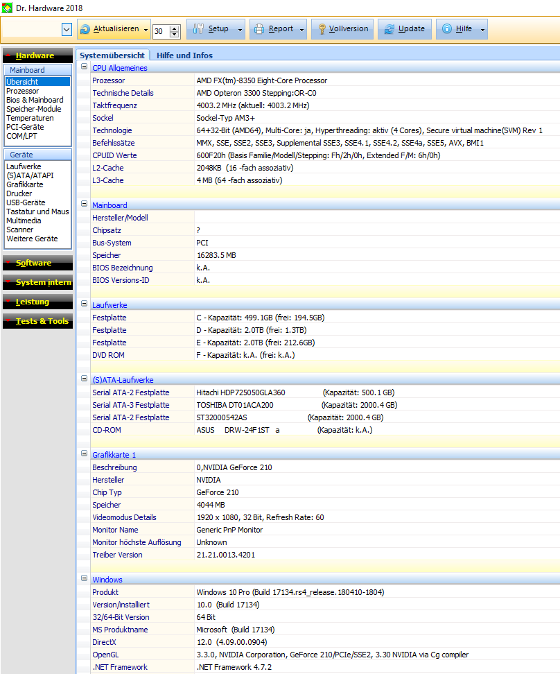

Hallo Gemeinde, ich habe Probleme mit meinem Pc. Diesen hab ich mir damals bei cls bestellt. Die Graka, die dabei war, hat leider das zeitliche geseegnet. hab mir dann notgedrungen ne billige bestellt.
Nun aber zur Sache, hab eigentlich nen Top Rechner, leider läuft kein W.o.T. mehr drauf, kann zuschauen, wie die Mumpe fliegt, Sims 4 läuft auch nicht, nun bin ich auf der suche, nach ner "vernünftigen" Karte, sollte nicht zu teuer sein aber halt gute Leistung bringen.
Anbei mal nen Foto von Dr. Hardware. Macht mir bitte ein paar Vorschläge, die dazu passen. Danke

GeForce GT 210! :o
Damit läuft natürlich kein Spiel. Es ist aber recht sinnfrei ohne Angabe eines Budgets Vorschläge zu machen. Da können wir dir ja einfach alle Karten von 50-1500€ auflisten.

naja, als "top" würde ich das nicht gerade bezeichnen wollen. welches NT (netzteil) steckt in der kiste? steht drauf. budget? anspruch an auflösung (FHD?), settings und fps?

Wir brauchen die vollständige Hardware inkl. Netzteil und was du mit dem Rechner spielst; auf welcher Auflösung usw. Und ganz wichtig dein Budget.

Welche Grafikkarte war denn vorher drin?
Ungeachtet des Budget würde ich an deiner Stelle Richtung RX 570 bzw. 580 gehen. Die dürften beide relativ gut mit dem 8350 harmonieren und sind aus Sicht der Preis/Leistung sehr zu empfehlen.
Je nach Modell und VRAM würdest du da so bei 120-200€ liegen. Wäre aber noch wichtig, dein Netzteil zu kennen.

danke erstmal für eure Vorschläge, der Rechner ist von 2015, Netzteil ist das beQuiet atx 600w eco low noise.
meine Schmerzgrenze liegt bei 200€. Spielen würd ich gern mit ner vernünftigen Auflösung, muss nicht auf ultra laufen. Graka war verbaut die xfx Radeon R9 270x 2gb Gddr5
Ok, das Netzteil bietet ja noch ordentlich Luft nach oben.
Dann würde ich dir zu einer Raden RX 580 8GB raten. Gibt es je nach Modell zB bei Mindfactory inkl. 2 Spielen für 160-200€.
