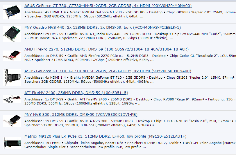

https://geizhals.de/?cat=gra16_512&xf=5585_ohne und dann ggf. noch auf PCIE < x16 einschränken, dann bleiben so gut wie keine Karten mehr übrig
Das sind alle, die in einen x1 PCIE Slot passen und keine externe Stromversorgung haben
