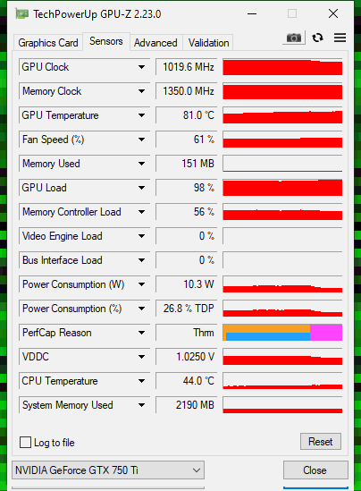

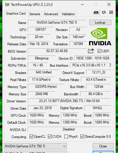

ich habe ein Problem mit dem Lüfter meiner Nvidia Geforce GTX 750 Ti. Beim gestrigen öffnen meines PCs zwecks Reinigung ist mir beim Absaugen meiner Grafikkarte aufgefallen, dass sich der Grafikkartenlüfter händisch nicht bewegen lässt Nachdem ich den PC gereinigt und angeschlossen hatte, fiel mir auf dass der Grafikkartenlüfter sich im normalen PC Betrieb immer noch nicht dreht. Daraufhin habe ich meine Grafikkarte mit dem Tool "Stress my PC" ausgelastet und die Temperatur mit dem Tool GPU-Z überwacht.
Trotz einer Temperatur >80°C dreht sich der Lüfter der Grafikkarte immer noch nicht.
Was mich zudem verwundert, dass bei GPU-Z im Reiter Fan-Speed eine Drehzahl des Lüfters angezeigt wird, obwohl der Lüfter sich nicht dreht.

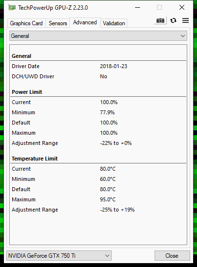

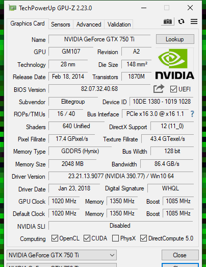

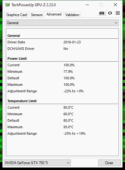

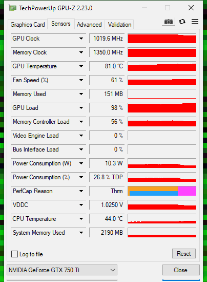

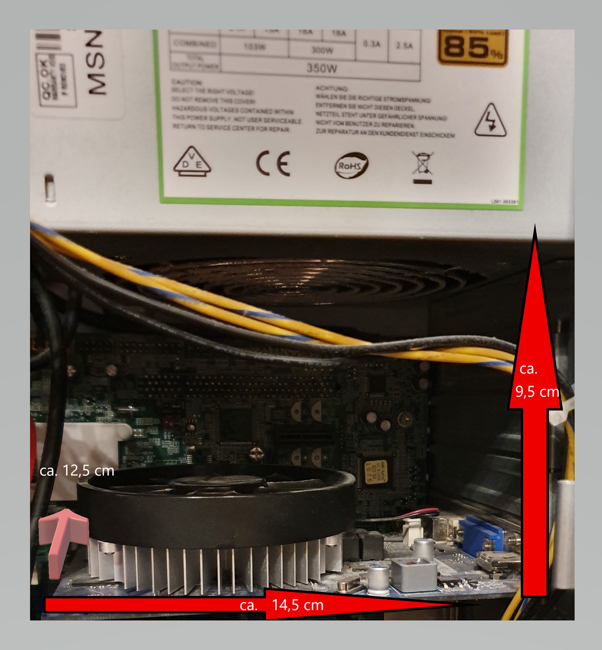

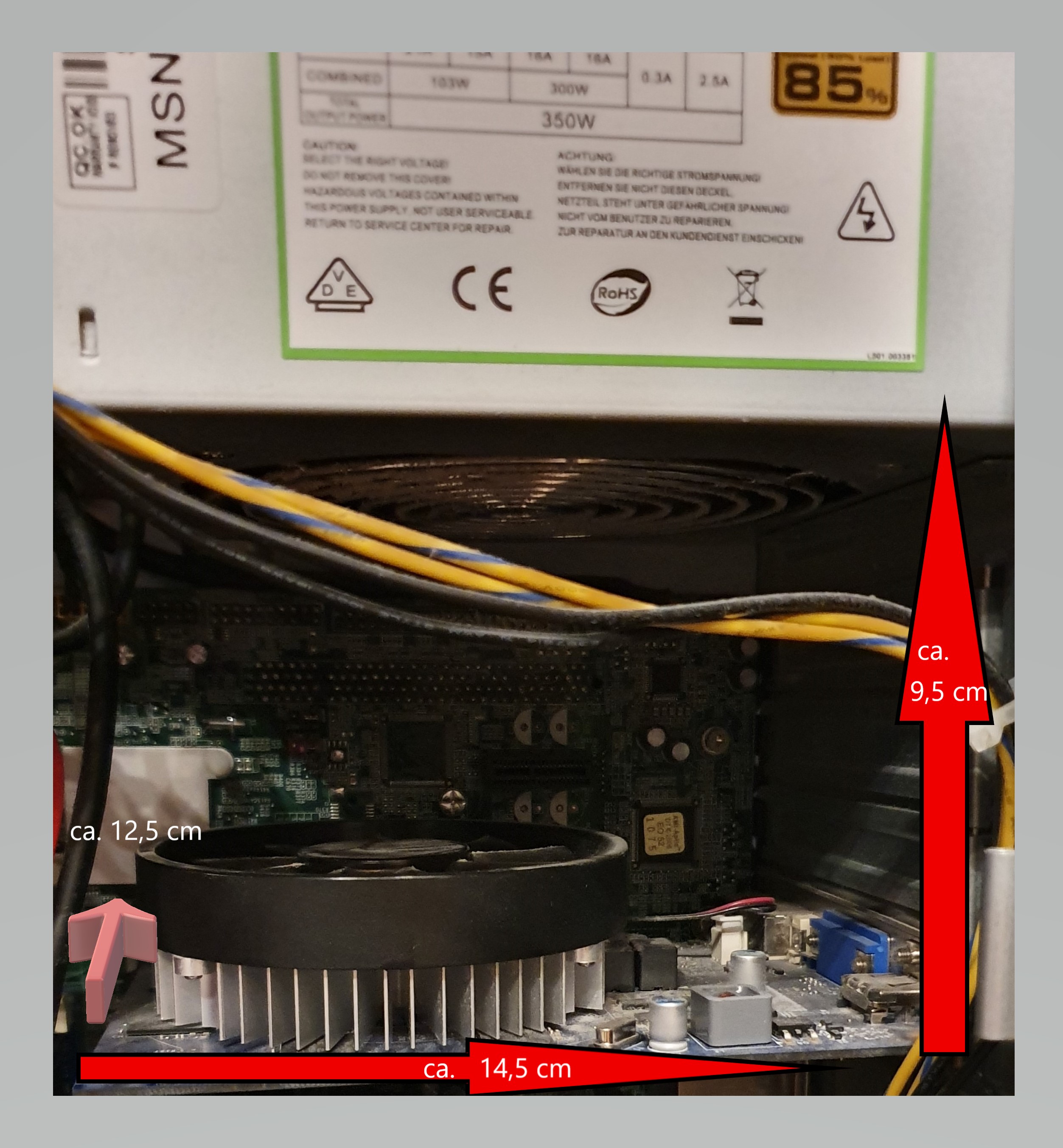

@Transistor 22 leider besitze ich ein Midi-Tower Gehäuse und daher wird es für mich schwer sein einen weiteren Gehäuselüfter zu installieren :( . Trotzdem danke
Die Idee ist, den Lüfter von der Grafikkarte wegzumachen und stattdessen einen Gehäuselüfter auf den Kühlkörper der Karte zu schnallen.
Jetzt habe ich das Prinzip verstanden. Würde der Platz für einen Gehäuselüfter bei meinen im Foto angegebenen Maßen ausreichen? Wenn ja könntet ihr mir einen Lüfter empfehlen? Würde mich über eine Empfehlung freuen.
Vom Platz her reicht das locker. Schwierig wird's nur den Gehäuselüfter auf der Karte so zu befestigen, dass er sich frei drehen kann. Bei stärkeren Karten sind die Kühlrippen so großflächig, dass man einen Gehäuselüfter einfach drauflegen kann. Bei dir ist der Kühlkörper so winzig, dass man sich da was anderes einfallen lassen muss. Also irgendwie Abstandhalter zwischen den Lüfter und die Platine der Karte machen.
Das hier sind ein paar solide Kandidaten (gibt natürlich noch hunderte mehr): https://geizhals.de/?cmp=994421&cmp=294636&cmp=820060&cmp=717572
(Gibts natürlich auch jeweils als PWM Variante)
Wobei der Anschluss für den Lüfter auf deiner Grafikkarte nicht so kompatibel zu normalen Gehäuselüftern aussieht. Kannst du von dem Stecker / Kabel noch ein besseres Foto machen?
Okay hört sich schon mal gut an. Was könnte ich als Abstandhalter benutzen? Ich könnte mir kleine Holzstücke vorstellen
Du könntest den Lüfter natürlich auch einfach an's Mainboard anschließen und darüber regeln. Die Karte erzeugt ja nicht so viel Abwärme, dass sie das unbedingt selbst regeln können muss.
Als Abstandhalter irgendwas, das nicht sonderlich hitzeempfindlich ist und nicht anfängt zu brennen oder schmelzen und elektrisch leitfähig sollte es natürlich auch nicht sein. Im Umfeld der Karte können es schon mal 50-60°C werden. Holz ginge sicherlich. Ein paar Streichhölzer reichen wahrscheinlich schon, wenn du das irgendwie ordentlich befestigt bekommst.
Bei deiner Karte ist es auch nicht so wichtig, ob da nun 1 oder 10mm Abstand zum Kühlkörper sind, weil die Karte nicht so viel Abwärme erzeugt. Mehr Abstand könnte sogar nützlich sein, weil der Kühlkörper so klein ist und die Narbe von einem 120mm Lüfter schon ziemlich groß im Vergleich dazu sein kann.
Dann ists wohl eine Angabe wie schnell sich der Lüfter bei der angegeben Temperatur drehen sollte, wenn er es denn könnte.
Bei dem kleinen Kühlkörper wüsste ich jetzt nicht auf Anhieb, wie man dort einen Gehäuselüfter befestigen kann. Von der Höhe (25mm) ginge es schon aber sonst?
Da dein Lüfter nicht dreht, scheinst du keine Temperaturprobleme zu haben denn ich habe an einen
ARCTIC Accelero Twin Turbo II Grafikkarten Kühler passend für deine Graka gedacht. Der könnte aber zu groß sein und tooooo much ists auch und ab ca. 40,- gibts die 750ti schon gebraucht.
Je nachdem wie groß der Kühkorper ist, nen "Duct" (oder 60 auf 80) drauf schrauben wenn es die Lamellen abkönnen oder den Lüfter demontieren, den Ring drumrum stehen lassen und nen Gehäuselüfter draufkleben, der passt. Bitte abmessen. OB die Graka läuft wenn der Lüfteranschluss auf der Graka nicht belegt ist, weiß ich jedoch nicht.
