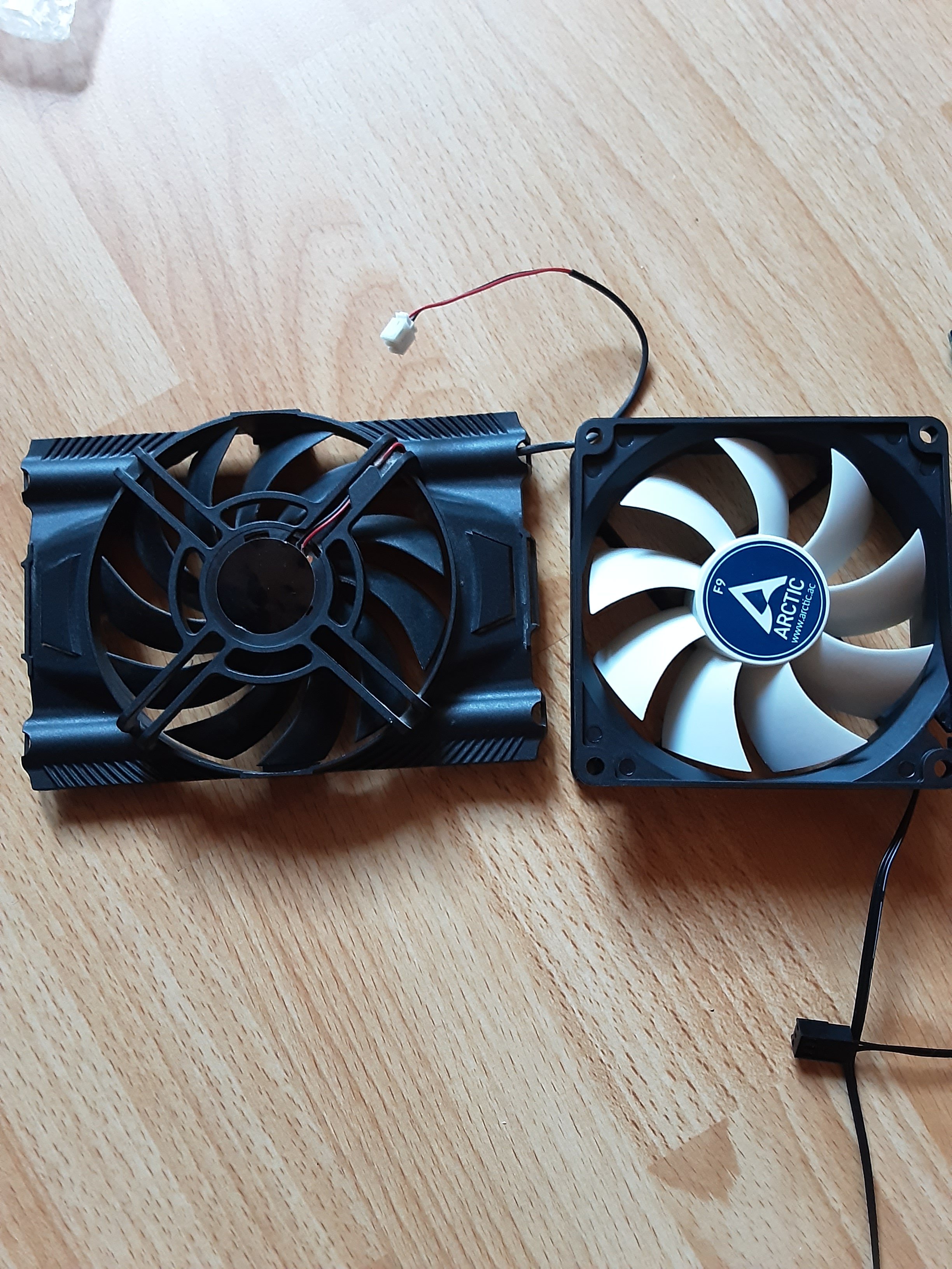

der Lüfter meiner alten Geforce GTX 650 ist wirklich laut, deshalb wollte ich einen 92mm Gehäuselüfter auf den Kühlkörper der Graka kleben.
Die Platine der Graka hat einen 2-Pin Anschluss (Plus, Minus) und der Lüfter hat einen 3 Pin Stecker der mit 1 TKG 2510 beschriftet ist (siehe Anhang)
Der alte Lüfter der Graka ist rechtsrum gelaufen und der neue Lüfter muss linksrum drehen.
Ich muss also Plus und Minus tauschen.

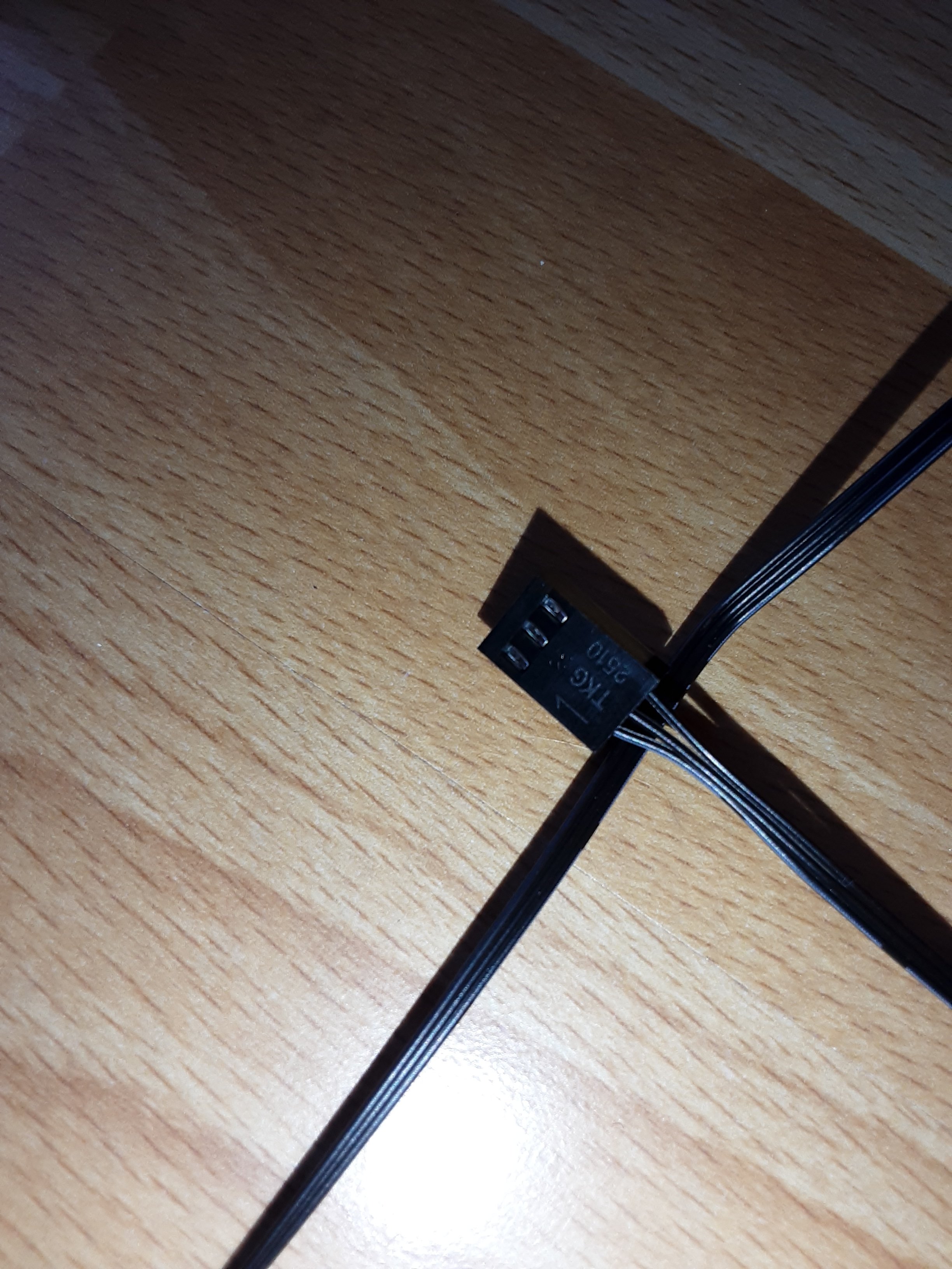

Jetzt zu meiner Frage: was von dem 3 Pin Stecker im Anhang ist Plus, was ist Minus und welcher Kontakt geht ins Leere?

Unfug. Die drehst den Lüfter wenn die Strömungsrichtung der Luft nicht passt. Und den Anschluss steckst du aufs mainboard. Der dritte Kontakt ist das Tachosignal.

Ich muss also den 3 Pin Stecker des Lüfters an den 2 Pin Anschluss der Grafikkarte stecken.
Da die Rotoren wie im Anhang zu sehen aber in die entgegengesetzte Richtung verlaufen, muss der Lüfter logischerweise in die andere Richtung drehen.
Hab ich mich dann bei Plus und Minus tauschen geirrt?
Ich weiß, welcher Pin an der Graka Plus und welcher Minus ist und ich möchte nur von euch wissen, wo welcher Pol an dem Lüfter ist (siehe Anhang oben) und welcher halt ins Leere geht?
Wenn ich Plus und Minus nicht tauschen muss, auch gut, müsste dann aber trotzdem wissen was wo rein muss.
? Ich verstehe das immernoch nich ganz was du mit anderer Richtung meinst. Die Lüfter sind ja gleich. Der weiße würde in seiner momentanen Position auf den Tisch pusten, der andere vom Tisch weg. Wenn du beide richtig herum hinlegst, also entweder so wie der weiße oder wie der schwarze pusten beide in die gleiche Richtung und laufen auch in die gleiche.
Dazu dürfte zu 99,9% der Elektromotor, der den Lüfter antreibt, "andersrum" montiert sein. Ein Wechsel der Polung ist käumlichst nötig.
Ganz falsche Logik. Sowohl was Luftdurchsatz angeht als auch wie auch immer du auf diese Idee kommst, dass der Lüfter falschrum laufen muss.
Zur Pin Belegung:
Da es sich um einen Standard-3Pin Lüfter handelt, ist links das passende Bild. Die Farben sind egal, kommt nur auf die Reihenfolge an

Aber gewaltig. Die Drehrichtung ist völlig irrelevant!!! Nur der Luftstrom ist wichtig. Also ausprobieren und richtig montieren.

Üblicherweise ist auf dem Rahmen des Lüfters außen ein Pfeil mit aufgegossen, der Zeigt dir, bei richtigem Anschluß, die Stromungsrichtung an. Je nachdem welche Richtung du bevorzugst, ich nehme an die Luft weg von der Karte. So herum montierst du nun den Lüfter; und fertig.

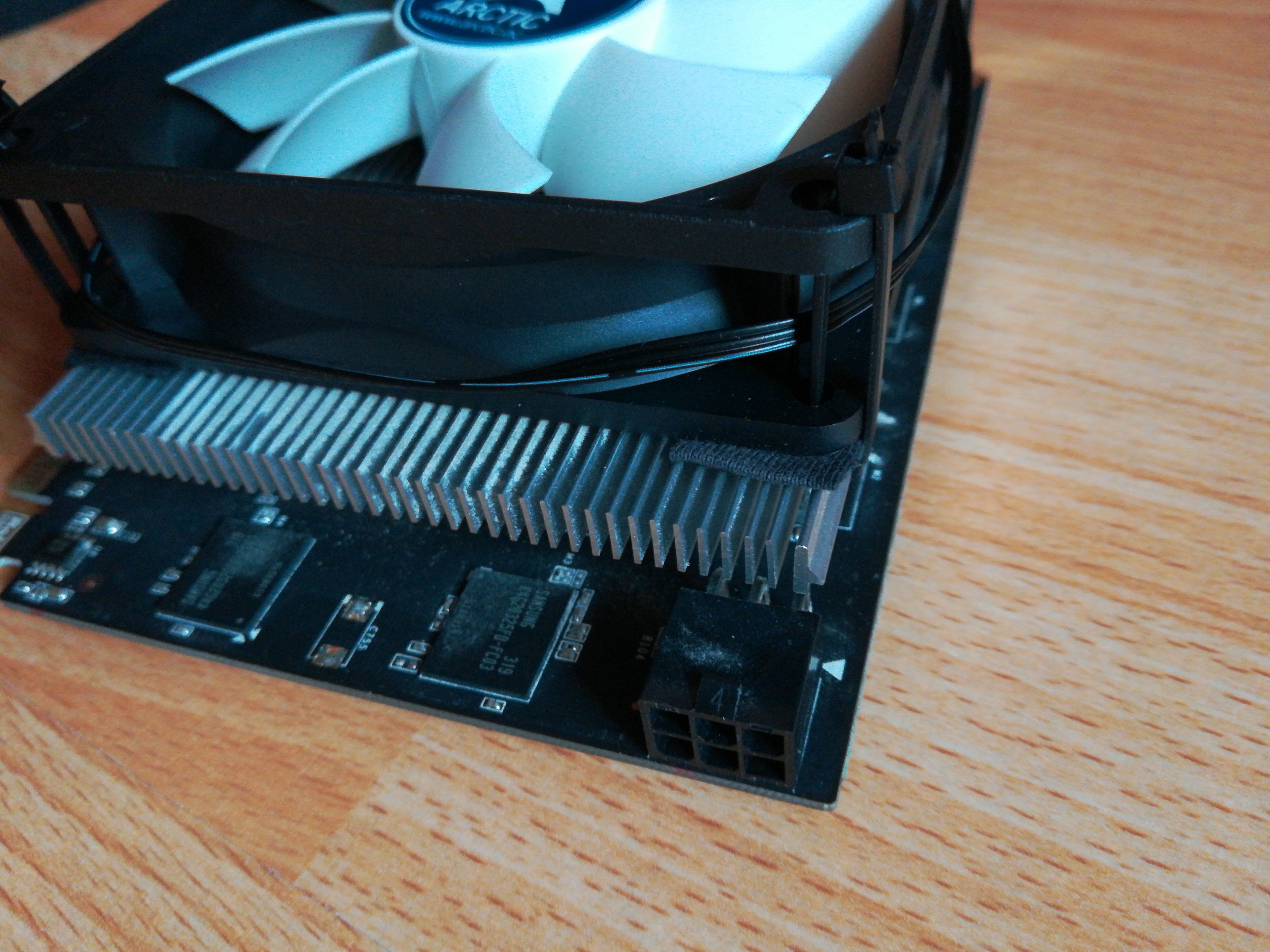

So habe den Lüfter jetzt mit Kabelbinder und etwas Stoff als Dämpfer an dem Kühler befestigt (siehe Anhang) Wenn das alles läuft, gibt es daran nichts auszusetzen, oder? 😃
auf jeden Fall noch die Kabelbinder richtig abschneiden, dass du dir beim nächsten Mal nicht die Finger aufschlitzst :heul:
Reaktionen: Cardhu und Moritz4545
Oh ja, danke für den Tipp. Habs ganz gekürzt und etwas angesenkt...
