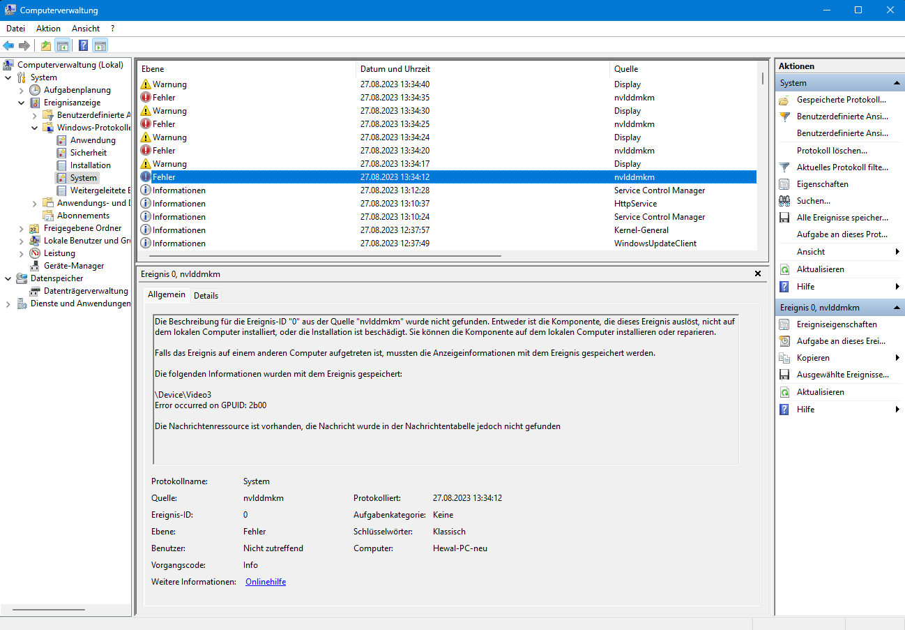

Immer wieder Stürzt der Grafikkartentreiber ab, sobald ich im Browser (Edge) Netflix schaue. Mal häufiger, mal seltener. Bildschirm wird dann schwarz (beide), kann aber noch Ton hören und mit der Leertaste z.B. auch pausieren.
Der PC wird überwiegend für Videoschnitt mit Davinci Resolve genutzt, hier gibt es keinerlei Abstürze.
So sehen die Fehlermeldungen dann immer aus:

Lass mich raten? Das passiert wenn du mindestens 2 Browserfenster offen hast. Wenn ja: Hatte ich auch mit der 4090. Ging bei mir erst weg durch eine Formatierung des PCs.
Das ist ja spannend. Ja richtig, ich habe auf jeden Fall immer zwei Browser Fenster offen, zu 100% immer. Habe es zwar noch nicht ausprobiert, wenn nur eines offen ist, aber das wäre treffsicher.
Dann werde ich mal den PC bei Gelegenheit neu installieren. Das würde ihm sowieso mal gut tun. Danke für den Tipp bzw. Hinweis.
