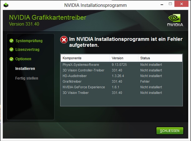

Ich habe ein echtes Problem. Als ich heute (wegen der Battlefield4-Beta) den Treiber von der Version 314.22 auf die neuste Verion 331.40 updaten wollte, kam nach - oder besser gesagt während - der Installation die Fehlermeldung: Im NVIDIA Installationsprogramm ist ein Fehler aufgetreten. Bei der Auflistung der Treiber (PhysX-Systemsoftware, 3D Vision Controller-Treiber, HD-Audiotreiber, Grafiktreiber, NVIDIA GeForce Experience, 3D Vision Treiber) steht beim Grafiktreiber Fehler und bei allen anderen Nicht installiert. Wenn ich mit GeForce Experience den Treiber installieren will, entsteht der gleiche Fehler.

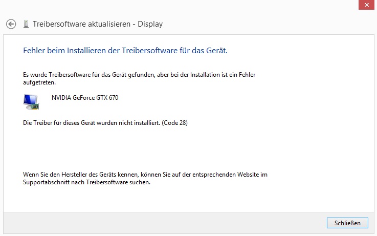

Beim Versuch mit dem Windows Geräte-Manager einen neueren Treiber zu installieren, erscheint folgende Fehlermeldung: Fehler beim Installieren der Treibersoftware für das Gerät. Es wurde Treibersoftware für das Gerät gefunden, aber bei der Installation ist ein Fehler aufgetreten. (...) Die Treiber für dieses Gerät wurden nicht installiert. (Code 28) Der Geräte-Manager verweist mich dann wieder auf die Seite des Herstellers, aber das habe ich bereits beschrieben.

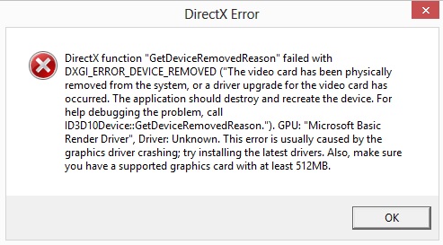

Eigentlich gemerkt habe ich den Fehler erst als ich die Battlefield-Beta starten wollte. Nach einer gewissen Ladezeit vom Spiel, die normal ist und auch auftritt wenn es danach spielbar wird, erschien eine DirectX-Fehlermeldung. Darin steht: DXGI_EERROR_DEVICE_REMOVED ("The video card has been physically removed from the system, or a driver upgrade for the video card has occurred. The application should destroy and recreat the device. ...")

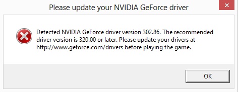

Danach habe ich Windows neu installiert (mit Behalten von allen Daten und scheinbar auch Programmen). Jetzt sieht es eigentlich, zumindest im normalen (nicht-Spiele-)Betrieb ganz gut aus, die Grafikkarte wird überall erkannt und es läuft auch über die Karte und nicht die Prozessor-Grafik. Sobald ich aber einen Treiber installieren will, tut sich wieder das gleiche Problem auf wie vorher auch. Ausserdem wird die Grafikkarte nach einem Fehlschlag der Installation von Windows nicht mehr erkannt. Sobald ich neustarte, ist dies aber wieder der Fall. Auch komisch ist, dass laut Geräte-Manager die Karte mit der Treiberversion 9.18.13.286 und laut GeForce Experience die letste Version, die ich versucht habe, zu installieren (trotz dessen, dass die Installation fehlgeschlagen ist), momentan also die 331.40. Seit ich Windows neu installiert habe, kommt beim Start von Battlefield die Fehlermeldung: "Please update your NVIDIA GeForce driver". Meine Version sei 302.86 (??) und ich bräuchte mindestens 320.00. Diese Meldung kommt aber nur dann, wenn die Grafikkarte
erkannt wird, also bevor ich versuche, einen neuen Treiber zu installieren.
Wenn ich das versuche und die Karte nicht mehr erkannt wird, kommt die gleiche Fehlermeldung wie vor der Neuinstallation.
