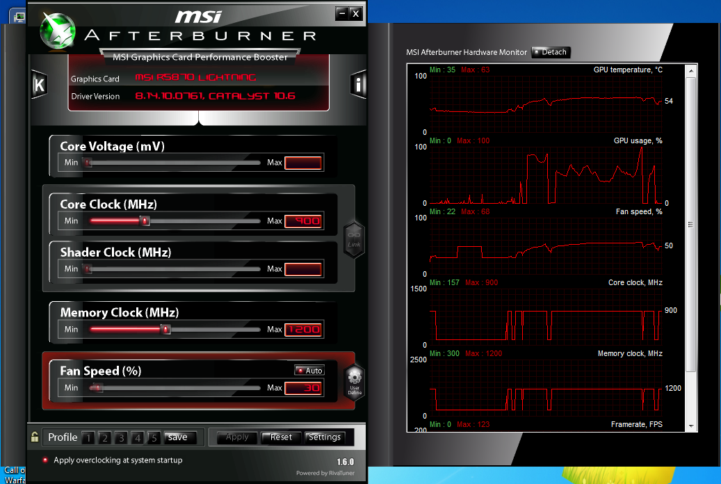

Edit: hier noch ein Bild des Afterburners
