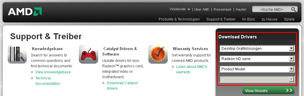

Und wo ist da das Problem?
Der Treiber für alle 68xx Karten ist doch der gleiche. Und die anderen Serien werden idR auch zusammengefasst. Das Auswahltool auf der AMD-Seite wird auch nicht spezifischer: http://support.amd.com/de/Pages/AMDSupportHub.aspx
@Held213:
Dank GPU-Z weiss man dann aber genau was man für eine Karte da drinnen hat :rolleyes:
Sonst machts auch eher weniger Sinn das auszulesen, da es vermutlich im Endeffekt darum geht etwas besseres einzubauen ;)
Gruss Dennis_50300
