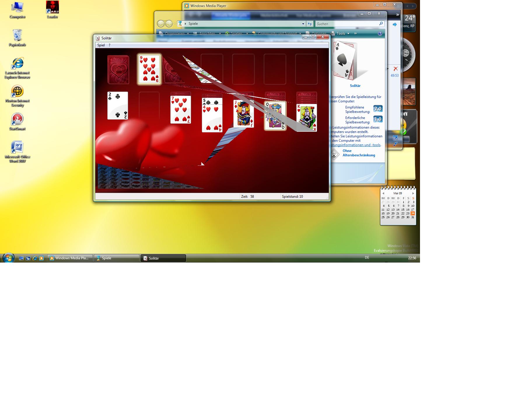

Habe grafik fehler und zwar bei jedem Spiel egal ob windows Spiele oder andere bekannte wie Shooter spiele. bin momentan Fear 2 am zocken und da ist es auch so.
kann mit jemand mal ein rat geben wodran es liegen könnte.
habe den treiber 185.85 drauf, also der neueste. und mit den vorgengern ist es genauso.
habe hier mal ein kleines bild von solitär als anschaung.

Führ mal bitte ATITool aus.. "scan nach Artifaken"
Will dir keine Angst machen.. aber ich glaub, die Grafik-Karte ist im Eimer.
Sieht ganz stark nach einem Grafikkatendefekt aus.
So sieht Empire Total War seit dem 185er bei mir aus. Aber zum Glück nur Empire... alles andere scheint mir zu laufen.
Teste die Karte in einem anderen Rechner, wenn dort auch Solitär mit Artefakten läuft ist die Karte garantiert im Eimer.

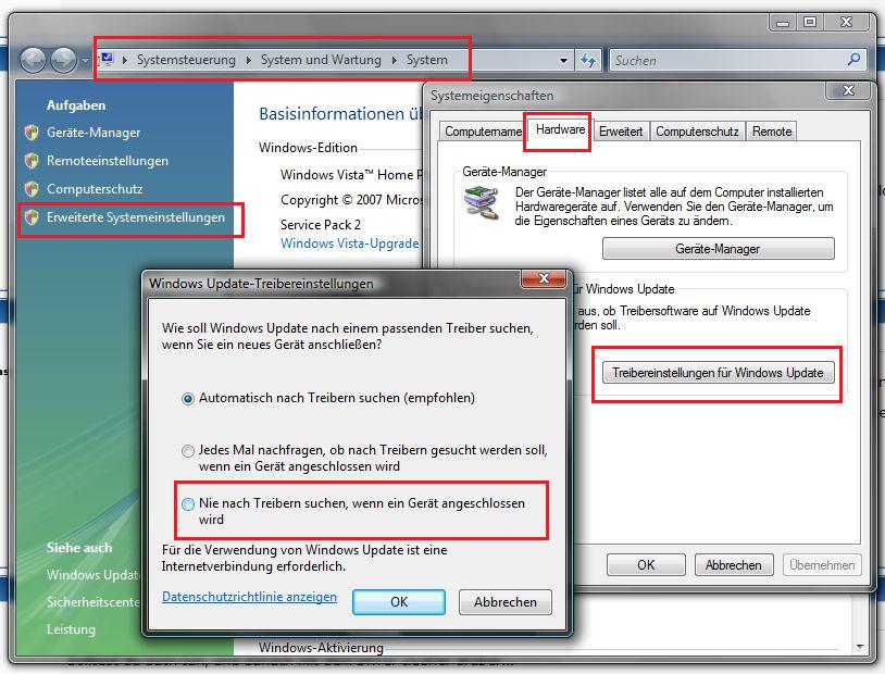

Das mit der automatischen Treiberinstallation kann man abschalten.
Solltest du auch tun, und danach mit dem Driver cleaner drüber...
