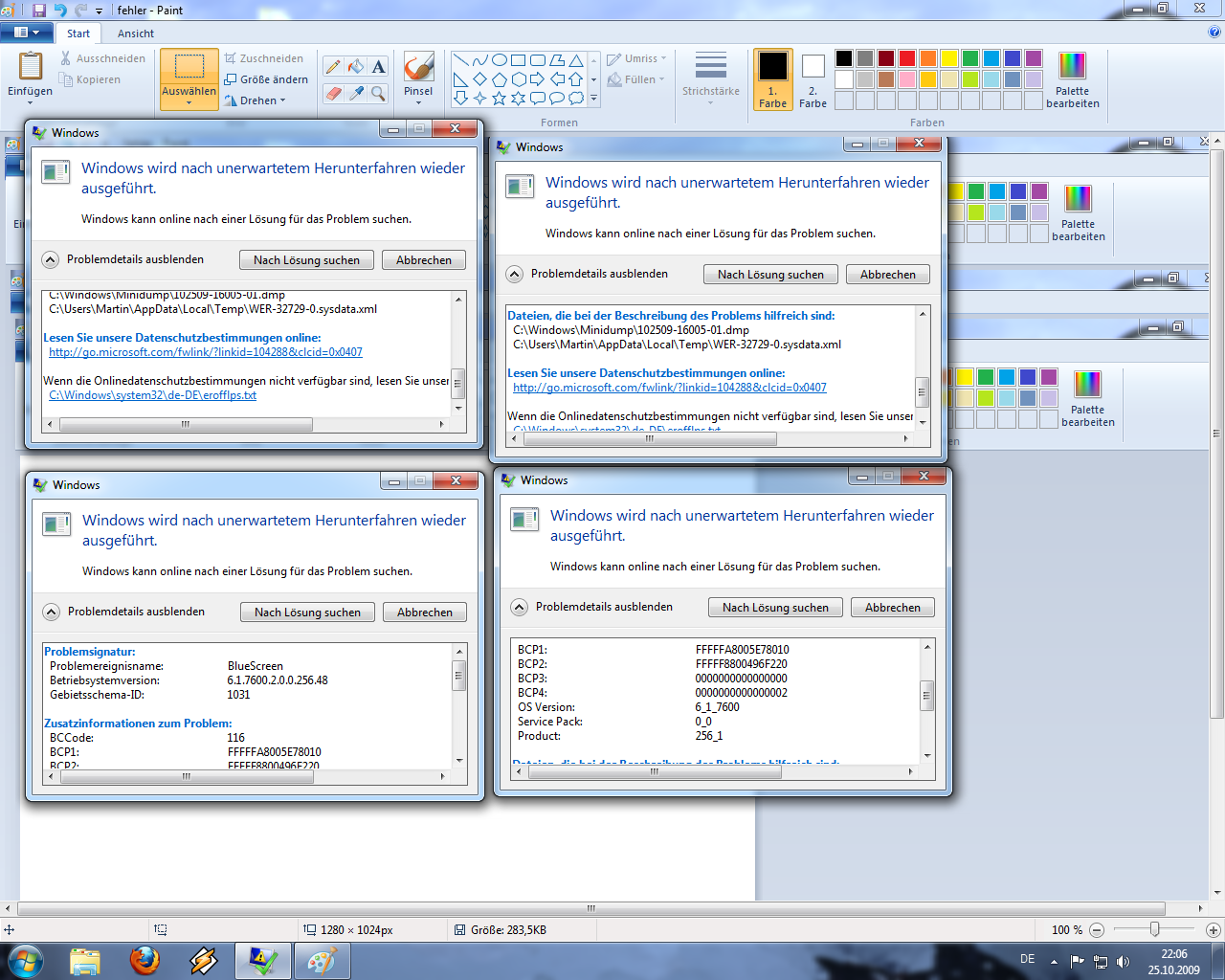

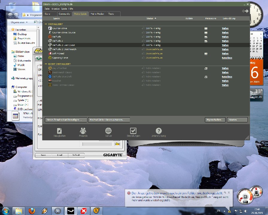

P.S. auf dem einen Bild im Anhang ist die Meldung die nach einem Bluescreen beim Neustart standen, auf dem anderen die Fehlermeldung das der Anzeigetreiber zurückgesetzt wurde
