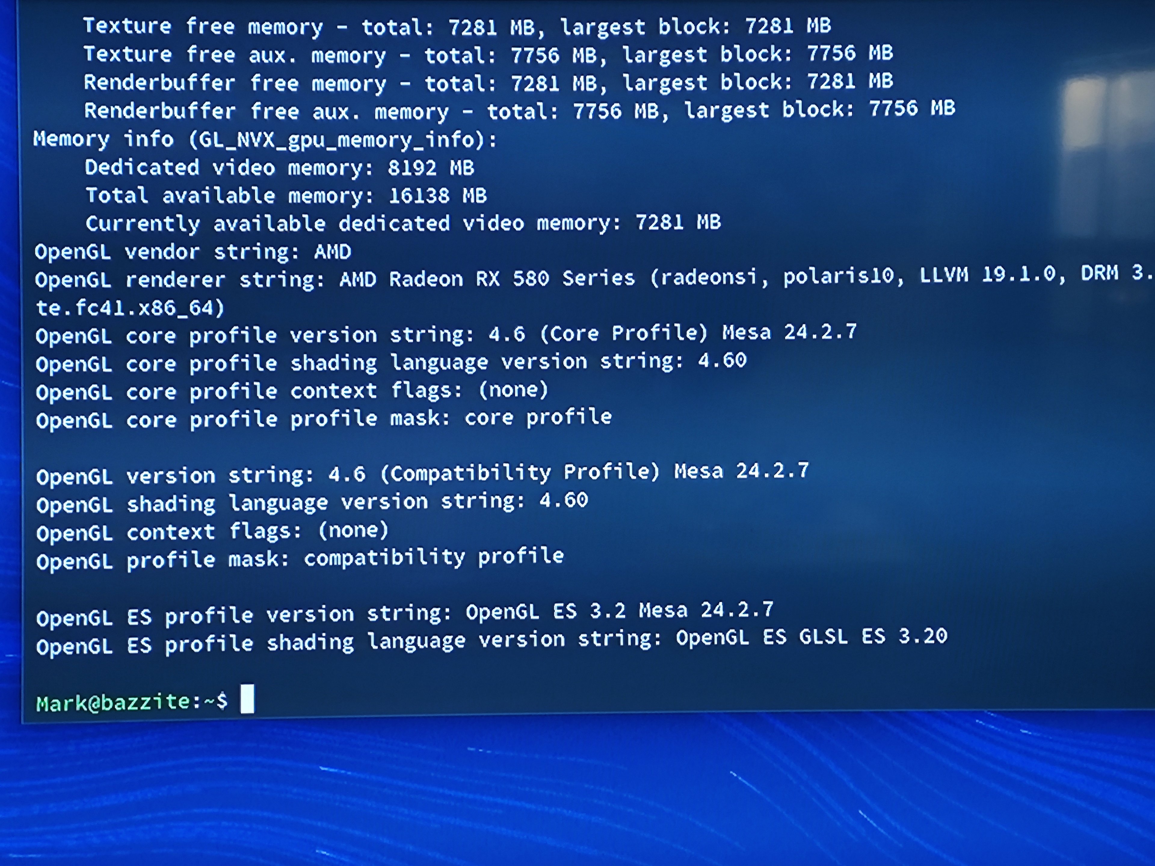

Mit wie viel Hz läuft dein Monitor?
60 Hz (4k TV, 1280er Auflösung)
madmax2010 schrieb:
Zeig mal bitte glxinfo -B
und amdgputop um zu schauen was da last macht wäre vllt auch nicht schlecht..
Bitte sehr (amdgputop Kommando findet er nicht).
Wenn du's instaliert hast, müsste der Befehl amdgpu_top lauten, mit Unterstrich.
Eine Bitte: Screenshots sind in solchen Fällen höchst unpraktisch. Deiner zeigt zudem auch nur einen Teil der von glxinfo -B gelieferten Infos.
