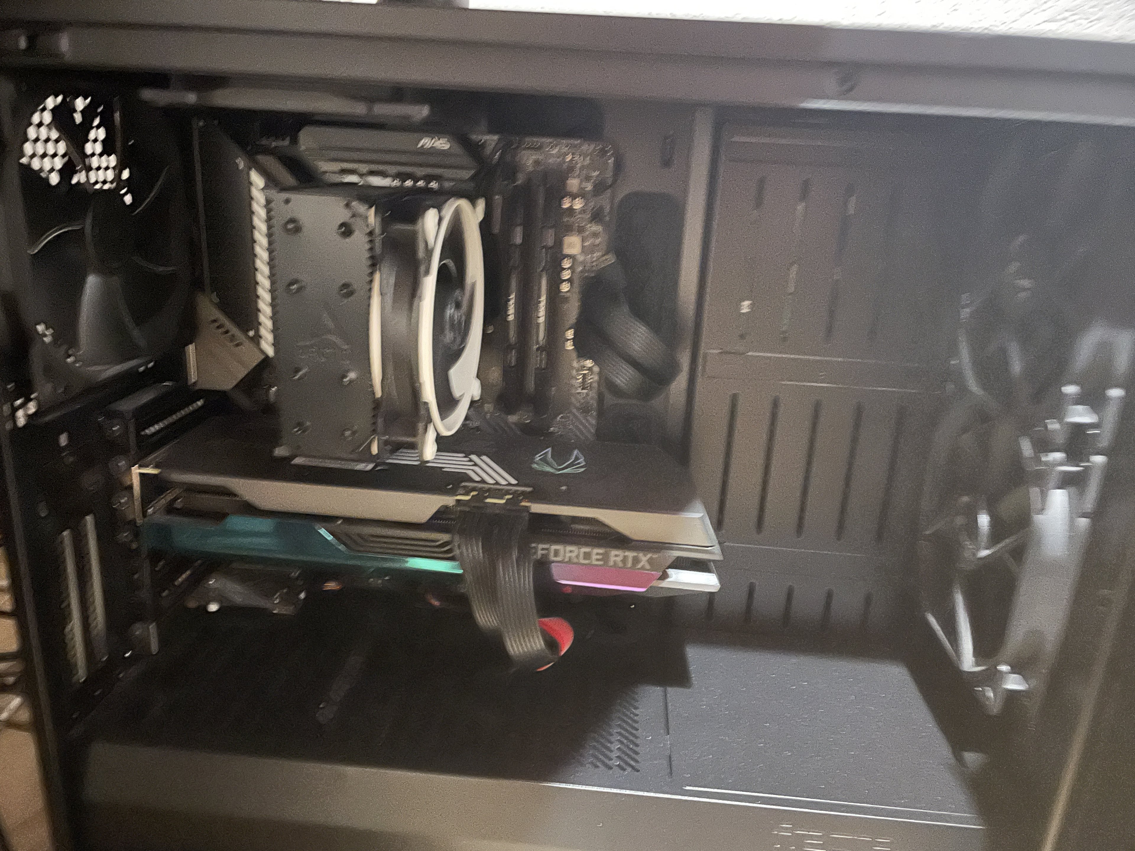

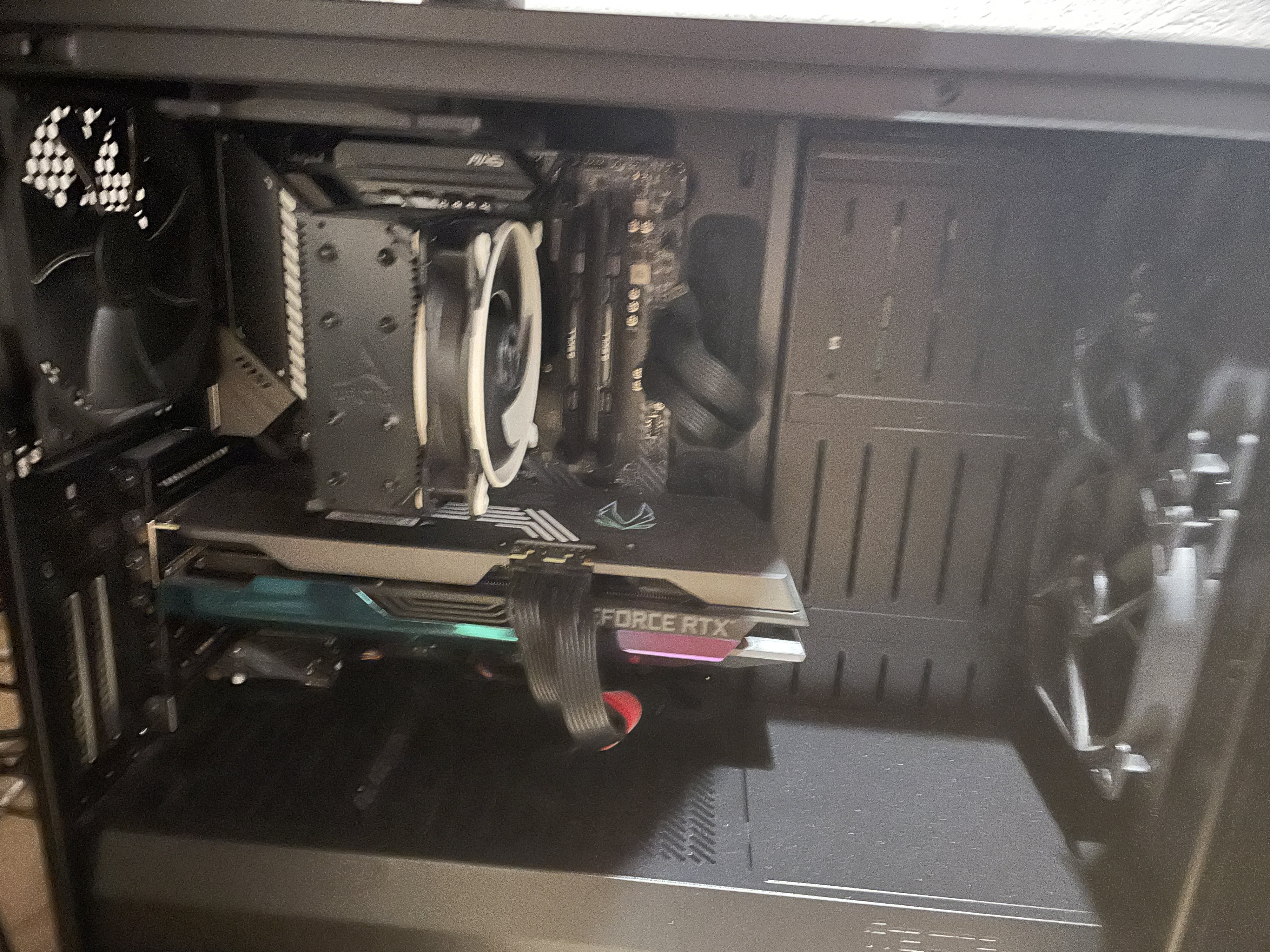

Welche Grafikkarte genau 3080 Custom ist keine Hilfreiche Angabe das kann im grunde alles sein von der miesesten Oem Karte mit Alu Klotz als Kühler oder dem dicksten Flagschiff der Serie.
Wie ist das Gehäuse belüftet ? Wie warm wird der rest vom Pc ?
Fotos vom Aufbau sind oft Hilfreich.

Zotac gaming (sorry hat nicht korrekt kopiert)

Rest bleibt ziemlich kühl.

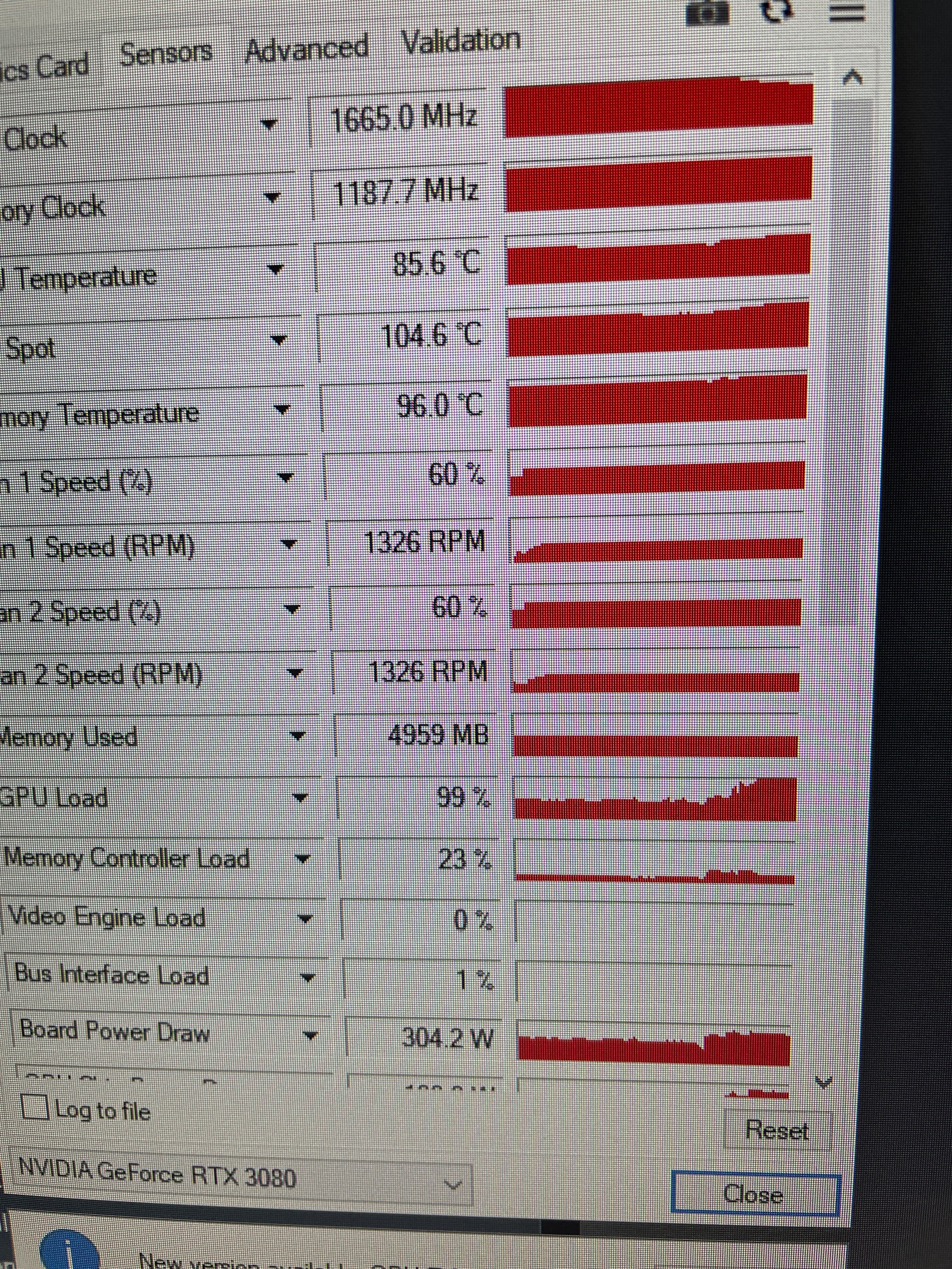

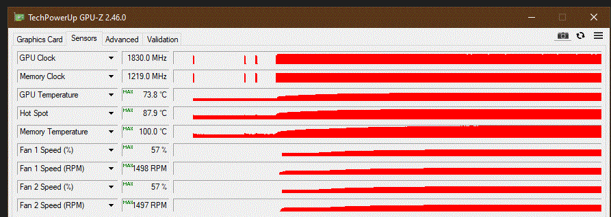

Für die Hotspot Temperatur kann das durchaus normal sein wie sind die anderen Temperaturen also Chip ohne Hotspot und Vram ?

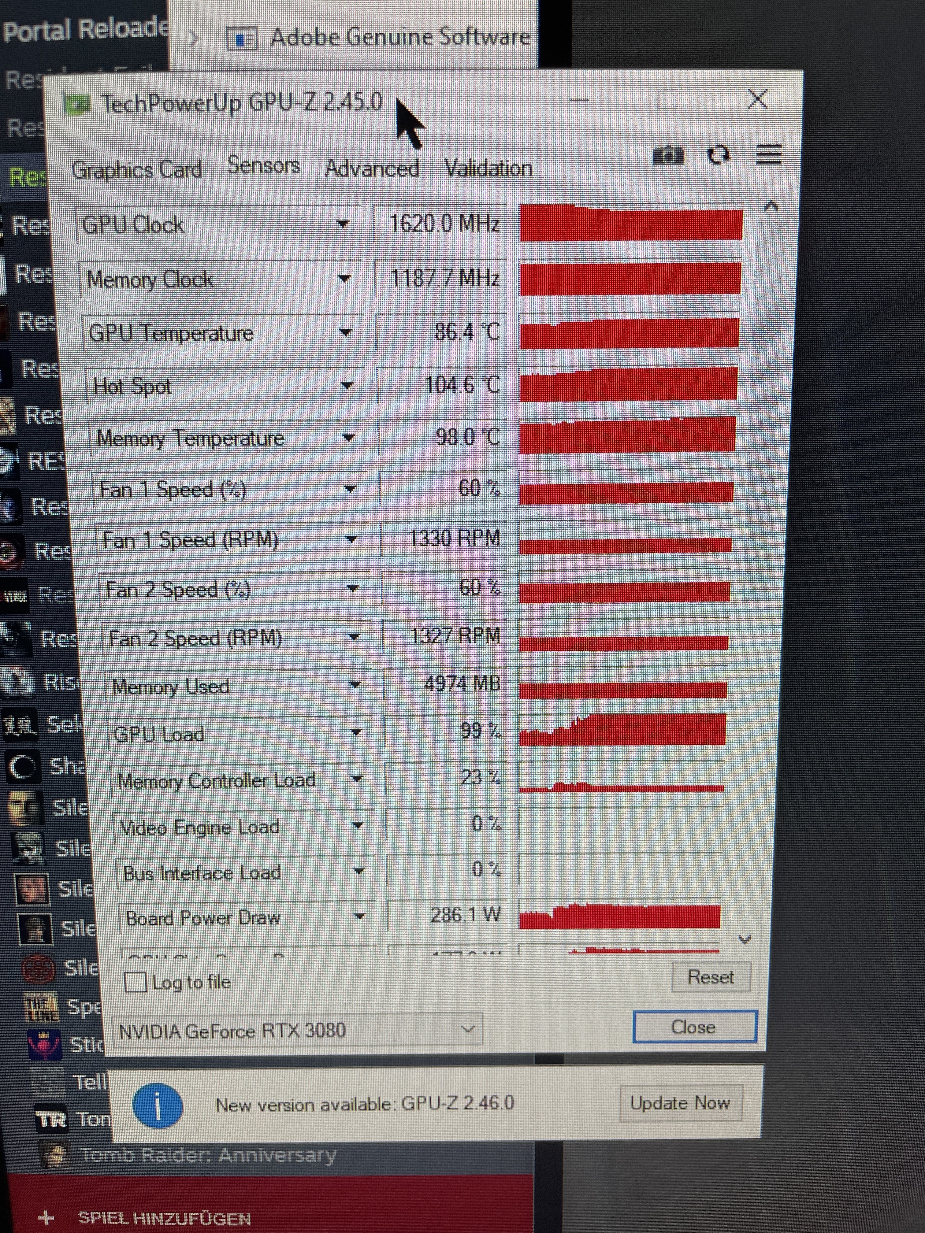

Hotspot ist bei 95 grad
was hat denn 88 Grad?
Lass mal im Hintergrund GPU-Z laufen, stelle die Anzeige links auf max...
und dann kannste genau die Werte sehen und das hier rein packen.
Bilder sagen mehr als 1000 Worte
Reaktionen: Greenpeople

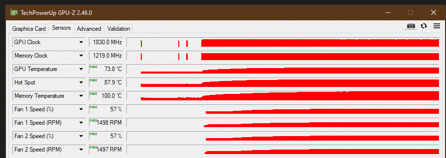

würde die Lüfter auf min. 1600 stellen...
kann es echt nur am Case liegen bei den Temperaturen? Immerhin ist die 3080 auch ne kleine Heizung
was sind die "MAX" Werte?
einfach in das Feld mit den Temperaturen klicken...
min --- max --- aktuell - zeigt links dann ein kleines grünes "min/max" im fenster an.
nur die sind ja so schon mollig warm 😁
