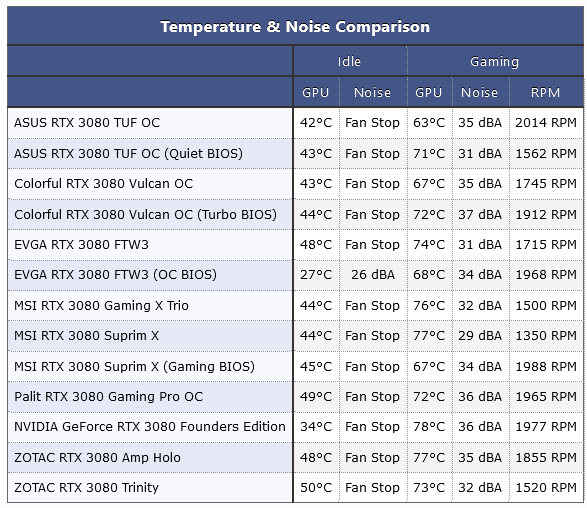

Solche Aussagen sind nur bedingt hilfreich, wenn es eine andere Karte ist. Die Asus TUF wurde bei TechPowerUp auch mit der niedrigsten Temperatur gemessen:
Screenshot 2022-07-04 at 15-21-08 ASUS GeForce RTX 3080 Noctua OC Review - Just Wow.png
Wie man sieht, gibt es da satte 15K Spielraum, und die Amp Holo ist mit bei den wärmeren Modellen. Es spielen da sehr viele Faktoren mit rein, von den Herstellervorgaben für Voltage und Boost-Takt, über das Kühlsystem und die Lüfterkurve, bis hin zur Siliziumlotterie für den konkret verbauten Chip.
Man kann dann mit Undervolting sowie Anpassen von Power Limits und Lüfterkurve selber eingreifen. Es bleibt aber am Ende dabei, dass einige Karten deutlich wärmer als andere sind, und auch die wärmeren Modelle laufen noch innerhalb der Spezifikation.
Hier war es nun so, dass die Einstellungen "verbastelt" waren, und nach einem Reset auf warme Defaults konnte man dann wieder erfolgreich optimieren.
