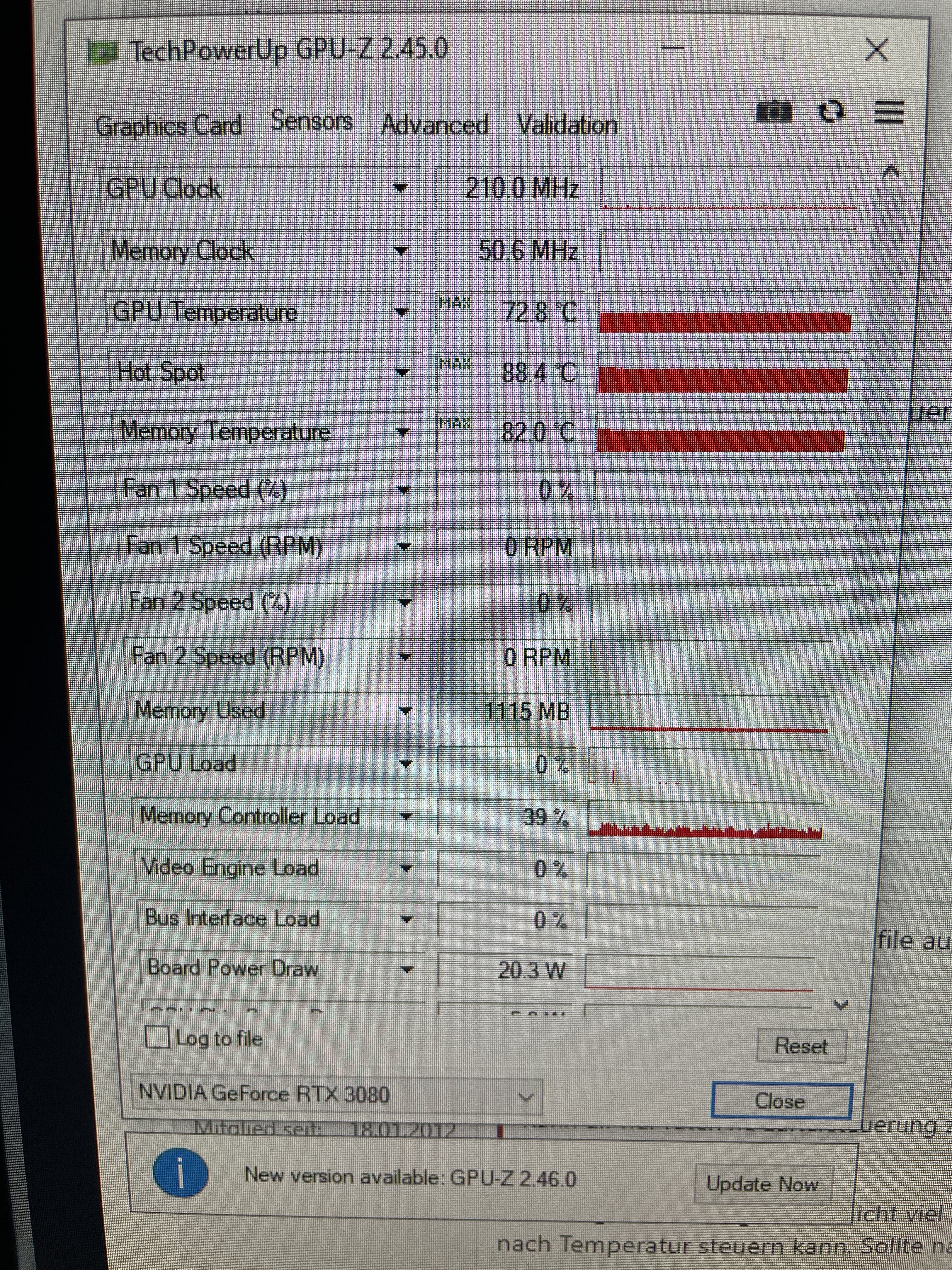

Graka bei 90 Grad
Intruder schrieb:
würde die Lüfter auf min. 1600 stellen...
kann es echt nur am Case liegen bei den Temperaturen? Immerhin ist die 3080 auch ne kleine Heizung
was sind die "MAX" Werte?
einfach in das Feld mit den Temperaturen klicken...
min --- max --- aktuell - zeigt links dann ein kleines grünes "min/max" im fenster an.
nur die sind ja so schon mollig warm 😁
Ja fix, ohne das ich überhaupt irgendwas mache.. schaut es so aus.
Drewkev schrieb:
@YippiKaJej
Setze mal die Lüfterkurve der Grafikkarte zurück, damit die die Lüfter wieder von alleine regelt.
Wie schnell drehen die Gehäuselüfter?
Hast du die Grafikkarte neu oder gebraucht gekauft?
Die graka war neu..
setzt die Lüfterkurve zurück wie @Drewkev es geschrieben hat.
Ab 50 Grad müssten beide Lüfter deine GPU definitiv laufen und die sind deaktiviert. So heizt die sich unnnötig auf.
auch wenn die Lüfter nicht von der GPU laufen - was sie sollten...
sind die Temperaturen für idle viel zu hoch.
Da muss was irgendwo nicht passen. Ob es am Case liegt, kann ich nicht beurteilen. Mein aktuelles Case ist gefühlt 4x so groß wie deins... da gibts viel Platz für die Wärme nach allen Seiten zu entweichen und ich habe keine Glasscheiben... die Reflektieren ja auch noch mal die Wärme der GPU zurück ins Gehäuse was sicherlichn nicht zu verachten ist
Hat geklappt. Danke
72 Grad Chip und 88 Grad Hotspot im Idle ohne Last is halt echt schon extrem das stimmt wircklich irgendwas überhaupt nicht und das die Lüfter mit 0 Rpm angezeigt werden is noch viel komischer.
Bei den Temperaturen sollten die auf jeden Fall anspringen das kann man eigentlich auch nicht verhindern.
wo hast du denn die Lüfterkurven verändert?
Genau dort wieder alles zurück setzen 😀
Wenn der original Zustand der Lüfter wieder hergestellt ist, werden die Lüfter automatisch wieder so anlaufen wie sie sollen.
Kannst ja mal den neusten Nvidia Treiber runter laden und die Treiber NEUINSTALLIEREN. Der fragt expliziet nach "NEUINSTALLATION".
Dann werden alle veränderten Settings aufs "Werkseinstellungen" zurück gesetzt.
Das dürfte auch schon mal helfen.

Ja fix habs im bios gefunden. Hatte die kurve vorher mit afterburner angepasst. Aber mir ist nicht aufgefallen das die der graka ausgeschaltet wurden.. /: ich steuere es in zukunft lieber übers bios.. statt mit dem mist

Dadurch das die unteren lüfter nicht mitgelaufen sind konnte ich sie auf 70-80 bekommen nach dem reset. Danke dir für die info.
