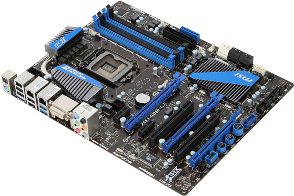

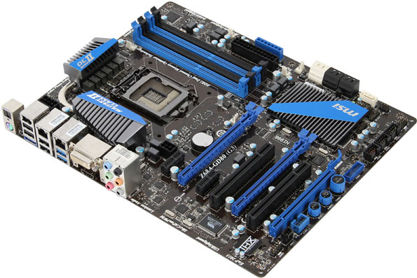

So einen wie die ersten beiden habe ich. (Nicht mein board)
