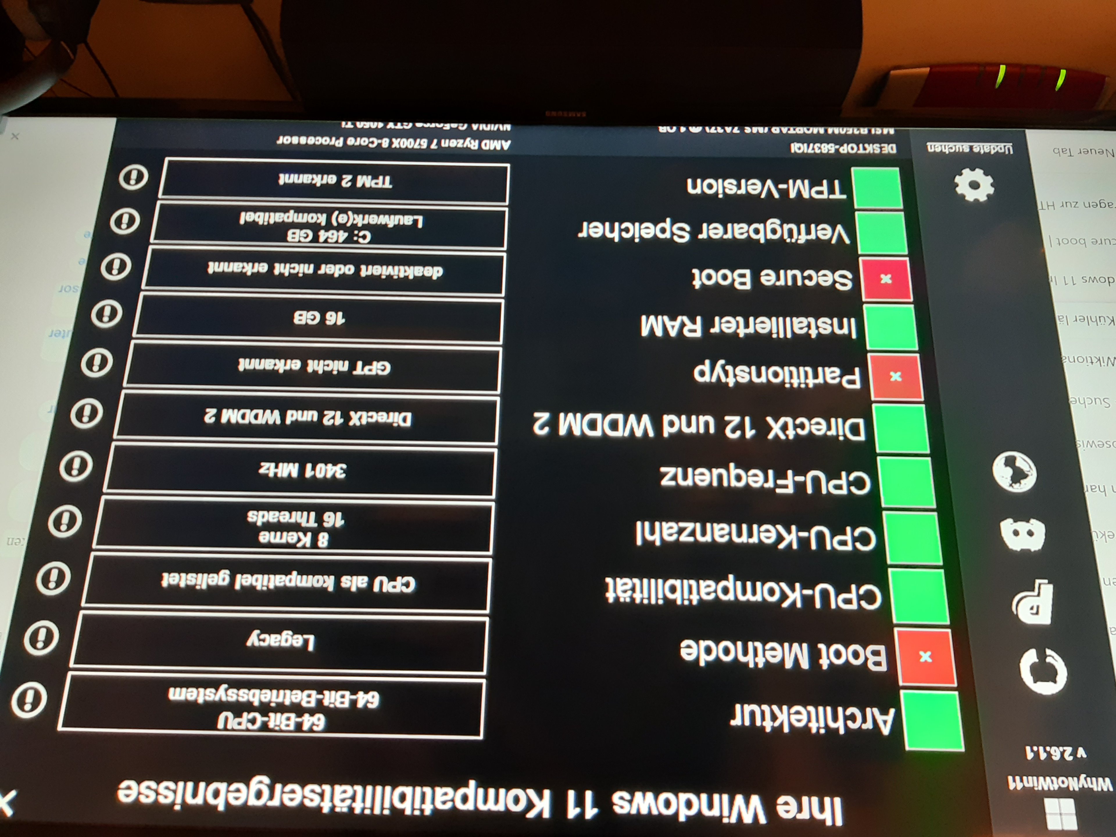

Wie ich schon fragte, was sagt WhyNotWin11 https://github.com/rcmaehl/WhyNotWin11/releases/latest/download/WhyNotWin11.exe dazu?

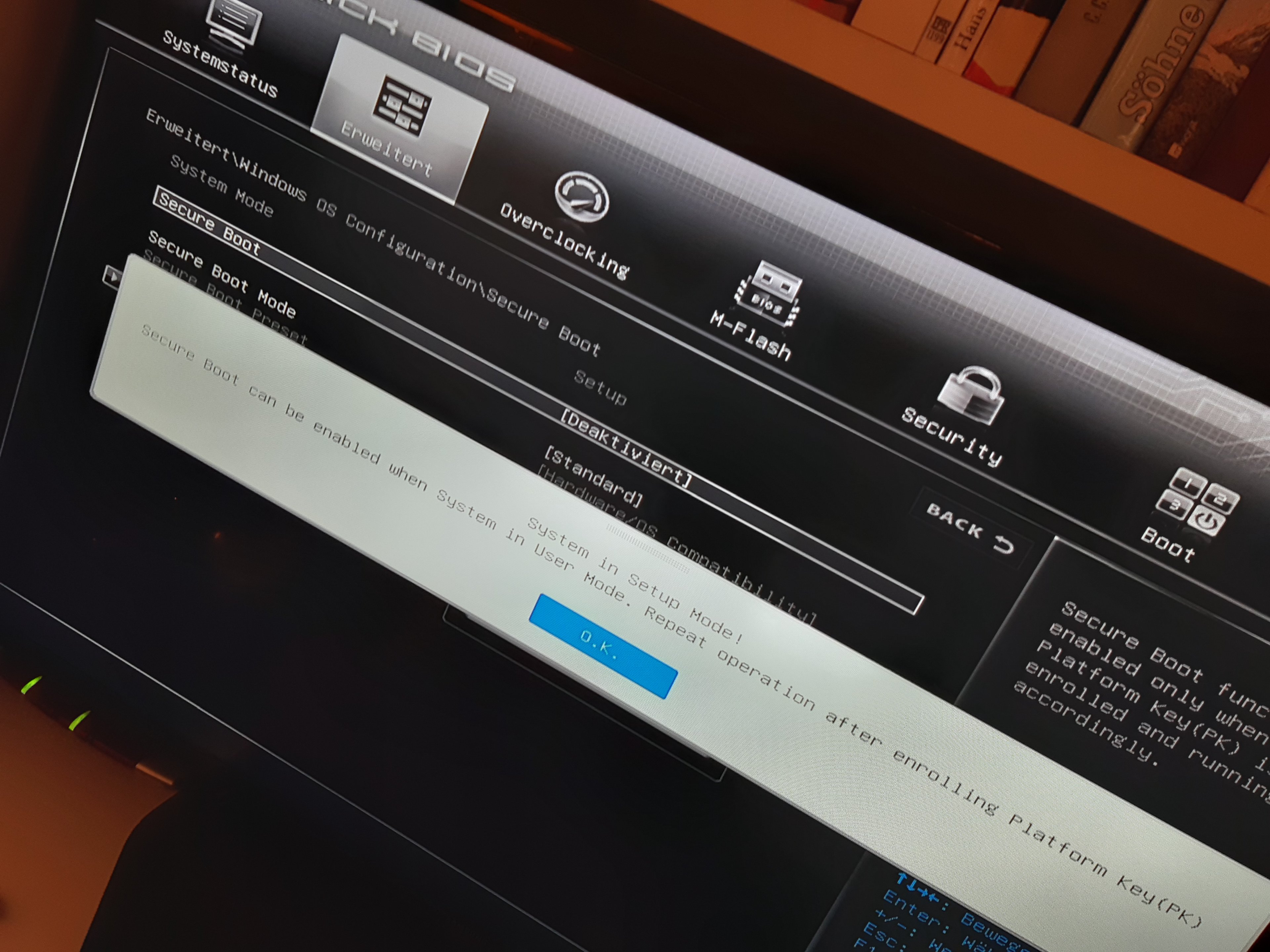

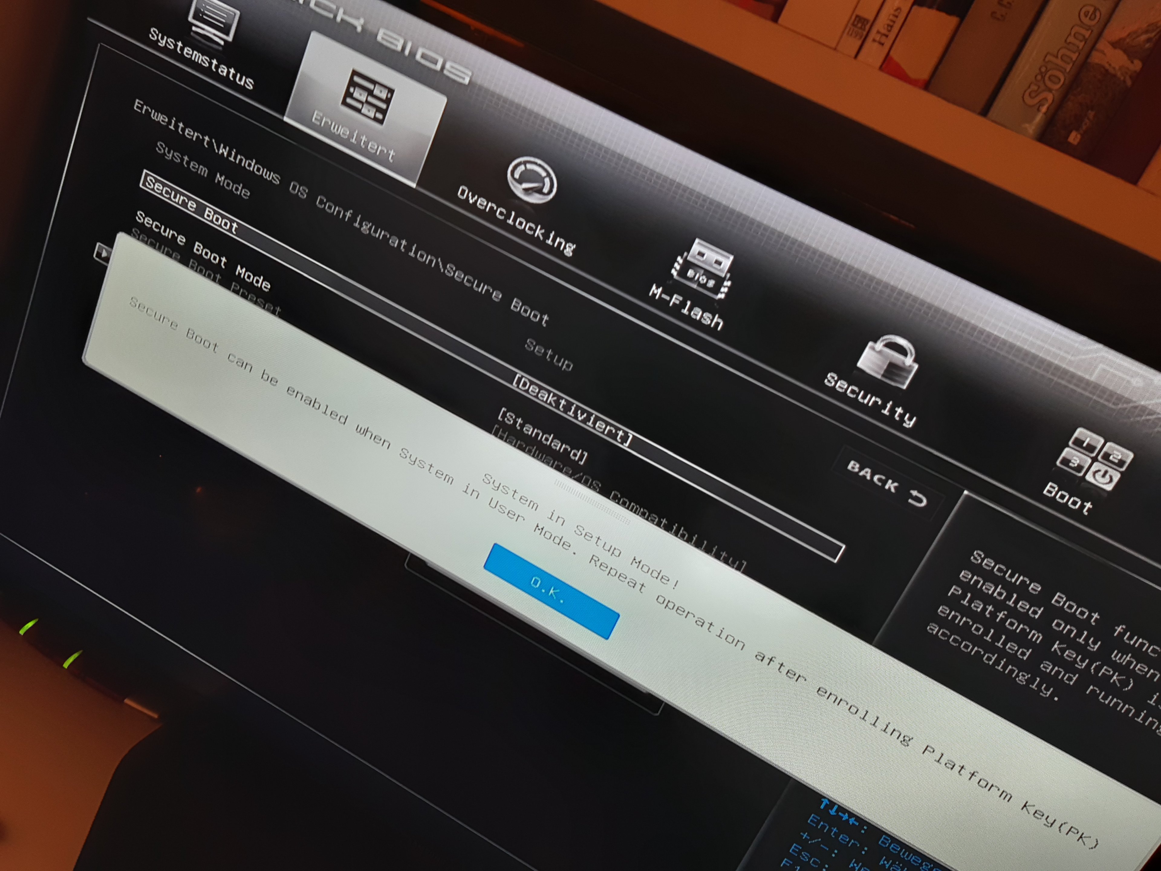

Das Schlimme ist, dass ich im Augenblick nicht nachvollziehen kann, welche zusätzlichen Einstellungen genau im BIOS verändert werden müssen, um den Secure Mode dauerhaft zu aktivieren.
Steht das was im Sinne von Key Reset oder ähnliches?
Das kannst du mal machen.
Ist völlig unkritisch, solange du keine Bitlocker-Verschlüsselung nutzt.
Das aktuellste BIOS hatte ich vorab schon aufgespielt.
Secure Boot kann aktiviert werden, wenn das System im Benutzermodus ist. Führen Sie die Operation erneut aus, nachdem der Plattform-Schlüssel (PK) registriert wurde.

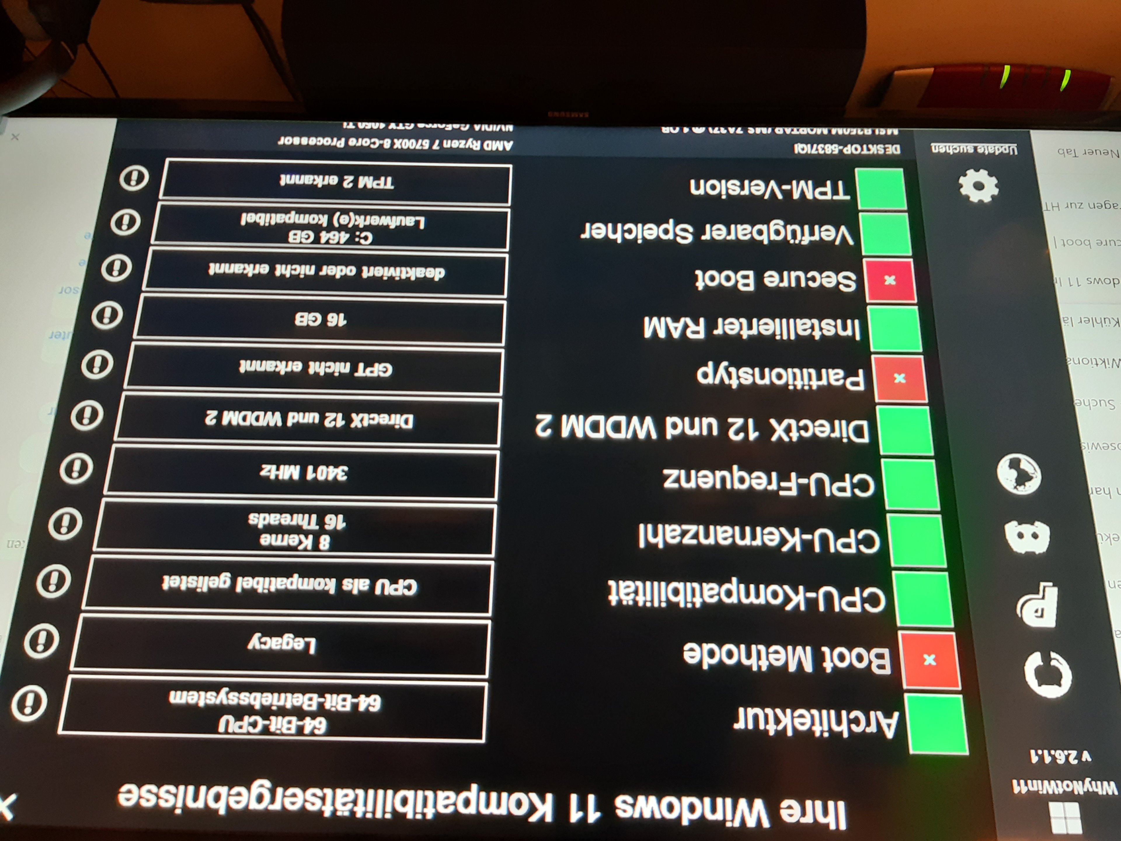

Wenn das alles geklappt hat und in WhyNotWin11 nun alles auf grün steht bzw. erst wenn in WhyNotWin11 alles auf grün steht und unter

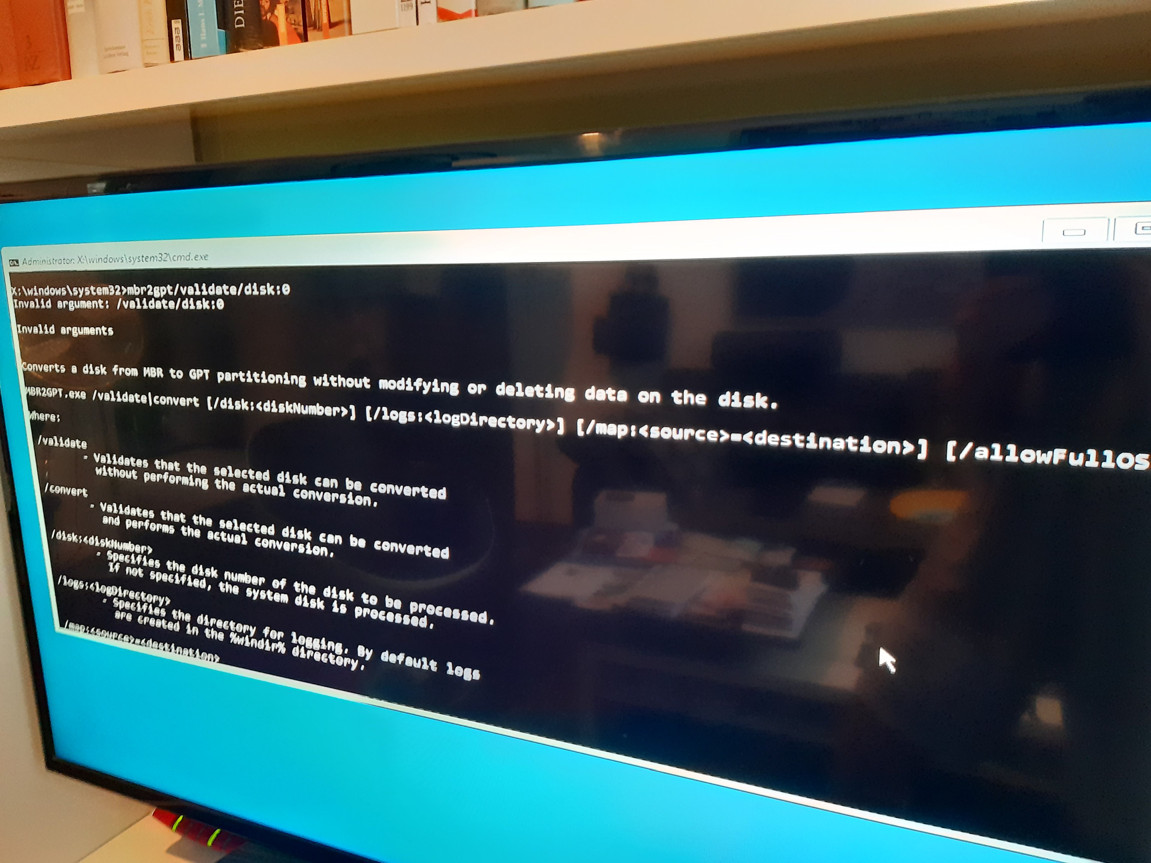

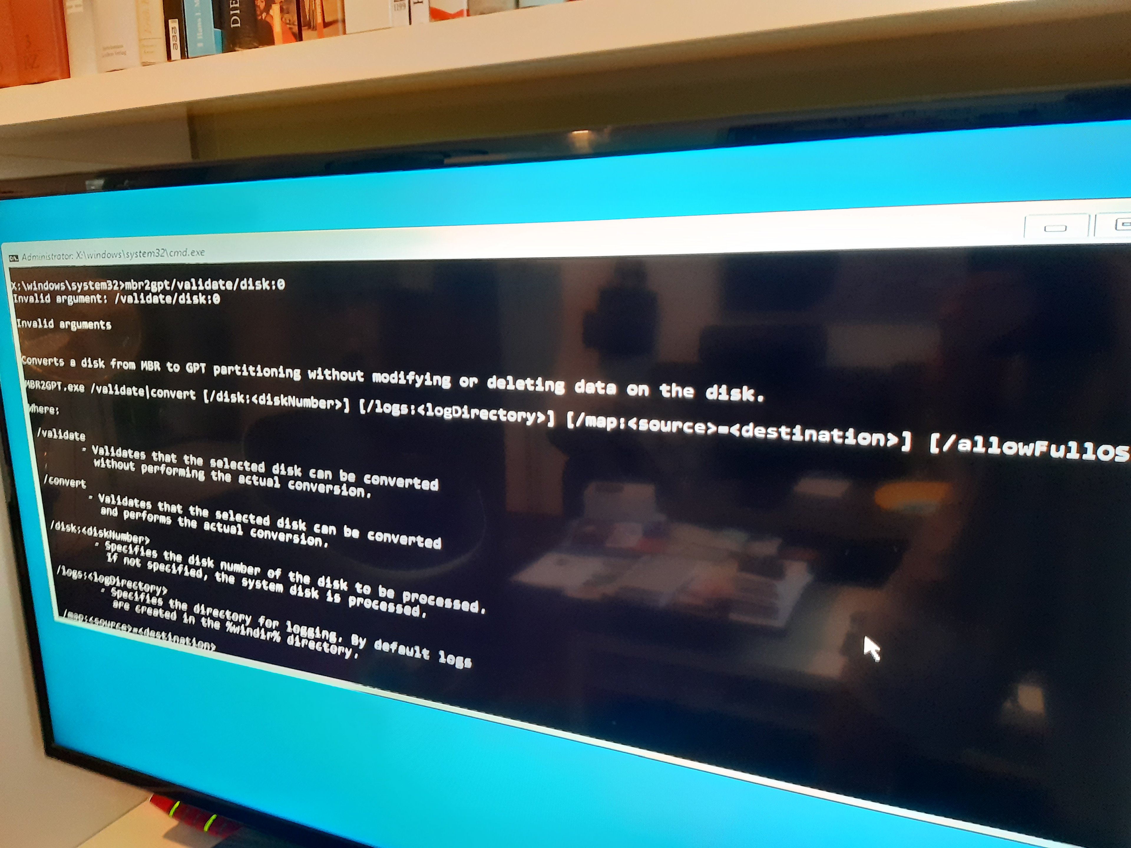

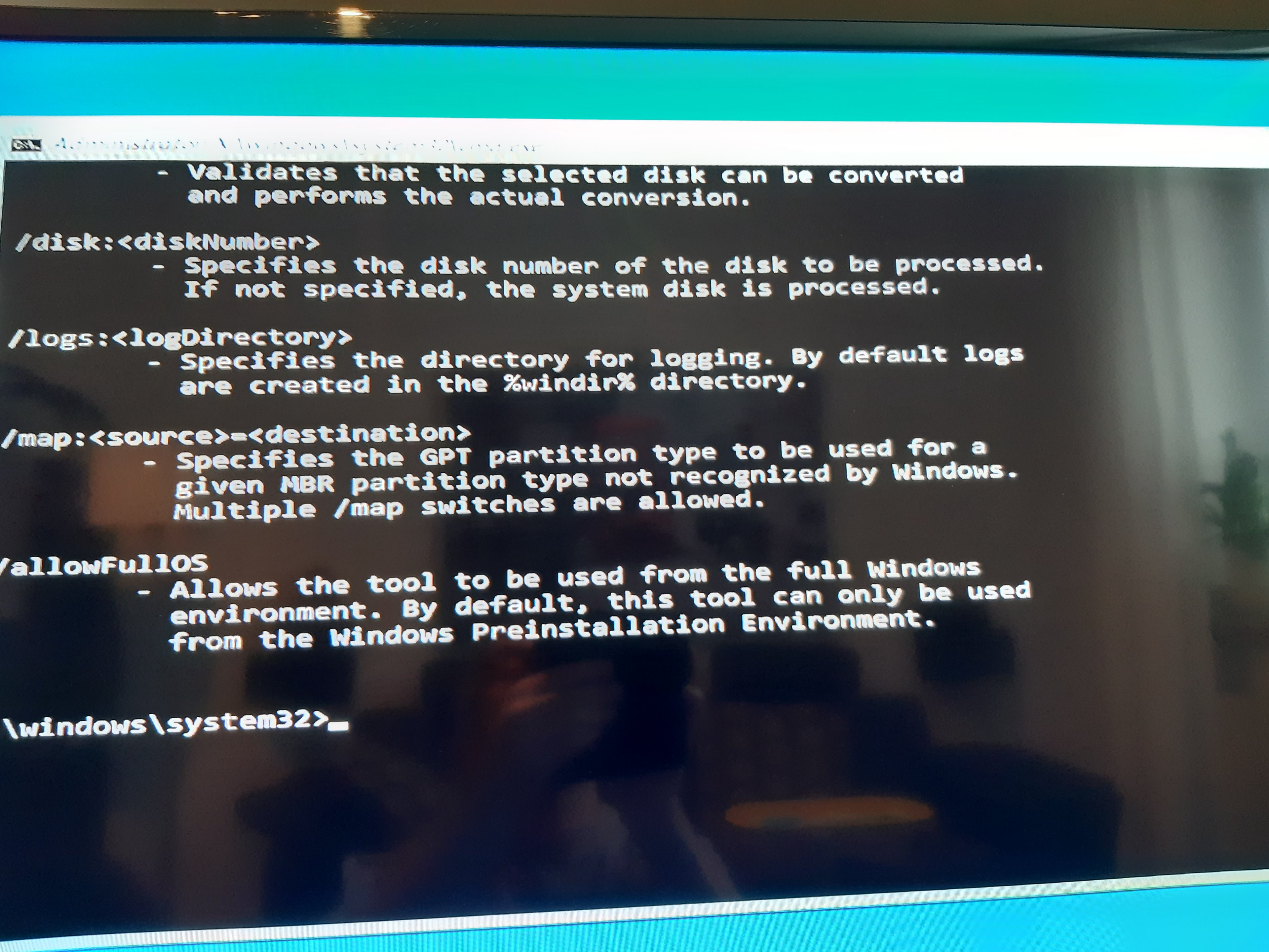

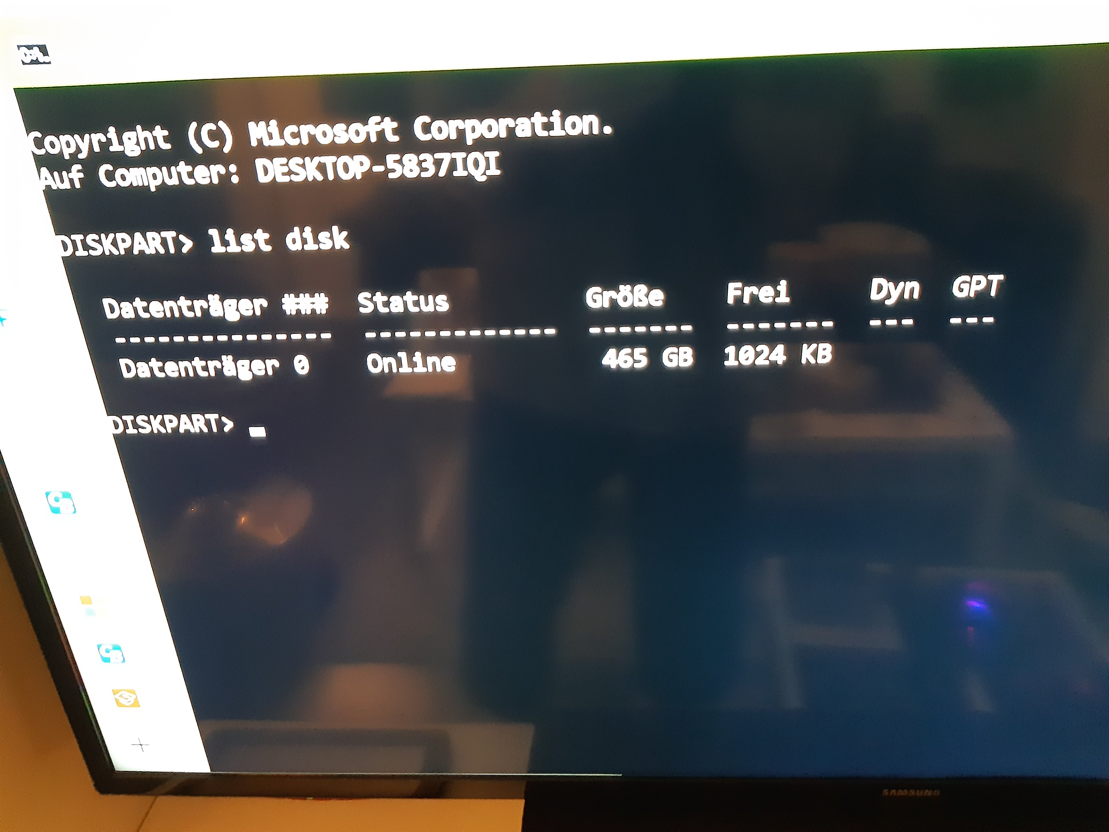

Hallo zusammen, hier ist das aktuelle Update.
Die von @KnolleJupp gepostete Schritt-für-Schritt-Anleitung zur Formatierung habe ich nun durchgeführt, jedoch wird mir am Ende eine Fehlermeldung angezeigt, sodass ich nun nicht weiterkomme.

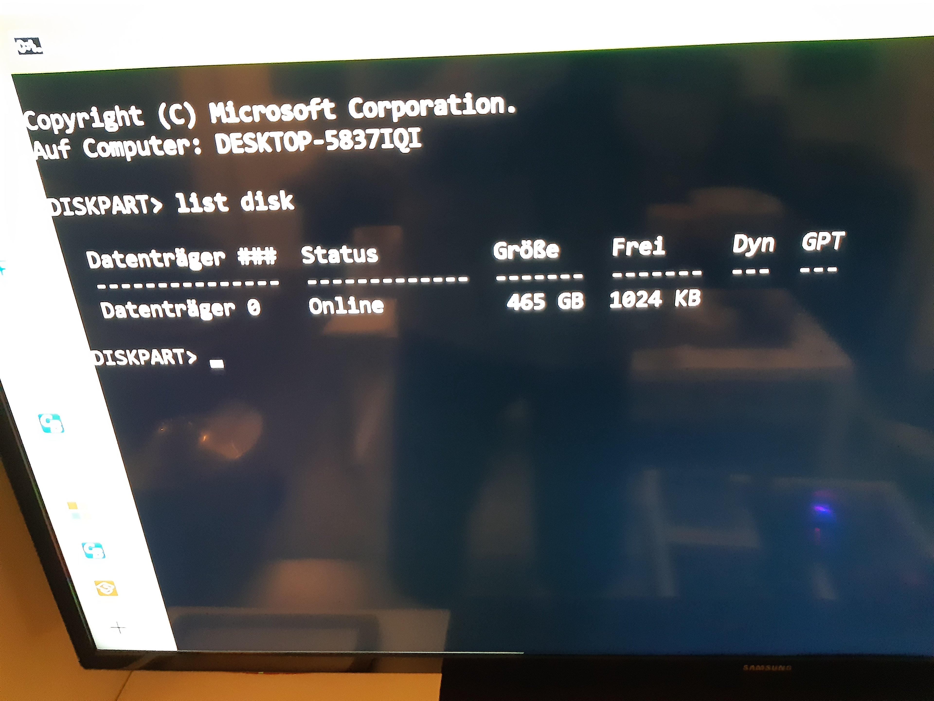

Laut Diskauflistung in der Eingabeaufforderung ist die Datenträgernummer 0. Ob DYN oder GPT wird nicht angezeigt
KnolleJupp schrieb:
mbr2gpt /convert /disk:<Nummer des Laufwerks>
Also z.B. mbr2gpt /convert /disk:0
Da muss bzw. sollte dann am Ende stehen: "Conversion completed successfully".
Da steht am Ende:
invalit arguments
converts a disk from mbr to gpt partitioning without modifying or deleting date on the disk.
Konvertiert eine Festplatte von MBR- zu GPT-Partitionierung, ohne die Daten auf der Festplatte zu verändern oder zu löschen.
wbr2gpt.exe/valdate ...... usw.
validates that the selectet disk can be converted without performing theactuel conversion.
überprüft, ob die ausgewählte Festplatte konvertiert werden kann, ohne die eigentliche Konvertierung durchzuführen.
specifies the disc number of the disk to be processed.
gibt die Disc-Nummer der zu verarbeitenden Disk an.
specifies the diretry for loging. by defauld logs are created in the %windir% directory.
Gibt das Verzeichnis für das Protokollieren an. Standardmäßig werden die Protokolle im Verzeichnis %windir% erstellt.
specifies the gpt partition type to be used for a given mbr partition type not recognized by windows. multiple /map switches are allowed.
gibt den GPT-Partitionstyp an, der für einen MBR-Partitionstyp verwendet werden soll, der von Windows nicht erkannt wird. Mehrere /map-Schalter sind zulässig.
allows the tool to be used from the full windows enviroment. by default, this tool can only be used from the windows preinstalation environment.
ermöglicht die Verwendung des Tools aus der vollständigen Windows-Umgebung. Standardmäßig kann dieses Tool nur aus der Windows-Vorinstallationsumgebung verwendet werden
:confused_alt:...

Na ja, du musst schon zwischen mbr2gpt und /validate und /disk:0 Leerzeichen einfügen.
Wobei, da es offensichtlich nur ein Laufwerk gibt, kannst du /disk:0 auch einfach weglassen.
Sprich: Erstmal nur eingeben
mbr2gpt /validate
und danach, wenn bei der Überprüfung alles OK ist - da muss am Ende stehen "Validation completed successfully" -, nur eingeben
mbr2gpt /convert
Vorher natürlich wieder alle Schritte durchgehen, wie beschrieben, also in die PE-Umgebung booten.
Reaktionen: Börny Börn und 00Julius
Zwischen dem Befehl und den Optionen muss jeweils ein Leerzeichen vor den Schrägstrich.
Also "mbr2gpt /validate /disk:0"

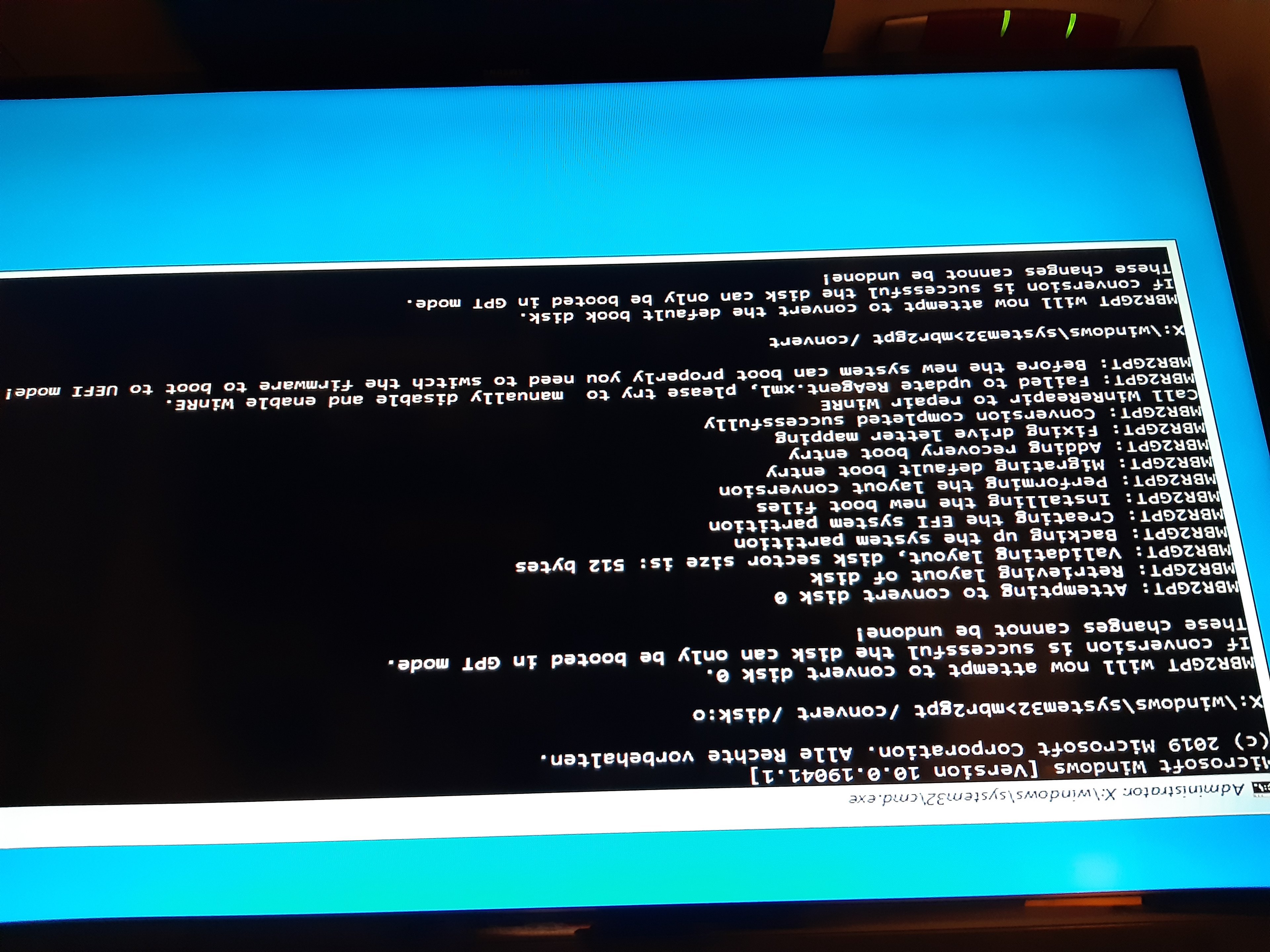

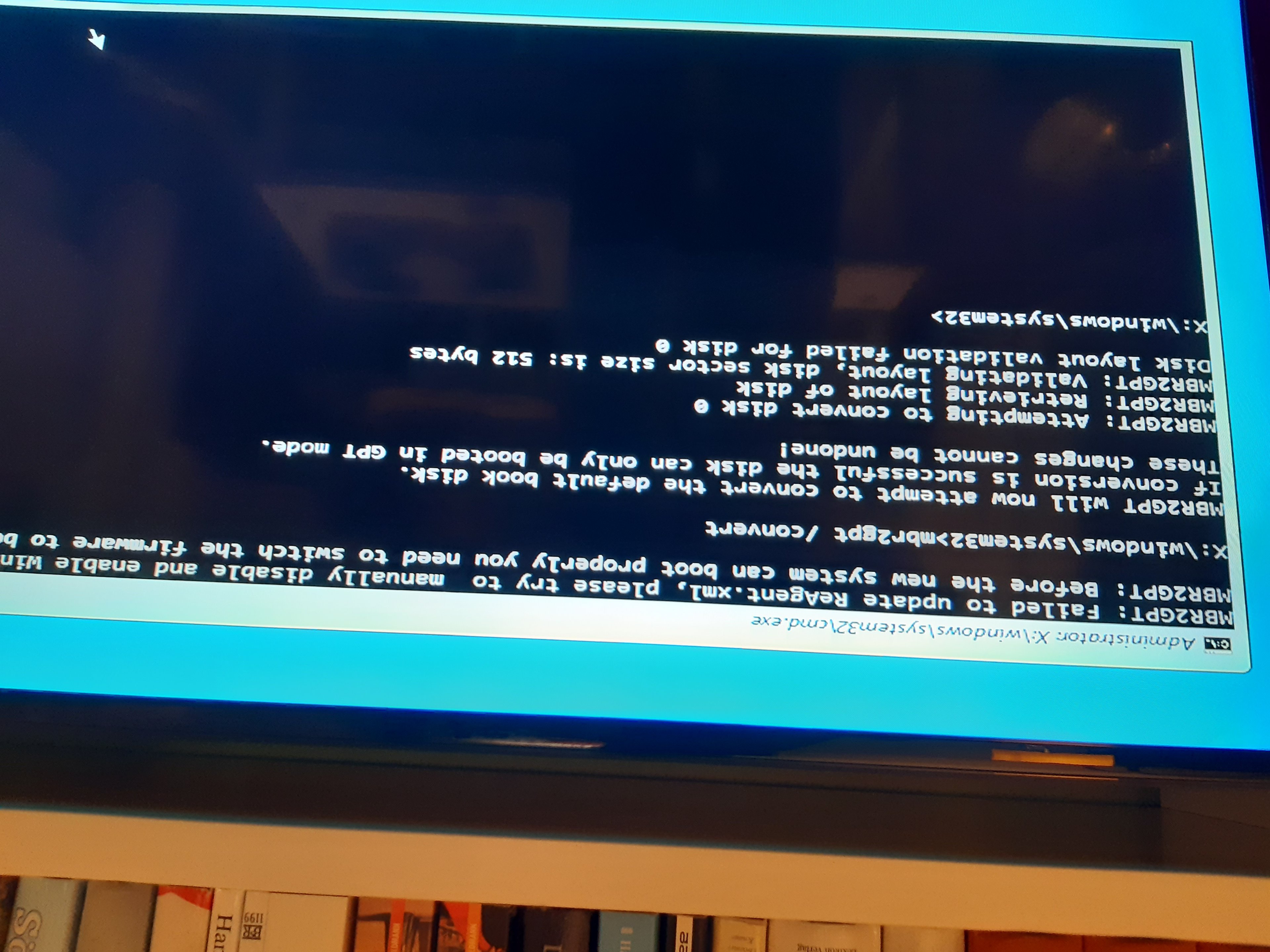

Wieder keinen Erfolg.
Ich habe es einmal mit der Eingabe der Disknummer probiert und einmal ohne.
Könnte die aktuelle Partitionsgröße möglicherweise nicht korrekt sein?
Sorry... Keine Ahnung warum die Bilder auf dem Kopf stehen.
