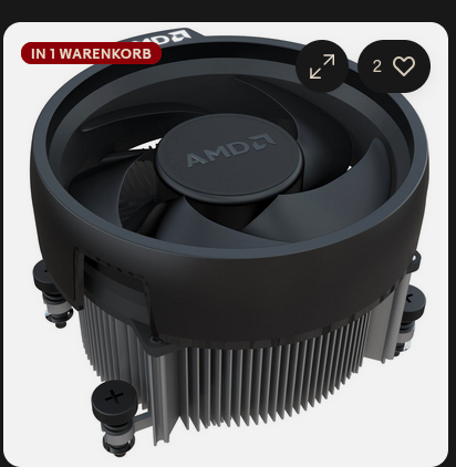

Motorrad schrieb:
Um welchen CPU- Kühler geht es eigentlich?
Der zum Ryzen 5 1600 mitgelieferte Wraith Spire Kühler.

Nach der Suche ist das der Lüfter/Kühlkörper.

@Börny Börn Du musst den Lüfter (!) oben vom Kühler entfernen (Zierblende abziehen und dann die kleinen Schrauben lösen). Danach den nackten Kühler mittels Fön wirklich ordentlich erhitzen. Das Ding muss richtig heiß werden. Im Anschluss mittels Drehbewegung versuchen den Kühler von der CPU zu lösen. Du wirst Handschuhe brauchen. Falls nicht, ist der Kühler nicht heiß genug.
