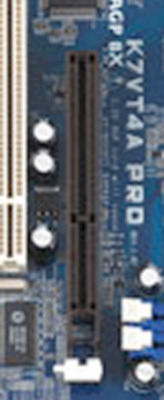

Wir können da erst helfen, wenn wir von Sebush ein Bild oder eine einigermaßen stimmige Zeichnung vom AGP-Slot sehen.
So wie im Anhang sollte der AGP-Slot ausschauen.

verstehe irgendwei das problem nicht, von den bildern her passt das doch
der hintere zipfel ist ja entweder bei agp (non pro) zur zusätzlichen halterung da und ne4 pro hat dort kontakte zwecks mehr spannung.
und agp pro ist meiner kenntsnis nach abwärtskompatibel zu den non pro karten es werden die kontakte ja einfach nur nicht belegt aber umgekehrt geht nicht.
ich glaube fast er hat wirklich ne pci-e karte :)

Er hat doch schon die 2 ebay-Links gepostet. Wenn man da genau hinsieht fällt auf, dass die MSI-Karte 3 "Einschnitte" hat
und die Leadtek nur 2
Das Mainboard hat wohl einen Slot mit 3 Brücken, also passt nur die MSI.
Dem Threadersteller wird wohl nichts anderes übrigbleiben, als entweder eine andere Karte oder ein anderes Mainboard zu kaufen.
anscheinend nicht, oben wurde ma nen pic vom board gepostet
ausserdem ist der via kt400a nicht so alt als dass er nur mit 3,3V grakas umgehen kann
aber da wird wohl nur der threadersteller selber licht ins dunkle bringen
