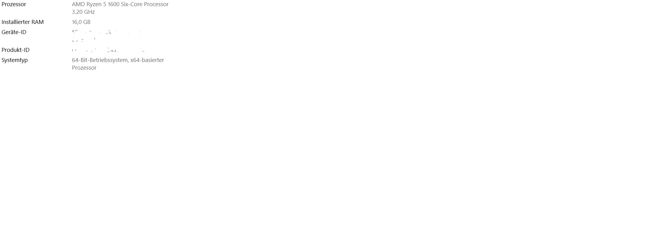

Und restliche Hardware? Prozessor, RAM etc.?
Mit 24A sowie 20A auf den 12V Schienen und 2x 6/8-Pin PCIe Stecker bietet das be quiet! Pure Power 10 400W schon mal eine gute Ausgangsposition.
Unter dem Anbetracht, dass in WQHD mit vollen Details gespielt werden will würde ich anhand des Budgets eine AMD RX 5700 wählen, welche zudem auch noch ein sehr gute Preisleistungsverhältnis aufweist.
XFX Radeon RX 5700 DD Ultra
Das schwächste Glied in der Kette ist sicher der verbaute AMD R5 1600, jedoch sollte dieser wenn man noch zusätzlich etwas an der Taktschraube dreht und die Speichereinstellungen optimiert, locker die 60 FPS Grenze in Fortnite knacken können.

Er hat einen Ryzen 1600 und 16GB RAM, hoffendlich 2 Riegel im Dual-Channel.

Das Mainboard ist ein ASUS Prime B 350 Plus, hoffe die modernen GraKa laufen drauf..

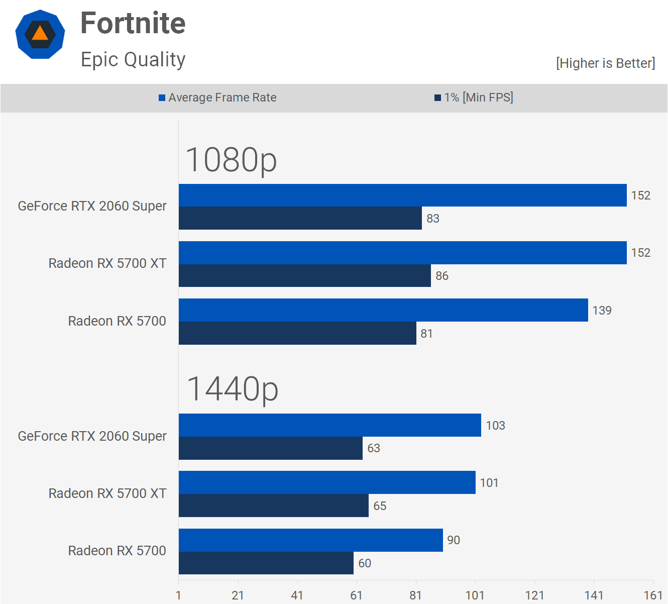

DrFreaK666 schrieb:
Für Fortnite eindeutig eine 2060 Super
Was ist denn an der Grafik eindeutig?
Dass die 5700 XT mehr min FPS bringt bei momentan marginal niedrigerem Einstiegspreis als ne 2060S?
Die 5700 ist zwar schwächer, aber eben auch günstiger (75€ wenn man die günstigste 2060S gegen die günstigste 5700 stellt).
Bei den gleichteuren Kontrahenten (2060S ab 384€, RX5700 XT ab 379€) ist da überhaupt nix eindeutig..
