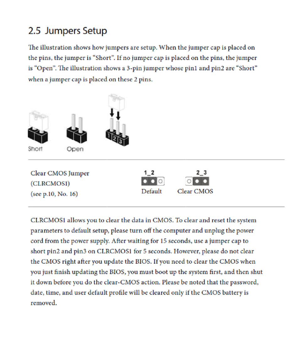

@emery
Das Netzteil sollte noch gut genug sein. Die 980 war eher eine sparsame Karte.
BIOS Update und CMOS-Reset hast Du ausprobiert?
emery schrieb:
Das einzige was ich noch überprüfen konnte ob im BIOS als grafikanzeige der PCI-Express ausgewählt ist.
Könntest Du, hast Du auch? ;)
Reaktionen: Cyberskunk77
Quelle: https://www.asrock.com/mb/Intel/Fatal1ty H87 Performance/#Manual
CMOS reset durchgeführt.
Ram für ca. 1min entfernt.
Graka in einen anderen PC (neu) eingebaut.
Nichts. Dann wohl doch defekt...
