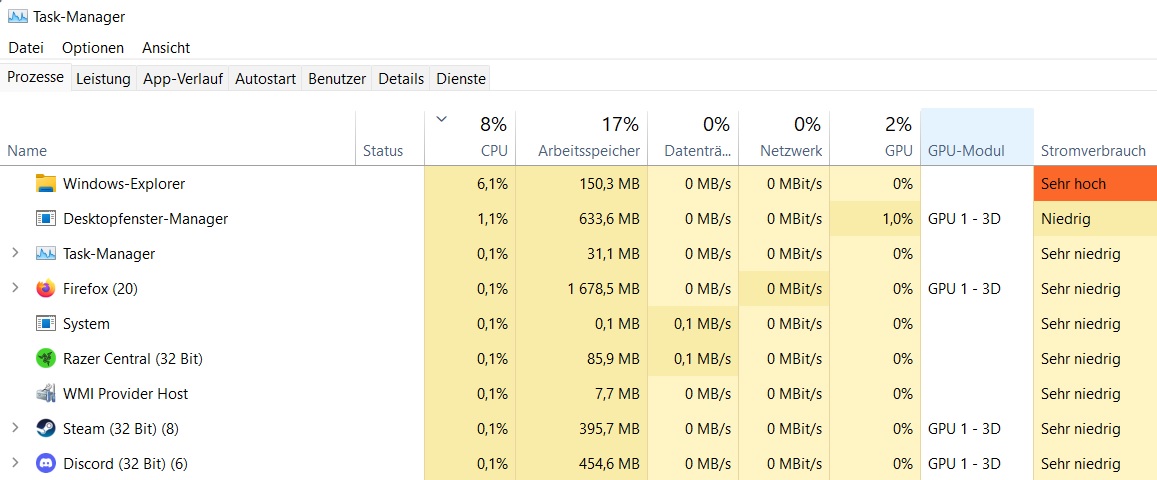

6,1 % echt jetzt ?

markusgo1967 schrieb:
6,1 % echt jetzt ?
Hab nochmal verglichen auf ...
  • Monitor 1 (75Hz) nur Desktop sinds nur 1-2% Gesamtauslastung
  • Monitor 1 (75Hz) mit FF offen bekomme ich ca 5-6% Gesamtauslastung
  • Monitor 2 (165Hz) werdens dann schon 8-10% Gesamtauslastung

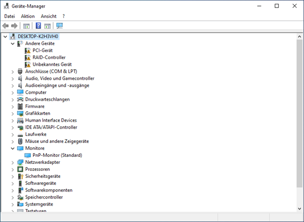

Ja hab auch nen 165 Hertz Monitor, Modell weiß ich aber nicht genau, bei Geräte Manager steht nur irgendwas von PnP-Monitor (Standard) ?

Was auch interessant ist sind die Unbekanten "Anderen Geräte" xd
