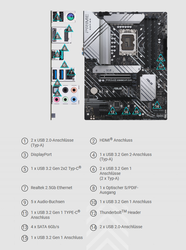

Ich hab gerade nur die eine Maus da, sonst keine andere zur Verfügung um das zu Testen, die Maus steckt hinten am PC am Mainboard dran ganz oben, soll ich da mal andere Stecker probieren?
moment, ich muss mir mal das Mainboard hinten anschauen

Deinsensai schrieb:
ASUS Prime Z690-P D4 Mainboard
Du hast sie also an "1" dran,
Versuch sie mal da anzuschließen, wo die "4" steht und wo die "8" steht.
Die Legende darunter kannst getrost ignorieren, die stimmt hinten und vorne nicht. Das ist alles verschoben
