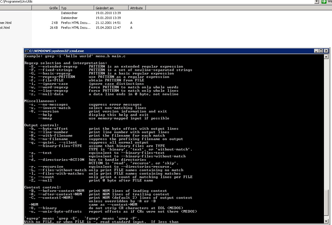

Wenn ich das so schreibe und auch bei dem anderen grep Beispiel sagt er mir grep: invalid option -- P . Ich hatte auch vergessen zu sagen, dass ich nicht direkt auf Linux arbeite sondern mit UnxUtils auf einem Win Server arbeite.( falls das irgendwas ändert)
Offenbar ändert das was ;)
Dann musst du mal schauen was für Parameter du mitgeben musst um:
- Den Suchstring als regex zu interpretieren
- nur den gematchten Text zurückzugeben
Hoffentlich werden die Ausdrücke wenigstens gleich behandelt.

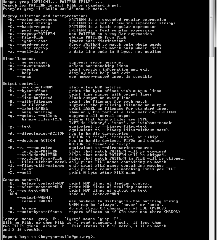

Das sieht natürlich nicht so schön aus. Zumindest falls das alles ist.
Wie sieht es mit awk aus? (wenn ich richtig gegoogelt hab ist bei dir gawk dabei welches sich in diesem Fall hoffentlich genauso verhält)
