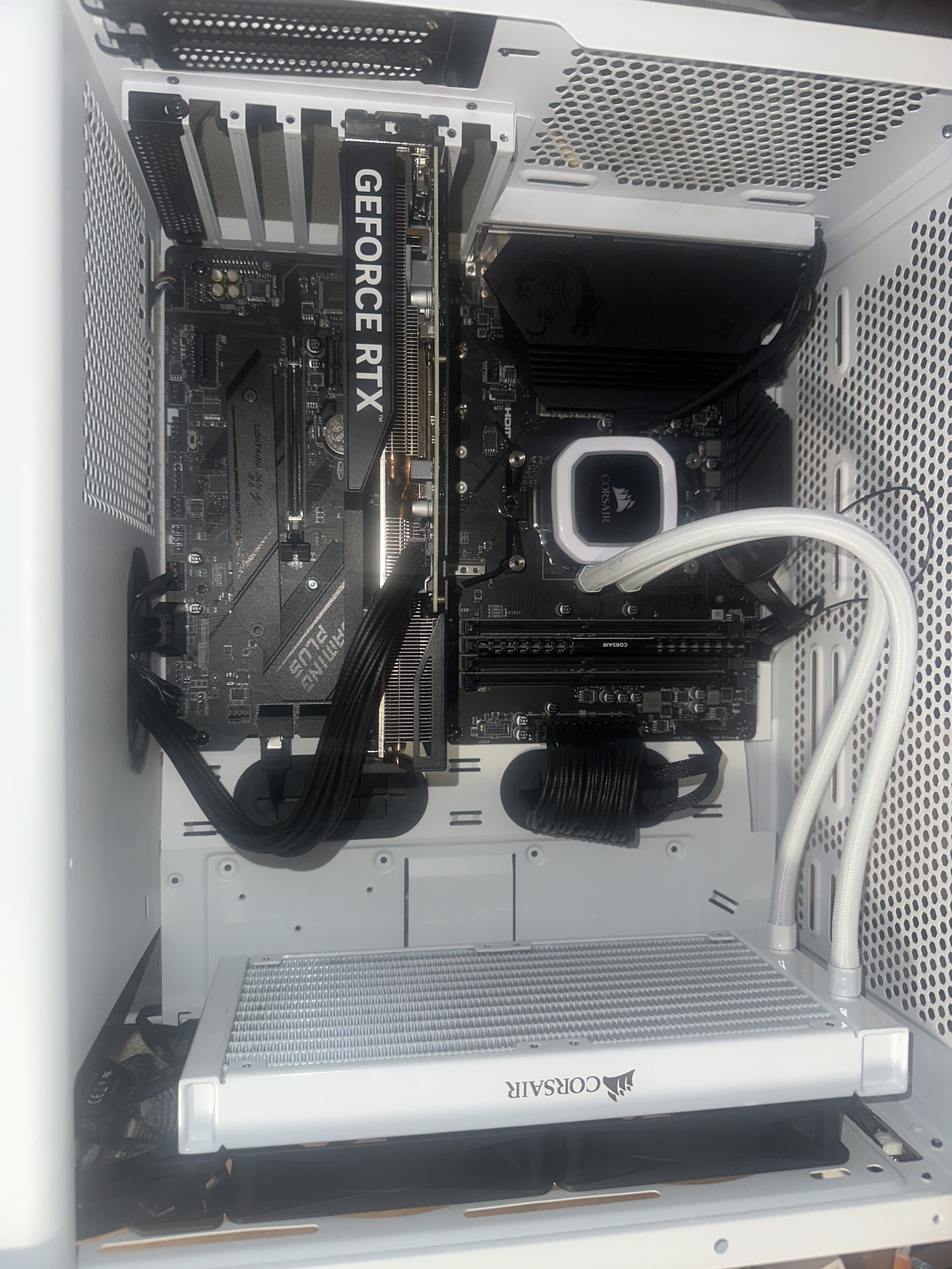

Mach mal bitte ein Bild vom Innenleben ohne vorher sauber zu machen.
Motherboard wurde gerade getauscht, darum ist er offen, sah aber nie schlimmer aus vom Schmutz her.

Die Montage mit Kabelbindern dürfte zu wenig Anpressdrück der AIO auf die CPU bringen.
Die Radiatormontage mit den Schlauchanschlüssen nach oben ist auch nicht ideal.
Wenn du richtig Pech hast, haben dir die Kabelbinder SMD Komponenten auf dem Mainboard beschädigt.
Die sind teilw. recht druckempfindlich.
Ich hatte vor dem Umbau mal 3d gedruckte Halter, die sind mir beim Ausbau leider kaputt gegangen. Bei einem der Benchmarks (die im Übrigen auch wiederum funktionieren), bin ich auf um die 75 Grad gekommen.
Ist auch nicht gut, wenn Ein- und Auslass des Radiators höher liegen als die Wasserpumpe. (Ich nehme an, man muss das Bild 90° gegen den Uhrzeigersinn drehen.) Kann lange gut gehen, aber irgendwann kommt keine Flüssigkeit aus dem Wärmetauscher zurück und die Pumpe läuft trocken.

Gut, den Kühler bau ich noch um.
Ansonsten ist ja genau das das Problem. Wenn ich ins BIOS booten will macht der Rechner gar nicht mehr, über einen Neustart schmiert mir das Ding ab.
Ich würde neben den Änderungen am Radiator (entweder oben unter die Decke ins Gehäuse schrauben oder wie von @dx1 geschrieben um 180° gedreht (so dass die Schläuche unten im Gehäuse sind)) auch die GPU am Gehäuse festschrauben.
