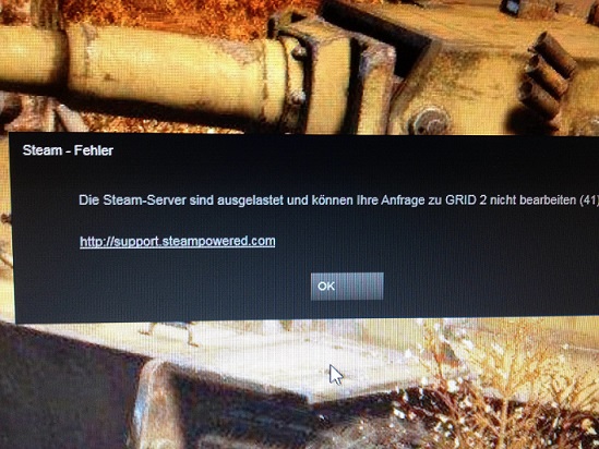

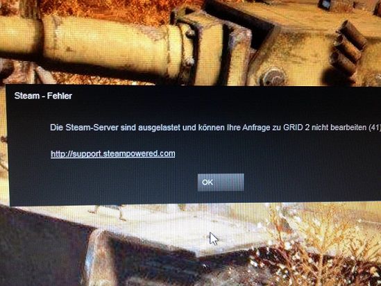

Steam geht nicht auf => Verbindungsfehler?! Macht es aber öfters, auch wenn sonst überall Internet geht
Ging dann im OfflineModus auf. Grid2 geht auf mit schwarzem Bild und "Keine Rückmeldung"
Steam neu gestartet, gleicher Mist
Nach paar Minuten neu gestartet und hat sich auch mim SteamServer verbunden.
Nach dem Start dann wieder schwarzes Bild und keine Rückmeldung
Grid beendet, hat sich automatisch neu gestartet?!
Gleicher Fehler, wieder neu gestartet, dann das:
Rechtklick, Eigenschaften und "Spieldaten auf Fehler überprüfen" oder so, hab ich auch schon gemacht
Danach hat er 14mb runtergeladen? Vermutlich ein Update aber nur
Läuft immernoch nicht.
Jemand eine Idee?
Steam kotzt mich echt immer mehr an.. -.-
Beende Steam mal, lösch die ClientRegistry.blob im Steam-Ordner und starte Steam wieder und probiers dann nochmal.
