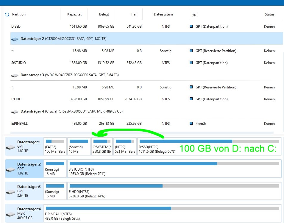

Da ich von Win10 auf Win11 updaten möchte bzw. muss, ist dieses Thema hier doch wieder aktuell.
Ich habe mir MiniTool Partition Wizard runtergeladen und möchte 100 GB von D: abzweigen und bei C: dranhängen. Die Wiederherstellung ist mit den 521 MB dazwischen.
Wie bekomme ich die 100 GB von D: nach C:? Ist physikalisch dieselbe Platte...ich habe beim Aufsetzen von Windows damals partitioniert...aber die 250 GB sind zu wenig bzw. habe ich nur 45 GB auf C: frei...und die Shader von Spielen verstopfen regelmäßig. Jedenfalls suche ich bitte eine Anleitung, wie ich 100 GB von D: nach C: verschieben kann.
Du verkleinerst D: um diese 100GB, dann verschiebst Du die Wiederherstellungepartition wieder direkt vor D: (vergrössere sie dabei gleich auf 1GB) und anschliessend erweiterst Du C: in den nun freien Platz der hinter der Partition entstanden ist. Ist reines Tetris, das hier aus dem passenden verschieben der Partitionsgrenzen besteht.

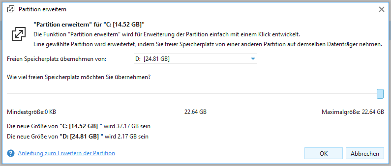

Laufwerk C --> Erweitern.
Freien Speicherplatz übernehmen von: D:
Wieviel freien Speicherplatz möchten Sie übernehmen: 100 GB
Übernehmen.
