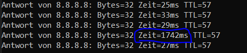

ich habe ein Problem, das ich leider nicht so recht in den Griff bekomme und zwar folgendes:
Ich habe einen HP Envy x360 (ar-0210ng) mit Realtek 8822BE Chip.
Leider bekomme ich - egal ob über 5Ghz oder 2.4 - riesige Ping-Spikes in regelmäßigen Abständen. Bsp.:
Da ich gerne mal über Moonlight auf meinem Desktop-PC spiele, stören diese natürlich riesig, da man dann 2 Sekunden Stillstand hat.

ein anderer adapter hilft auch nicht. es liegt einfach an windows, das im interval nach verfügbaren netzwerken scannt und dafür die bestehende verbindung unterbrechen muss (deswegen hilft auch der workaround, den der te erwähnt hat - allerdings kann ohne scan sich windows auch nicht initial verbinden).
unter linux habe ich z.b. dagegen solange keine ping-spikes bis ich manuell im systray mir die verbindungen anzeigen lasse. erst dann wird die liste aktualisiert und ich habe auch kurz die spikes.
aber doch nicht in diesem Ausmaß und mit den Auswirkungen? Wäre mir neu, das wäre dann ja bei jedem Windows im WLAN massiv zu spüren.
VG,
Mad
bei grossen datenübertragungen bekommst du das nicht mit, bei allem was empfindlich auf die latenz reagiert dagegen schon. wie gesagt, unter linux kann ich das triggern, in dem ich mir die verfügbaren netze anzeigen lasse (dabei muss der adapter in den monitor mode wechseln, alle kanäle abklappern und zurück auf den kanal meines aktiven netzes gehen). windows macht das gleiche zyklisch im hintergrund:
Hi,
hab ich es in deinem Video jetzt nur übersehen oder geht dein Ping nirgends über 120? Beim TE geht es um einen Ping von über 1700! Das ist mehr als das Zehnfache!
VG,
Mad
nun ja, ich hab jetzt nicht die gleiche hard- oder software. ich spiele mir jetzt kein windows auf, aber der te könnte ja mal ein live-linux booten :)
siehe z.b. https://answers.microsoft.com/en-us...g-spikes/0f16392a-6c2b-41e6-ac1c-5db88ace40a6
gleiches problem mit grossen spikes, netsh wlan set autoconfig enabled=no interface="name of your wireless network here" hilft (das schaltet das scannen nach wlan-netzen ab, daher muss man das beim initialen verbinden (z.b. nach einem reboot) auf "enabled=yes" setzen, sich mit dem wlan verbinden und dann wieder "enabled=no").

wenn man nach "netsh wlan set autoconfig enabled=no" googlet, findet man viele ping traces mit diesem verhalten. ich selber hatte zu windows-zeiten auch mal das problem, hatte es aber mit einem mittels openwrt zum client umfunktionierten ap gelöst (das netsh kommando funktionierte zwar, aber es war zu unbequem). dieser client-ap hat das wlan abgeschlossen und dann per kabel an den rechner weiterleitet. ich bezweifle aber, dass der te zusätzlich zum laptop immer noch sowas rumschleppen möchte :)
